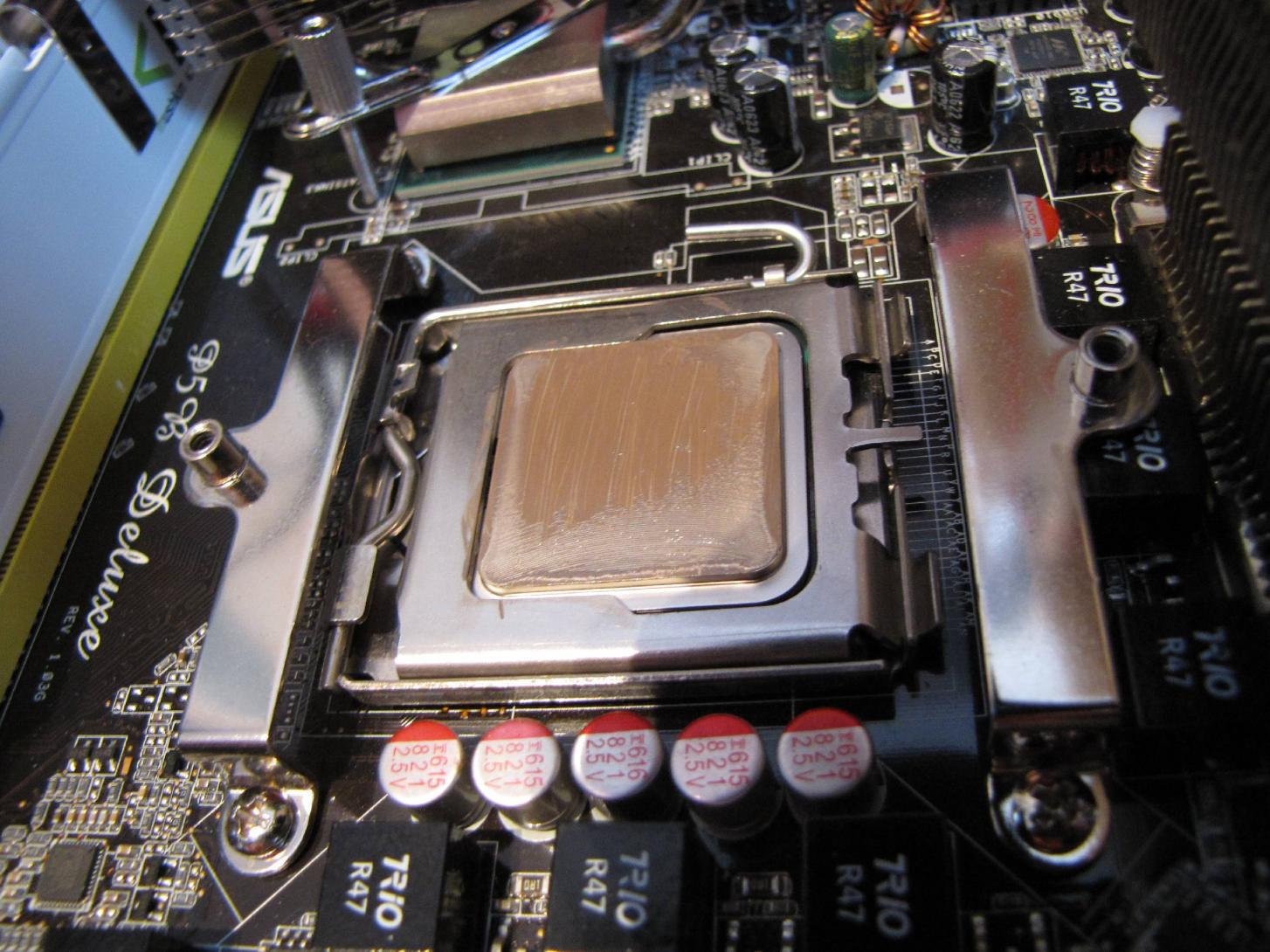

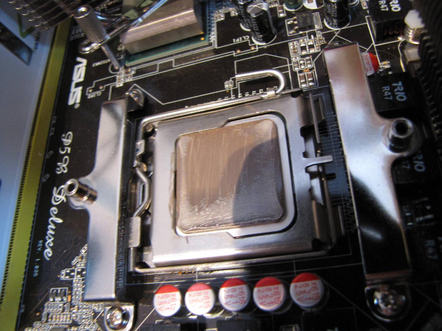

So hab meinen heute geholt und eingebaut.
L847B953 ist der batch. VID ist 1.2875v also eher hoch.
Etwas stört mich aber gewaltig:
Core 2 und 3 sind exakt 10 Grad wärmer als 0 und 1. Bei 1,28v und 3,75GHz werden 0 und 1 75 Grad heiss und 2/3 satte 85 :eek:
Kühler ist ein HR-01 Plus von Thermalright. Richtig montiert ist er. Habe aber den verdacht, dass er nicht ganz plan ist.
Was sagt ihr dazu?

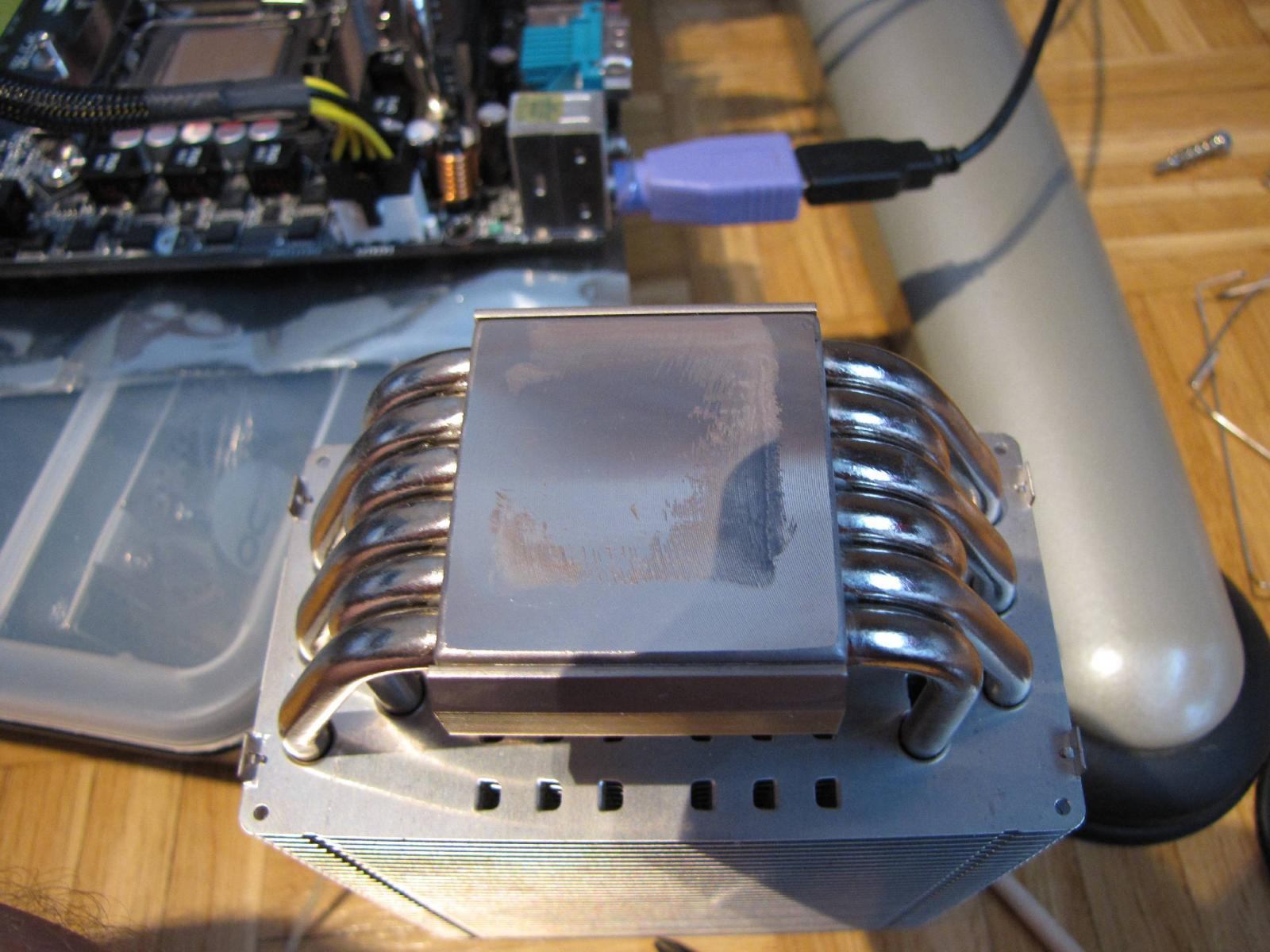

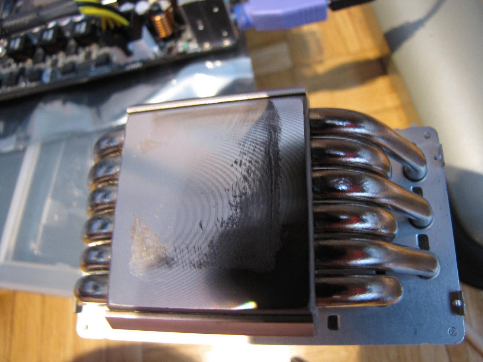

laut ichbinleise.de ist er plan, zumindest das Teststück von ihnen. Das kannst du nur durch einen Ausbau rausfinden. Die Temperaturen sind aber ordentlich hoch, vielleicht ist doch irgendwas falsch montiert? Du kannst den Kühler ja nochmal neu draufbauen und im gleichen Zug nach der Unterseite schauen. Fehler sind menschlich und können auch den Besten passieren ;)
Der Kühler hat ja keine Pushpins, kann also nicht viel falsch machen. Ich muss nur 2 Schrauben festziehen und das wars.
Ich heb mal den Kühler hoch und schau nach. Meld mich gleich wieder ;)
€dit: :eek: sieht ja in der Tat nicht gut aus:shot:
Wie soll ich den Abdruck interpretieren? CPU/Kühler konkav?

Hast du die WLP mit dem Schraubendreher aufgebracht? :fresse:
Kleiner Scherz, nicht übel nehmen. ;)
Was für WLP benutzt du?
Mal die Klecks-Methode probiert?

sieht so aus als ob auch bei Wärmeausdehnung kein Mittenkontakt zustande kommt. Mußt du wohl etwas einschleifen.
Gruß herm
Nutze AS5. Klecks-Methode noch nie probiert. Einfach Klecks in auf die Mitte der CPU und dann Kühler drauf?
Gruß herm
Hab grad mit meinem Dad den Boden des Kühlers überprüft. Scheint plan zu sein. CPU also konkav? Wäre scheisse :wall:

ich mach immer 3 - 4 mini kleckse verteilt auf die cpu und verteil das dann durch tupfen mit dem finger (ja ich weiß, viele sagen man soll es nicht mit dem finger machen, aber ich mach das schon immer so und hatte noch nie probs) auf der cpu. dann kühler drauf, guckn ob der abdruck passt und wenn ja dann festschrauben. fertig
Habe ich befürchtet war bei mir auch so.
beim CPU schleife ist die Garantie weg mußt du selbst wissen .
Hatte meine CPU geschliffen und später im Bekanntenkreis verkauft.
Gruß herm
eventuell hast du die wlp auch zu dünn aufgetragen. dann kann man solche unregelmäßigkeiten nämlich nicht ausgleichen.
bei dem Loch in der Mitte müßte man ja zuspachteln .
Meinst du dann ist die Wärmeübertragung gut kann ich mir nicht vorstellen.
Ist ja mehr auszugleichen als einige Riefen oder Dellen.
Gruß herm
Gruß herm
ein versuch wäre es wert, auf jedenfall besser wie gar kein kontakt und eine isolierende luftschicht dazwischen.
Zu wenig sicher nicht. Würde fast meinen, dass ich zu viel aufgetragen habe.
Ich hab, wie immer bi jetzt, einen Klecks in der Mitte der CPU getan und danach mit dem Finger, umwickelt mit Folie, schön auf der CPU verteilt. Bei der Montage des Kühlers hingegen musste ich ihn etwas rumschieben, bis ich ihn festschrauben konnte. Könnte es daran liegen?
@Roach: Würde dann aber die WLP eher isolieren? Bei solch einer Menge...
