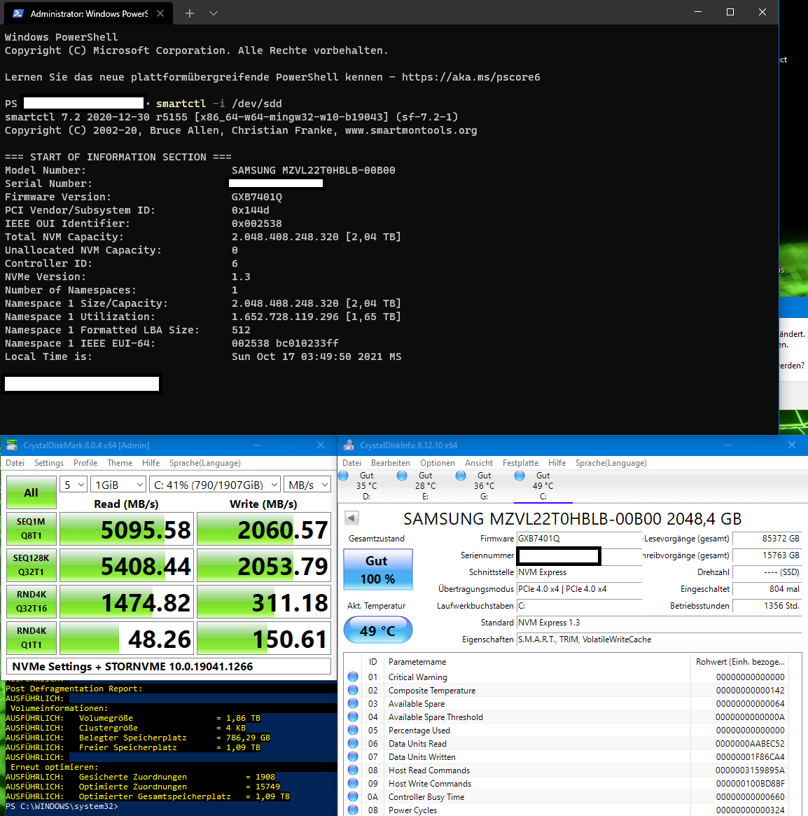

Zeig mal ein paar Werte:
- Mach mal ein CDM mit Settings: NVMe SSD (1GB und Test Count 2 reicht schon)
- Was sagt smartctl.exe -i /dev/pd... (Die Nummer muss man immer suchen) (Passt die Namespace Utilization zur Plattenbelegung?) (smartmontools)
- Welchen Treiber benutzt du?
Ich würde mal checken, was so alles im Hintergrund läuft.
Die Q32T16 können bei einer PM9A1 nicht sein. Sollten zumindest bei 2G/s stehen.
Am Besten mit dem ProcessExplorer und die Spalte "I/O Write Bytes" und "I/O Delta Write Bytes" aktivieren (Right-click auf die Spalten-Header unter Process I/O) und danach sortieren.
Ansonsten nochmal ein SystemImageRestore mit formatieren. Formatieren hilft der NVMe alle Blöcke als frei zu markieren.
Hatte bei mir in der Vergangenheit auch nicht immer das erste mal richtig funktioniert.
Ist aber so. Habe es mit ProcessExplorer überprüft und keine Auffälligkeit erkannt. Firefox war der höchste Verbraucher, auch nach Neustart ohne offene Programme dasselbe Ergebnis gehabt.
Wie ich oben schon geschrieben habe: Der Powermode scheint für die PM9A1 weiterhin notwendig, damit die ihren SLC-Cache leeren kann.

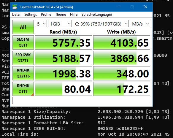

Über die Nacht hat sich meine Namespace Utilization von 1,65 auf 1,49TB verringert.
Performance hat sich bereits etwas gesteigert. Ich werde die Namespace Utilization in den nächsten Tagen weiter beobachten.

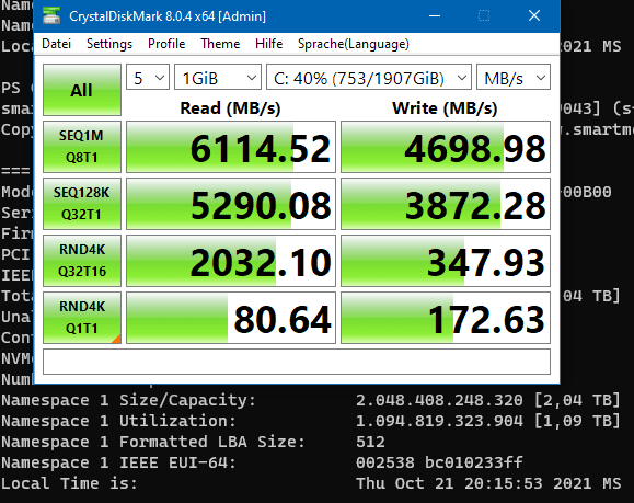

Die Namespace Utilization hat sich mittlerweile auf 1,09TB verringert. Performance ist wieder leicht gestiegen.
Ein genaues Muster, wann die PM9A1 die Garbage Collection macht, konnte ich bisher nicht erkennen. Egal, wie oft ich einen Trim über PowerShell triggere, eine direkte oder fest verzögerte Auswirkung gibt es nicht.
Bin gespannt, wie die Performance ist, sobald Namespace Utilization = Space Used.

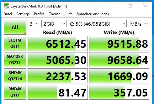

angetan von den super Werten, die hier einige posten, habe ich mich auch versucht mit 2 PM9A1 a 512GB ein RAID0 zu erstellen. Hier ein Ergebnis:
Nun ist es so, dass die Read-Werte sehr unterschiedlich sind, 7000, 5000 usw. Ist das normal? Dann glaub ich, dass es bestimmt bestimmte Mainboards gibt, die besonders geeignet sind und andere weniger. Welche sind das (für 12000 Read-Werte) bzw. was ist hier die Erfahrung? Stimmt es, dass Asus Board hier besser sind?
Ich glaube, solange die RND4K/Q1T1-Lesen-Werte nicht mit steigen sind solche Raid0-Konfis nur von theoretischem Interesse, denn Deine real-life Performance ändert sich kein bisschen.
Damit die Werte nicht allzu sehr schwanken, stell bitte die Anzahl der Durchgänge von 2 wieder auf 5 hoch (das kostet Dich beim Benchen vielleicht 20 Sekunden). Und bei solchen Speeds würde ich nicht mehr mit 1GB-Testfile-Größe testen, sondern zumindest zusätzlich mit mindestens 5GB. Wie haben Deine Ergebnisse bei einer einzelnen PM9A1 ausgeschaut?
Die waren ca. 6800 soweit ich erinnere.
Hab ich mir schon gedacht, dass es nicht viel bringt - vielleicht etwas. Der PC ist für meine Tochter und ich wollte halt etwas Besonderes machen (und hatte auch Lust) und die Kosten sind ja nur etwas mehr (durch X570 Board) allerdings wäre es schade, wenn das Ganze nicht doch etwas schneller wäre. Glaubst du ein Asus Board wäre besser?
Hier mal mehr Durchläufe und 2GB Werte:
Merkwürdig finde ich, dass die oberen 2 Schreibwerte immer knapp unter 10000 liegen und die oberen 2 Lesewerte zwischen 5000 und 10000 schwanken. Deswegen dachte ich, das Board packt das nicht richtig.
Ist IMHO schwer zu sagen, da sich das ganze auch einzeln schon nahe der Grenzen der jeweiligen Spezifikationen bewegt.
Spontan würde ich immer sagen, dass solche Schwankungen auf thermische Probleme und damit Throttling zurückzuführen sind.
Dann darf man auch nicht vergessen, falls sich nichts geändert hat in den letzten Jahren, dass Raids auf Consumerboards kein Hardware Raid sondern "nur" ein Software Raid sind.

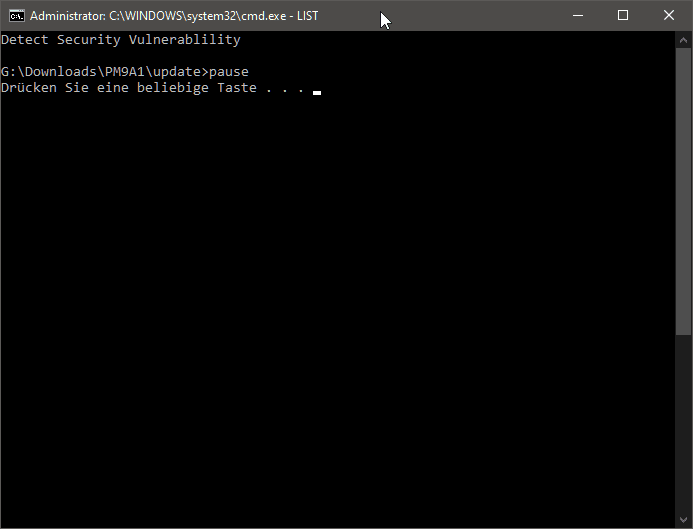

Ich bekomme leider jedes Mal wenn ich den LIST oder FLASH Befel ausführe die Meldung "Security Vulnerability" und es bricht sofort ab. Hat jemand eine Idee?
HAT SICH ERLEDIGT: Ich hab einfach die "SSDManager.exe" von dem anderen/kleinen Firmwareupdate in das für die 2TB Verzeichniss kopiert und schon gings ;)
Ja, wie du im Screenshot siehst, ist das der "Administrator" - aber hätte es natürlich sein können.
- Ist es vielleicht der Windows Defender? Ich hab zwar auch schon das Verzeichnis zu den Ausnahmen hinzugefügt...
- Oder Bitlocker?
Ich tappe echt im Dunkeln.
Danke für deinen Hinweis, ich habe das selbe Problem und es liegt definitiv nicht an den Administratorrechten. Ich werde es morgen mal mit der anderen ssdmanager.exe versuchen und dann berichten!
