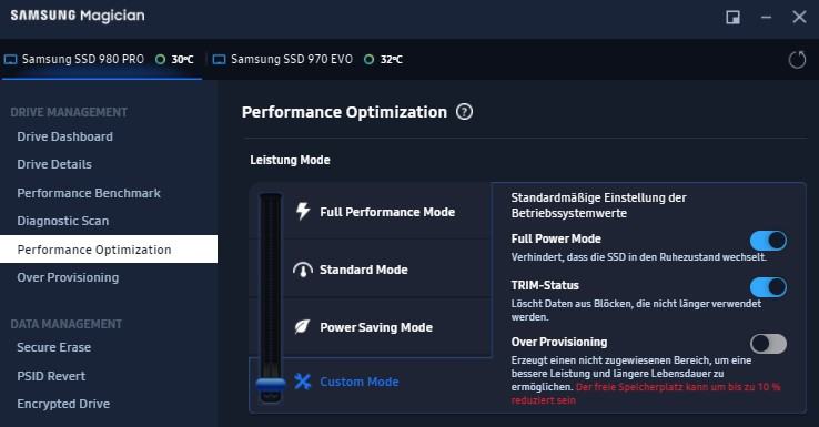

Wahrscheinlich reicht es schon in Magican die 980pro auf "Full Power Mode" zu stellen:

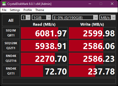

bei meiner PM9A1 komme ich auch nur auf ~6000MB/s Lesen und 2200 MB/s Schreiben.
Im Besitz seit November 2021 und 500/953GB in Benutzung.
