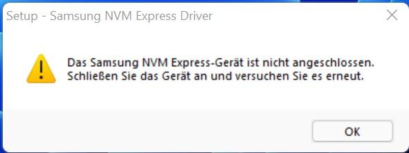

Ich hab mir eine Samsung 980 Pro für mein neues X570 Mobo gegönnt. Die funktioniert soweit auch einwandfrei. Nur wenn ich versuche, den NVMe Treiber von Samsung zu installieren, kommt die Meldung, es sei keine entsprechende SSD vorhanden. Hab die neueste Version 3.3 auch versucht.
Was läuft da falsch?

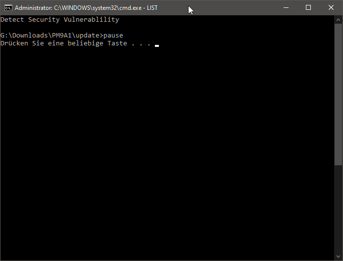

Спасибо за подсказку, у меня такая же проблема, и это определенно не из-за прав администратора. Завтра попробую другой ssdmanager.exe и тогда доложу!
Die Meldung "Detect Security Vulnerability" immer wenn ich LIST oder FLASH ausführte kam entweder vom Windows Defender Echtzeitschutz oder die SSDMANAGER.EXE hatte was abbekommen. Nachdem ich die Dateien alle nochmal entpackt und den Windows Defender deaktiviert hatte konnte ich die PM9A1 flashen. 8-)

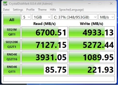

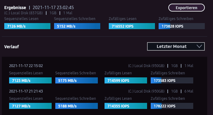

hab mir heute abend beim Einbau der 2. SSD (der mp600) mal den spaß gemacht, diese zu benchen.
System: Windows 11, ryzen 5900x, x570 tomahawk wifi board, 980 pro im CPU m.2 Slot, mp600 im Chipset-m.2-Slot
Firmware 980 Pro: 3B2QGXA7 (neueste)
PS: Die Ryzen-Patches sind installiert, neuestes Chipset, neuestes Bios (was jedoch Beta ist)
Bios-Versionsinfo:
- Windows 11 Support.
- Update to AMD ComboAM4PIV2 1.2.0.3c.
neuester Test: Performance Mode aktiviert, untere Tests im Standardmodus
die MP 600 hingegen:
Aus meiner sicht performt die MP600 super, die 980 Pro performt im RND4KQ32T16 einfach nur schlecht. Die IOPS sind auch im Magician absolut bad.
Hat da jemand hier ne Idee, was man tun könnte?
Das ist doch total egal, schau auf die 4K Q1T1 und da sind die 90MB/s Lesend im Performance Mode doch wirklich super. Um auf die 3GB/s bei 4KQ32T16 zu kommen, bräuchte es selbst bei linearer Skalierung mehr als 32 parallele Zugriffe, aber im Alltag kommen bei Heimanwendern selbst auch nur 4 parallele Zugriffe vor, die maximalen IOPS sind also für Heimanwender total irrelevant.
Das Problem ist seit Wochen bekannt, ist u.a. in anderen Foren bereits besprochen worden, siehe da: PCGH.
Win11 ist noch relativ frisch und wird fleißig aufpoliert - es kommen ganz sicher noch zahlreiche Fixes.
Was jetzige Erkenntnisse hergeben: einerseits ist die Performance an wichtigen Stellen (vor allem die wichtigsten Lesewerte) leicht besser geworden, andererseits sind einige (wenn auch weniger wichtige Schreibdisziplinen) absolut vernachlässigt worden, so verliert man beim Schreiben mit vielen Queues und Threads teilweise um die 60% Performance. Kommt zwar so gut wie nie vor, deswegen ist wohl nicht die Priorität Nr.1 für Microsoft, wird aber hoffentlich der Vollständigkeit halber auch bald gefixt.
Was die Werte der MP600 angeht - super gut! Erstaunlich, dass ausgerechnet dieMP600 nicht von dem Bug betroffen ist. Vielleicht weil sie am Chipsatz hängt und Du die neuesten Patches für Chipsatz drin hast?:eek:
Ich frage mich nun - was wäre denn, wenn Du die beiden swappen würdest? Vielleicht ändert sich die Performance bei beiden, vielleicht gar nicht, dann hätte die Anbindung nichts damit zu tun.:rolleyes:

Tatsächlich hab ich relativ lange gegoogelt und diesen Thread von PCGH nicht gefunden, vielen dank dafür aber, da bin ich zumindest beruhigt, dass es "normal" ist, auch wenn es ärgerlich ist.
Das ist jedenfalls eine gute Frage, aber ich kann das momentan nicht wechseln, da ein paar wichtige Sachen drauf laufen, die ich nicht unterbrechen kann.

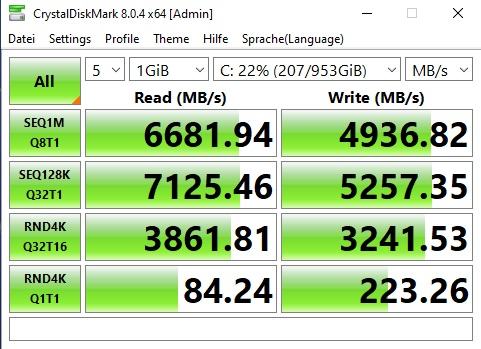

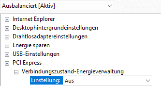

Wenn die IOPS Schreibend bei Anbindung direkt an die CPU schlechter als am Chipsatz sind, dann dürfte es an Energiespareinstellungen liegen, da würde ich dann mal im Energiesparplan von Windows und im BIOS schauen was für Optionen es da gibt, vor allem in Richtung ASPM (Active-state power management).
das hier hab ich mal deaktiviert:
dann wieder auf den Standard (mittel) gesetzt:

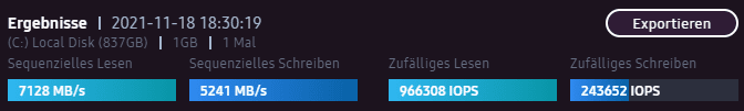

die IOPS sind einfach generell höher als gestern, habe bei den gestrigen Läufen aber ebenfalls drauf geachtet, dass nichts im Hintergrund aktiv ist über den Ressourcenmonitor.
Im Bios habe ich keine Power-Saving-Einstellungen gefunden, die die m.2-slots in irgendeiner Weise betreffen können. Man konnte nur manuell die Generation einstellen, aber die wird ohnehin als 4.0 richtig erkannt.

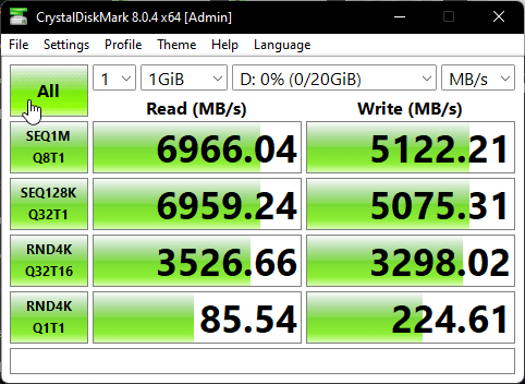

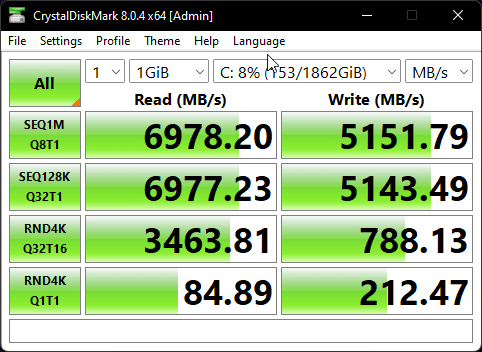

Ich habe genau das gleiche Problem. Alle Werte sind top bis auf die RND4KQ32T16 und bei der Suche nach der Ursache habe ich eine interessante Entdeckung gemacht. Die SSD performt je nach Größe der Partition verschieden.
Benchmark mit großer Partition:
Verkleinere ich die große Partition und erstelle eine weitere kleine 20GB Partition, sehen die Werte so aus:
Habe übrigens sowohl eine 2TB 980 Pro als auch eine PM9A1mit neuster Firmware. Ergebnisse sind praktisch identisch.

Ich habe beim installieren des NMVe Treibers von Samsung immer folgende Meldung bekommen.
hier mal der inf Treiber, mit dem ich es geschafft habe.
AMD Treiber machen (mal wieder) Probleme...
Wer wie ich das Problem hat, dass die SSD gar nicht erst angezeigt wird: bei mir war es das AMD StoreMI Treiber Paket.
Das hat auch verhindert dass meine 980 Pro im Samsung Magician korrekt angezeigt wurde. Kaum war dieses Paket deinstalliert, wurde die PM9A1 gefunden und ich konnte sie problemlos flashen. Auch im Magician wird meine 980 Pro jetzt wieder korrekt angezeigt.
