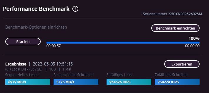

Hab nun nach einem Mainboard Wechsel und unter Win11 wieder über 1Mio in der zufälligen Lese- und Schreibperformance. Also passt wieder alles, so wie die Herstellerangaben sind.
Echt schön...Ist das mit Alder Lake? Und ist das ein default Run oder hast Du was an den Queues/Threads verstellt?🤔
Genau ist mit Alder-Lake und alles default. Nichts Spezielles für den Benchmark eingestellt.

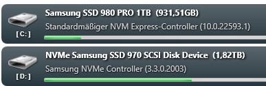

Und ich habe bei mir eine 980 Pro und eine 970 Evo plus verbaut und den Samsung-Treiber installiert:
Die 980 Pro nutzt den Standard-Windows Treiber, auch wenn man den Samsung-Treiber installiert. Außer man erzwingt den Samsung-Treiber, was man aber nicht wirklich tun sollte.
