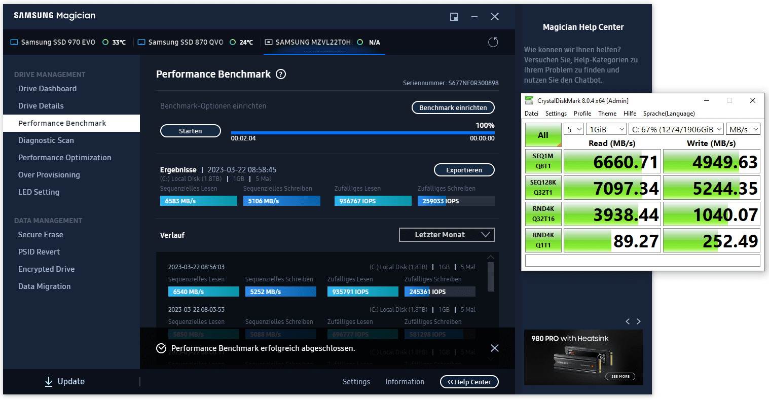

Habe gestern meine 2TB PM9A1 von 7301Q auf 7801Q für upgedated. Dann habe ich das mit den NVMe Treibern gelesen und auch ausprobiert.

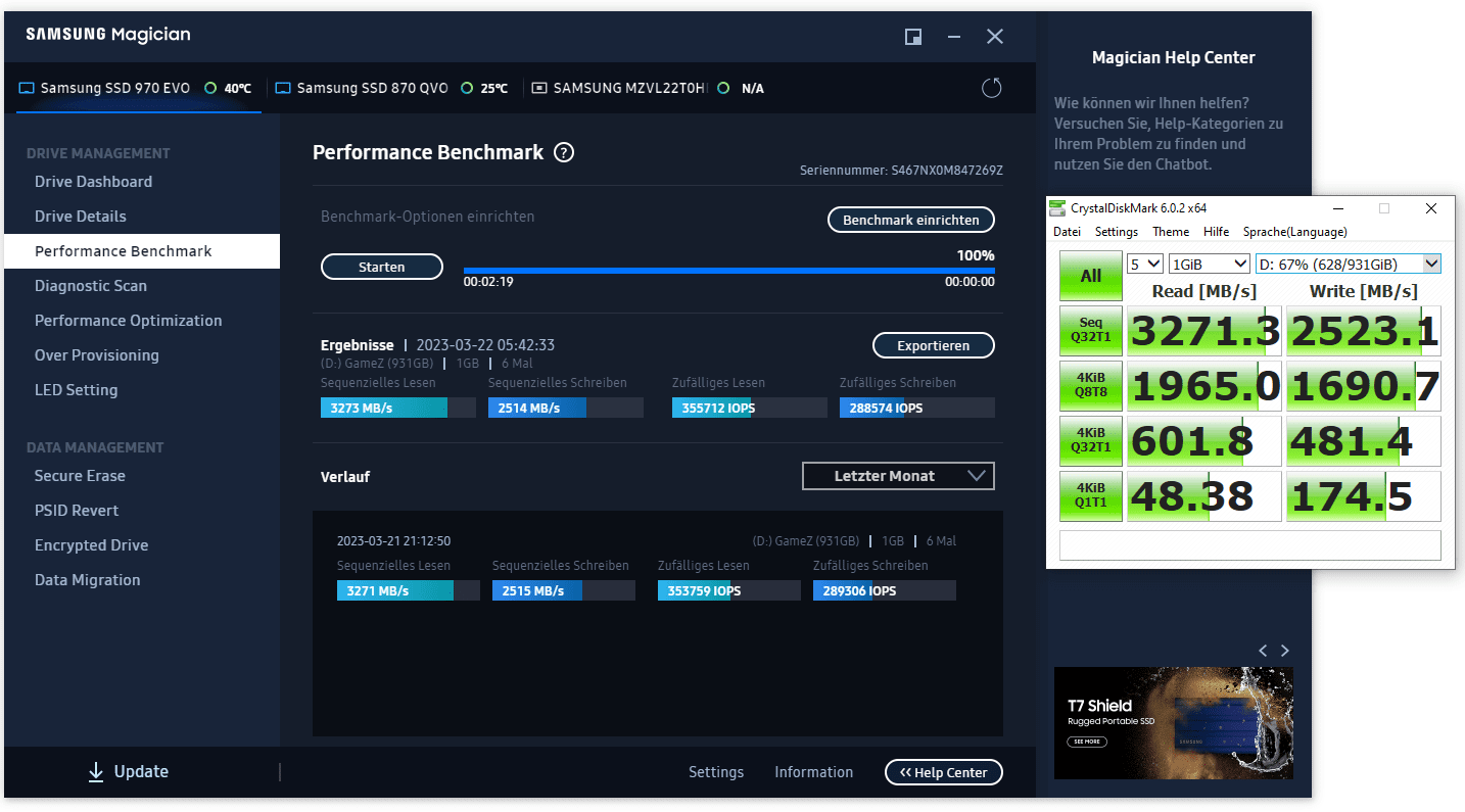

Neben der PM9A1 auf Slot 1 sitzt noch eine 970 EVO 1TB auf Slot 2 des B550. Bei der Samsung NVME Treiber Installation ist mir aufgefallen, dass er die Treiber für die 970EVO automatisch aktualisiert und für die PM9A1 muss man ihn überreden.
Ich habe leider keinen Bench mit der 7301Q gemacht aber mit der 7801Q vorher und nachher.

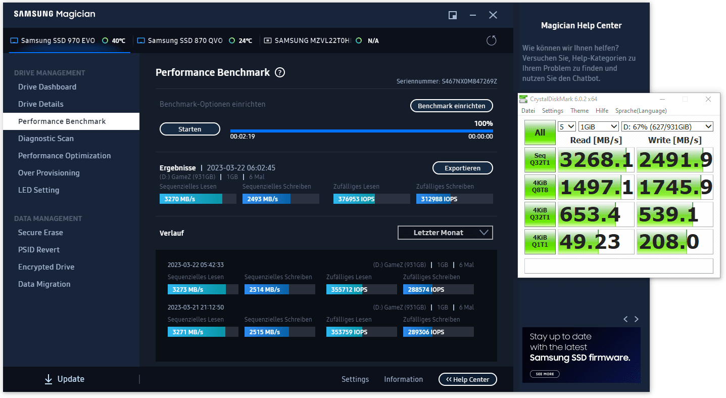

Und die 970EVO (PCIe 3x) immer als Vergleich:
Die IOPS sind bisel hoch gegangen (~5%).

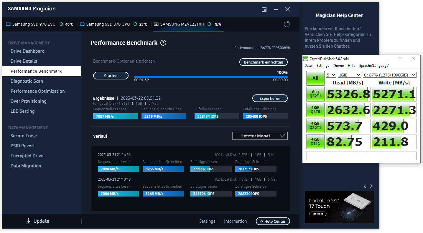

Jetzt die PM91A:
Hier sind die IOPS auch hoch gegangen aber auch bei CrystalDisk sind die Lese/Schreib-Werte jetzt wie im Samsung Magician. Bei den IOPS ist die PM9A1 nach diesen Ergebnissen ähnlich schnell wie die 970 EVO.
Von den Herstellerangaben 600k/550k bzw. 1000k/850k bin ich Kilometerweit entfernt.
Dazu musst Du unter Settings auch von Default auf NVMe SSD umstellen (keine Ahnung ob Deine alte Version diese Einstellung schon hat), dann werden statt mit einem Thread der 32 parallele Anfragen macht dann 16 solcher Threads gestartet. Aber vergiss den Wert, denn im Alltag eines Heimanwenders sind schon 4 parallele Zugriffe selten und die maximalen IOPS sind daher total unwichtig. Für den Alltag am relevantesten sind die 4k Q1T1 Lesend, auf die sollte man vor allem achten, die 4k Q1T1 sind weniger wichtig, da die meisten Schreibvorgänge gepuffert werden und der ganz Rest der Werte ist eben bei so vielen parallelen Zugriffen, dass es im Alltag wenig relevant ist.
Danke für die Hinweise. Mit mehr Threads erreiche ich die angegebenen Werte. Mit der Crystalmark Version ist natürlich richtig doof, da die Werte nicht vergleichbar sind.

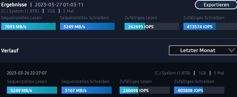

Ich möchte mich hier einmal für das FW Update bedanken. Ich habe das Update von 74xxx auf 78xxx bei meiner 2TB PM9A1 durchgeführt und die Lese-Leistung hat sich laut Benchmark direkt verbessert (Microsoft NVMe Treiber):
