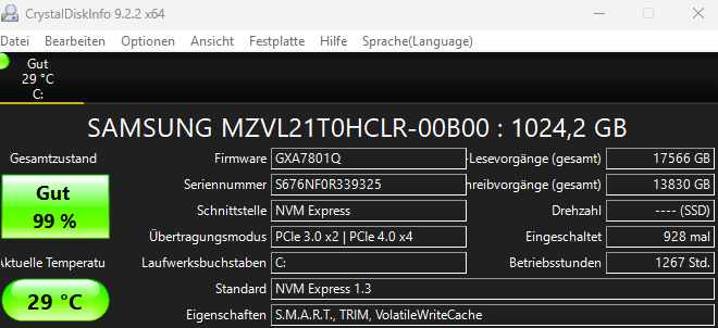

@4medic @Holt @kumberg12 ich konnte heute das ganze erst testen, sorry.
Im anderen Slot hat sie PCIe 3.0 wie erwartet, aber auch x2 statt x4.

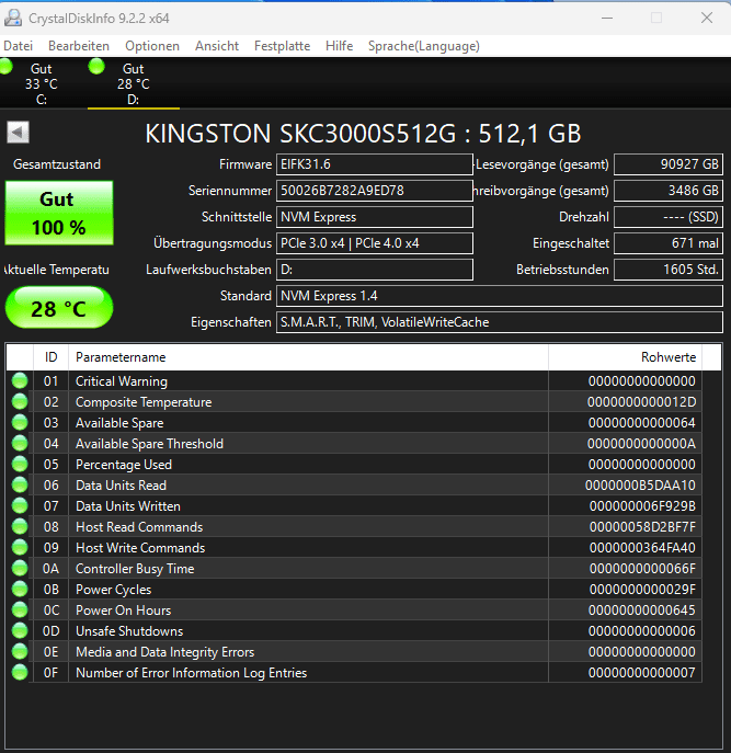

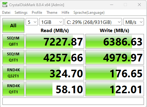

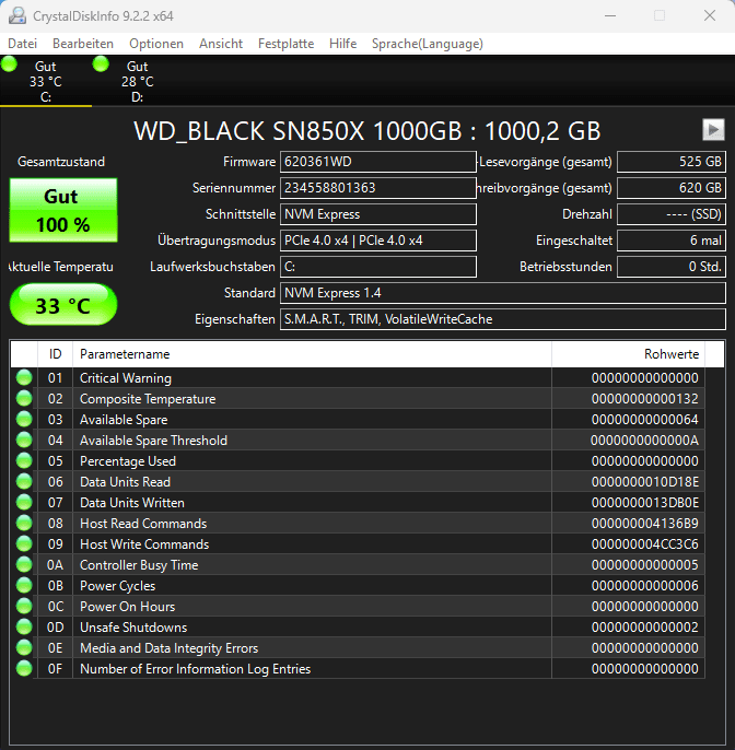

so, hab alles probiert, alles ausgeblasen, gereinigt, es bleibt bei x2.
Meine neue WD wird als x4 PCIe4 erkannt, im 2. Slot habe ich eine Kingston reingemacht, die hatte ich noch von meiner PS5 über, dort wurde auch PCIe3 x4 erkannt auf dem 2. M2 Slot...
