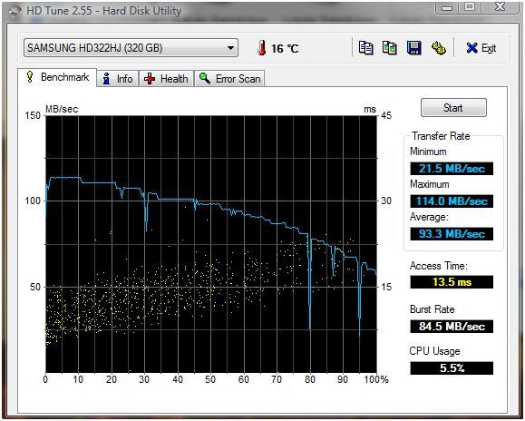

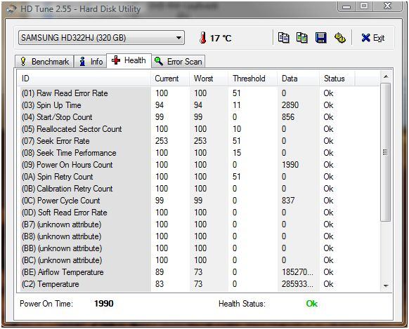

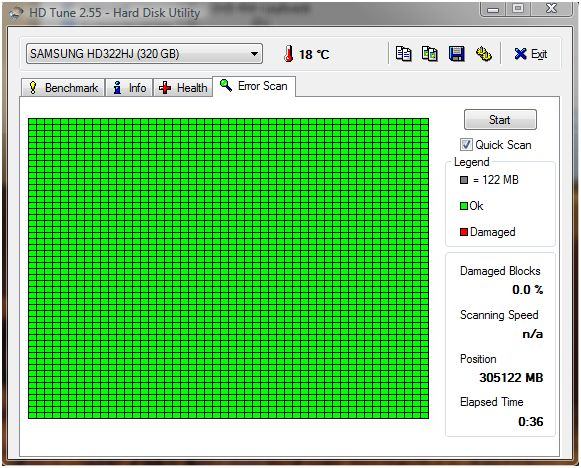

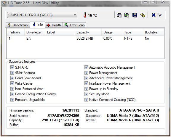

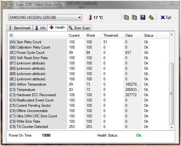

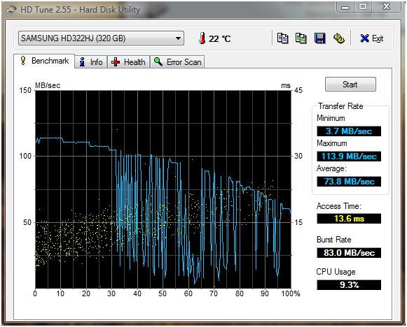

Hallo!
Ich hatte schon lange ein Problem mit meinem PC und ich wusste nicht was bei mir kaputt war. Habe mehrmal alles getestet und gebencht, schien alles in Ordnung zu sein. Meine Vermutung war, dass mein Problem auf eine der Festplatten zurück zu führen ist. Seit kurzem habe ich SSD und will die Festplatten verkaufen. Doch vom Verkauf wollte ich mein früheres Problem ausfündig machen. Also habe ich mehrmals nacheinander einzelne Festplatte gebencht und so, dass wenn der Bench fertig wird sofort wieder ein gemacht. Bis ich bei einer der Fetplatten diese Werte bekommen habe.
Sie bricht total ein, wenn mit ihr zu oft gearbeitet wird. Das gleiche konnte ich beim Konstruieren mit Solidworks beobachten-nach einiger Zeit hat das Programm fast den Geist aufgegeben, nicht weil mehr Modelle in Zeichnung hinzufügt worden sind.
Kennt jemand das Problem? Wie soll ich mein Problem beim Verkäufer (VV-Computer) beschreiben? Sie werden offensichtlich das Problem nicht mal sehen oder irgendwelche Bedeutung schenken.
Windows Indizierungsdienst deaktiviert? Schaut mir eher aus, als ob da was auf die Platte zugreift.
Ja, alle Vista-Gags sind aus, da ich im PC nur eine SSD habe, keine Magnetscheiben mehr :)

Bild eins: Erster Run
Quick Scan kannst dir sparen, wenn dann einen richtigen.
Ich bleib dabei, dass da irgendwas drauf zu greift in scheinbar regelmäßigen Abständen. Ist das reproduzierbar? Also nach der gleichen Anzahl an Benches bzw der gleichen Arbeitsdauer?
Ansonsten kopiere einfach mal sehr sehr große Datenmengen auf der Platte selbst hin und her und beobachte mal ob die Transferrate dann auch nach Zeit X einbricht. Was sagt die Temperatur der Platte wenn die Werte einbrechen?
