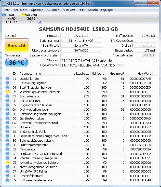

So,
(05)Reallocated Sector count hat jetzt Data "33" und wird von HD-Tune gelb hinterlegt.
(C5)Current Pending Sector hat bei Data jetzt 0
Also waren die 43 fragwürdigen letztendlich 33 tatsächlich defekte Sektoren plus 10 Fehlalarme. Wie groß ist C4/196? Wenns weniger als 33 sind, haben wirs mit Rudeltieren zu tun :fresse:
Mach dir ein Bild:
Naja hier sinds 21 verstreute Blöcke, nicht 33 :confused:
Ja ich hab die Festplatte ja auch nun in 5 Stunden 1x vollgeschrieben und gelöscht.
