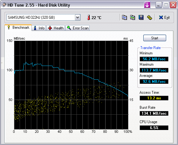

Ich hab mal eine Frage zur CPU-Belastung. Auf vielen HD Tune Screenshots hier und anderswo habe ich gesehen, dass diese oft nur bei etwa 1-2% liegt, bei anderen wie bei mir aber bei 7-8%. Woran liegt das?
Ich habe probeweise einmal mit und einmal ohne nForce SATA-Treiber gebencht und siehe da, ohne den Triber ging meine CPU-Belastung auch auf unter 2% runter - allerdings gibt es jetzt bei der Transferrate am Anfang der Platte einige heftige Ausreißer nach unten, die acuh bei jeder Wiederholung des Test in Anzahl und Ausschlag varieren - bis zu drei Stück davon und bis auf 4 MB/s runter.
Also sollte ich doch besser den Treiber benutzen, oder? Die CPU-Belastung lag auch mit den Vorgängertreibern soweit ich zurückdenken kann so hoch.
Die Platte hängt an einem SATAII-Port der nForce5 MCP55, die zwar NCQ, aber kein AHCI unterstützt.
Im Anhang die Benchmark-Ergebnisse mit und ohne Treiber.
