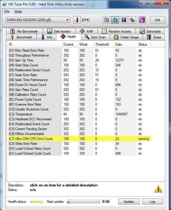

Ich hab einfach nur folgenden SMART-Error. Irgendwie gefällt das meinem RAID-Controller nicht:
Muss ich wohl einschicken :-(
Der Ultra DMA CRC Error Count ist ein Zähler von Übertragungsfehler, der nicht zurückgesetzt wird. Schuld an den Übertragungsfehlern sind meistens defekte oder nicht richtig sitzende Datenkabel. Wichtig ist bei diesem Attribut nur, dass der Data-Wert nicht weiter ansteigt, nachdem der Sitz des Datenkabels überprüft oder es ausgetauscht wurde. Steigt der Wert danach nicht weiter an, kannst du das ignorieren.
Hmm, aber den ganzen Tag läuft jetzt schon die neue Platte am gleichen Port. Glaube weniger, dass es am Kabel liegt. Vielleicht ist der Port ja etwas hinüber. Ich schicke die Platte einfach mal ein ;)
Die Übertragungsfehler können auch schon längere Zeit zurückliegen und müssen nicht aktuell sein. Die Leute von Seagate/Samsung werden dich auslachen. ;) Sofern du überhaupt eine RMA-Nummer bei dieser Fehlerbeschreibung bekommst.
Klar tauschen die diese Platte. Es lagen keine Übertragungsfehler vor, sondern kamen jedes mal welche hinzu. Ich glaube aber nun den Fehler gefunden zu haben... :)

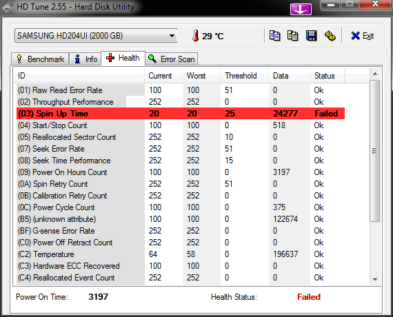

könnt ihr mir sagen was das für ein Fehler ist?
Sie hat aus irgendeinem Grund viieel zu lange gebraucht, anzulaufen. Meiner Interpretation 25s lang.
Könnte mMn ein Lagerschaden sein. Aber das müsste man auch hören, ob sie echt so lange gebraucht hat. Hat sie?
