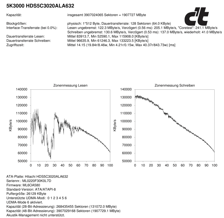

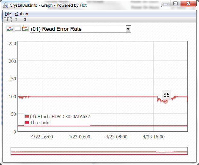

Bei solchen Tests bitte auch Crystal Disk Info mitlaufen und die Veränderungen der Smart-Werte protokollieren lassen. Ansonsten kann es passieren, dass die Smart-Werte unauffällig erscheinen, es aber doch eventuell erhebliche Leseprobleme gab.
Seht euch die Bilder im Anhang an. Die Smart-Werte der Platte waren nach dem Benchmarkdurchlauf absolut unauffällig.

Ich lasse grad h2testw laufen....ohnehin habe ich meine Daten als Backup noch zusätzlich auf ner weiteren Platte, auf das Raid 5 alleine verlasse ich mich nicht.
