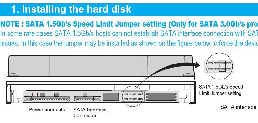

PS: Sollte der Chipsatz nur SATA1 Kontroller haben, kann man bei Samsung Platten ja mittles Jumper SATA1 begrenzen. Ist, wenn's mir recht ist, der zweite von rechts. senkrecht verbunden. Man kann dies bei Samsung nachschauen.
Ein Versuch ist's sicher wert. > Nachschauen > Jumper setzen > probieren. (Oder halt mal ne Knoppix 5.3 runterladen. Die Lite CD reicht. Die hast Du innert kurzer Zeit runtergespitzt.)

Aber nach wie vor würde ich mal den Jumper setzen, der die Elektronik auf SATA1 umstellt. Und dann mal schauen, ob er immer noch dasselbe anzeigt.
Ja, im BIOS wird sie (merkwürdigerweise) richtig erkannt, auch mit der richtigen Kapazität. Was die Einstellmöglichkeiten anbetrifft, ist das im BIOS jedoch seeehr begrenzt.
