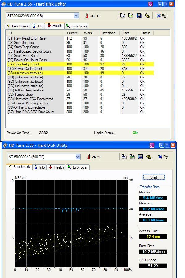

Hab gerade gemerkt, dass meine Seagate ST3500320AAS nur noch 10/sec min und 10MB/s Max liefert.
Vor ein paar Tagen habe ich die HD getestet. Dann lief sie erst auch nur mit 10Meb min, max. aber normal. Dann srtoppte ich den Test mit HD-Tune und startete ihn erneut. Dann war wieder alles in Ordnung.
Nun aber bringt das auch nichts mehr...
In HDTune werden zudem noch zwei Felder gelb markiert.Werde gleich noch nen Screenshot platzieren.
Da sieht man's wieder. Ich hoffe, das gibt keine Probleme mit hin und her geschicke. Vioelleicht gibt's ne Gutschrift, oder aber ne andere HD. Muss mal schauen, woher ich sie habe.

Schaut Euch das mal an. Hat das schon mal einer von Euch gehabt? Ist die Platte hin? Schon... oder? Ich teste sie mal mit SeaTools.

@ Arkos
Könnte es nicht sein, das diese Festplatte mit PIO-Mode angesprochen wird? Hatte das auch schon mal, das die Festplatte plötzlich in PIO-Mode zurückgestuft wurde. Die hohe CPU-Last spricht auf jedenfall dafür.
Schau mal im Gerätemanager, welcher Übertragungsmodus bei der Festplatte grade aktiv ist.

Wenn ich die HD am Silicon Image Controller anschliesse... dann läuft sie wieder normal.
Wenn ich dann den nVidiaController wieder anstecke, dann spinnt sie wieder.
Aber nun kommt's dicke...
Ich hab 4 nVidiaKontrollerSteckplätze
> 1+2 = Raid mit 2 SP2504C
> 3 = HD642JJ
> 4 ST3500320AS
Wenn ich nun die beiden HD's HD am Slot 3 + 4 tausche... läuft die HD642jj am Steckplatz 4 normal und die Seagate 3500320AS am Steckplatz 3 wieder nur 10Mb/s. Sobald ich die HD's wiieder umstecke... läuft die 642-er auch normal und die Seagate auch 10MB/s.
(Zusammengefasst. Am nVidiaKontroller läuft die Samsung immer normal und die Seagate schaise. )
Stecke ich aber wiederum diie Seagate an den Silicon Image Kontroller... läuft sie wieder normal.
Was zur Hölle kann das sein....
> Der Kontroller funktioniert ja, ansonsten würde die 642-er auch nicht richtig laufen.
> Aber die Seagate macht's an keinem der nVidia Kontroller. Aber am Silicon Image Kontroller wie ne eins.
Vor ein paar Tagen hate ich ja mit HDTune auch getestet. Beim ersten Start des Benches zeigte es für die Seagate auch nur 10Mb an. Dann stoppte ich den Bench und startete ihn erneut und sofort lief die Seagate normal.
Es sieht irgendwie so aus, als ob die nicht auf Geschwindigkeit käme. Komischerweise aber nun am Silicon Image Kontroller schon.
Aber des nervt mich jetzt schon. Ist da was mit der Seagate nicht in Ordnung?
Am Silicon Image habe ich ne externe über esata-Gehäuse (ne WD6400AAKS) und den anderen eSATA benötige ich, um nackte HD's direkt über esata anzuschliessen. Ich habe ja ne externe Stromversorgung.
Ich finde des abstrakt... was kann das sein.
Einen CMOS Reset habe ich gemacht. Komisch....
Unglaublich... Am SilImage läuft sie wie ne eins. Aber an jedem nVidiaController nur je 10 min und max. Alle anderen HD's laufen normal an den nVidiaKontrollern. Da is was Oberfaul...
