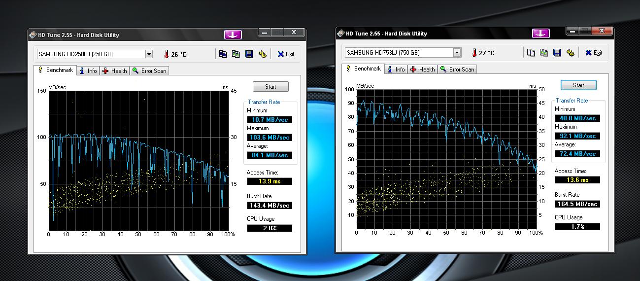

Man sieht sehr deutlich an den HD Tune Benchmarks, dass die 250er, 500er etc. andere Platter als die 1TB hat.

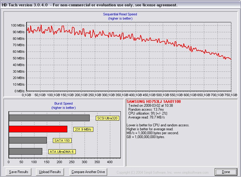

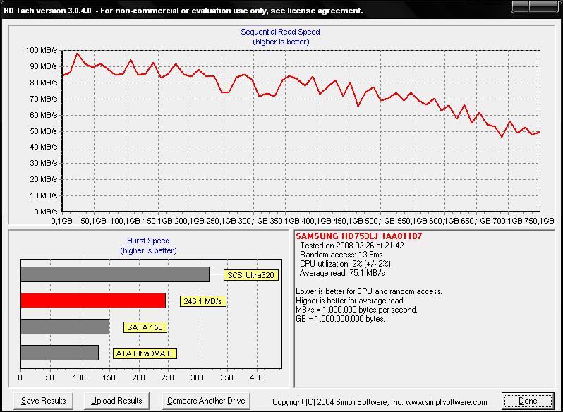

HD Tach HD753LJ:
http://666kb.com/i/awkzh04qk177nwh7l.jpg
http://www.computerbase.de/forum/attachment.php?attachmentid=89512&d=1204058698
http://img132.imageshack.us/img132/9025/samsung750gb32moj7.jpg
http://www.puissance-pc.net/images/stories/articles/samsung_f1/hdtach_f1750.png
