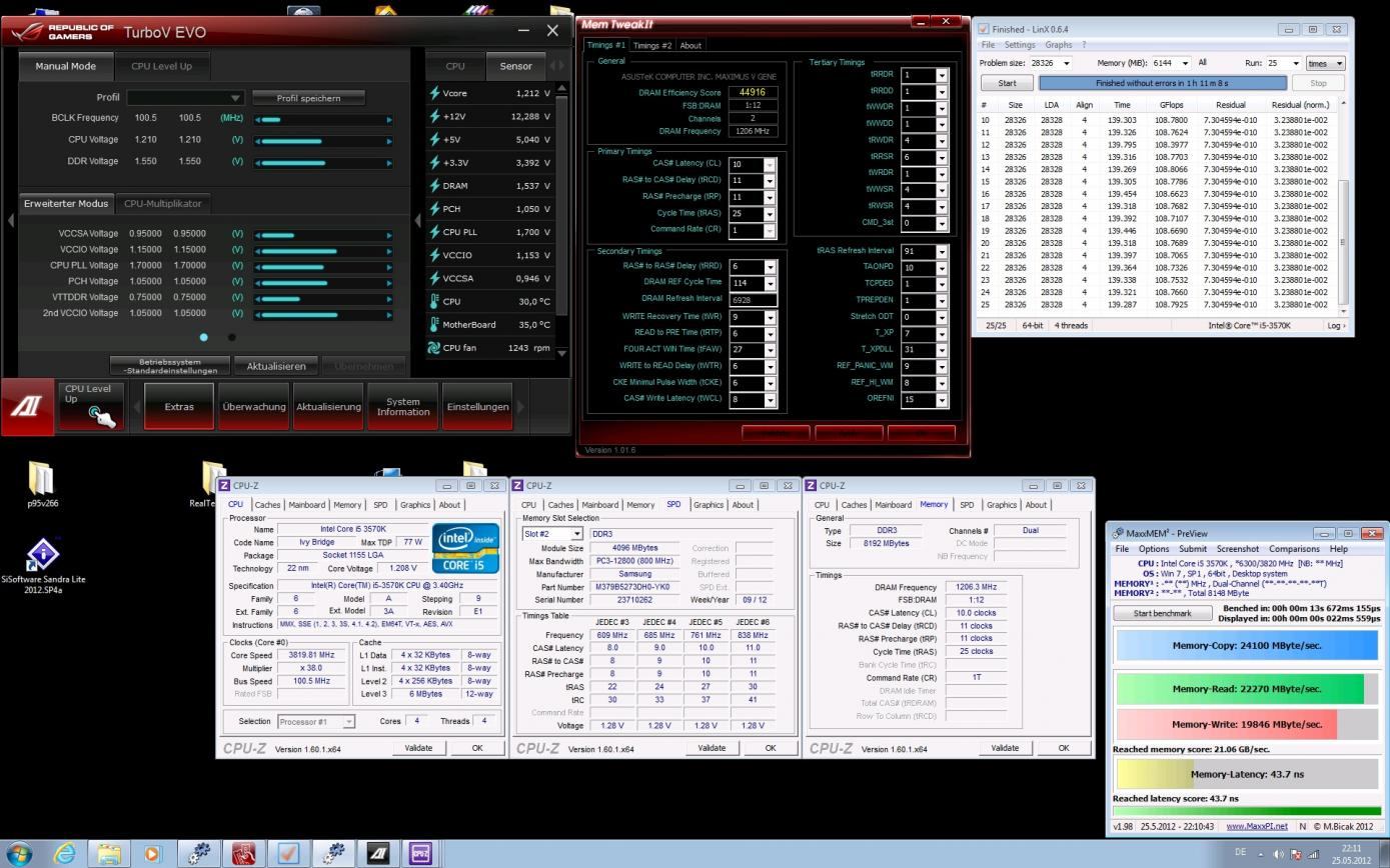

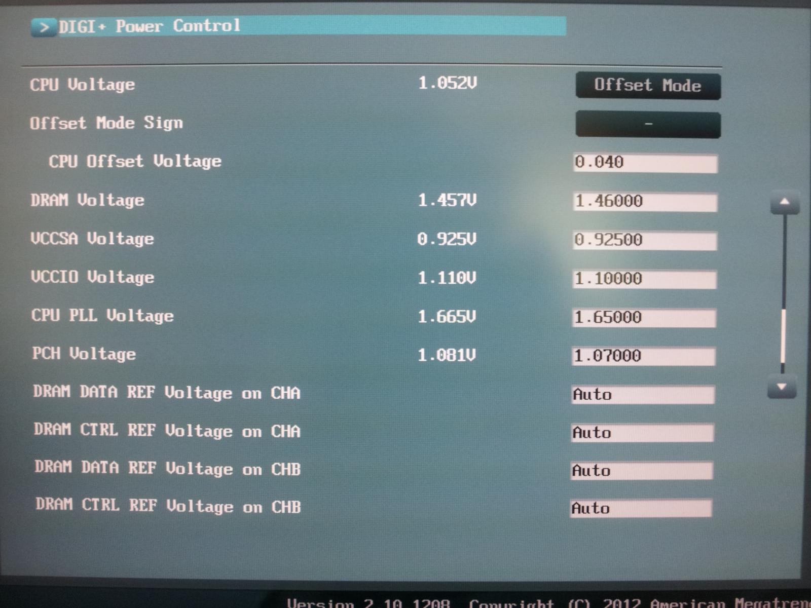

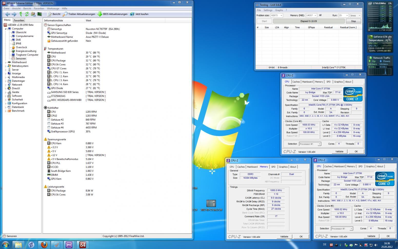

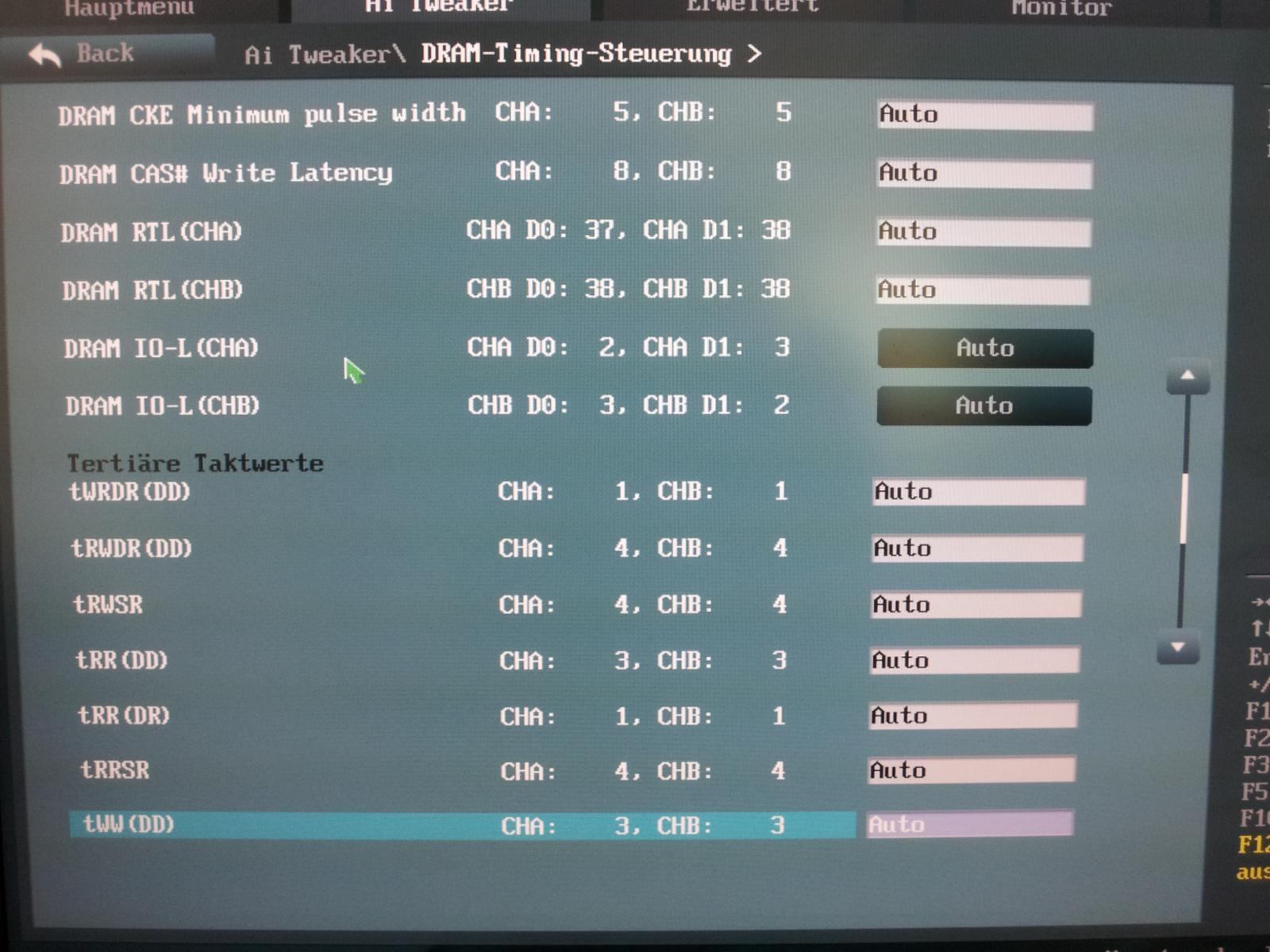

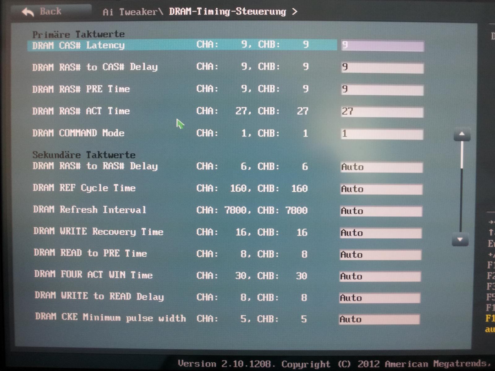

Hallo ihr lieben,
in meinem Rechner habe ich ebenfalls den "OC-Geheimtip" verwendet. Habe aber so meine Probleme die bei angepeilten 2133 CL9 bzw. 2400 CL10 zum laufen zu kriegen.
Habe euch mal 3 Screenshots von den aktuellen Einstellungen im Bios und einem weiteren im Windows Betrieb gemacht.
Teste grad ob er mit den aktuellen Einstellungen durch Linx kommt.
Getestet habe ich bisher: Einstellungen von Microborgs Screenshots, VDimm bis 1.52V hoch und VCCIO bis 1.156xxV.
VDimm möchte ich eigentlich nicht weiter erhöhen, da ich in den Intel Spezifikationen bleiben möchte und Allgemein möglichst viel Leistung mit möglichst wenig Verbrauch bevorzuge.
Hoffe ihr könnt mir ein paar Tips geben was ich noch versuchen könnte.
