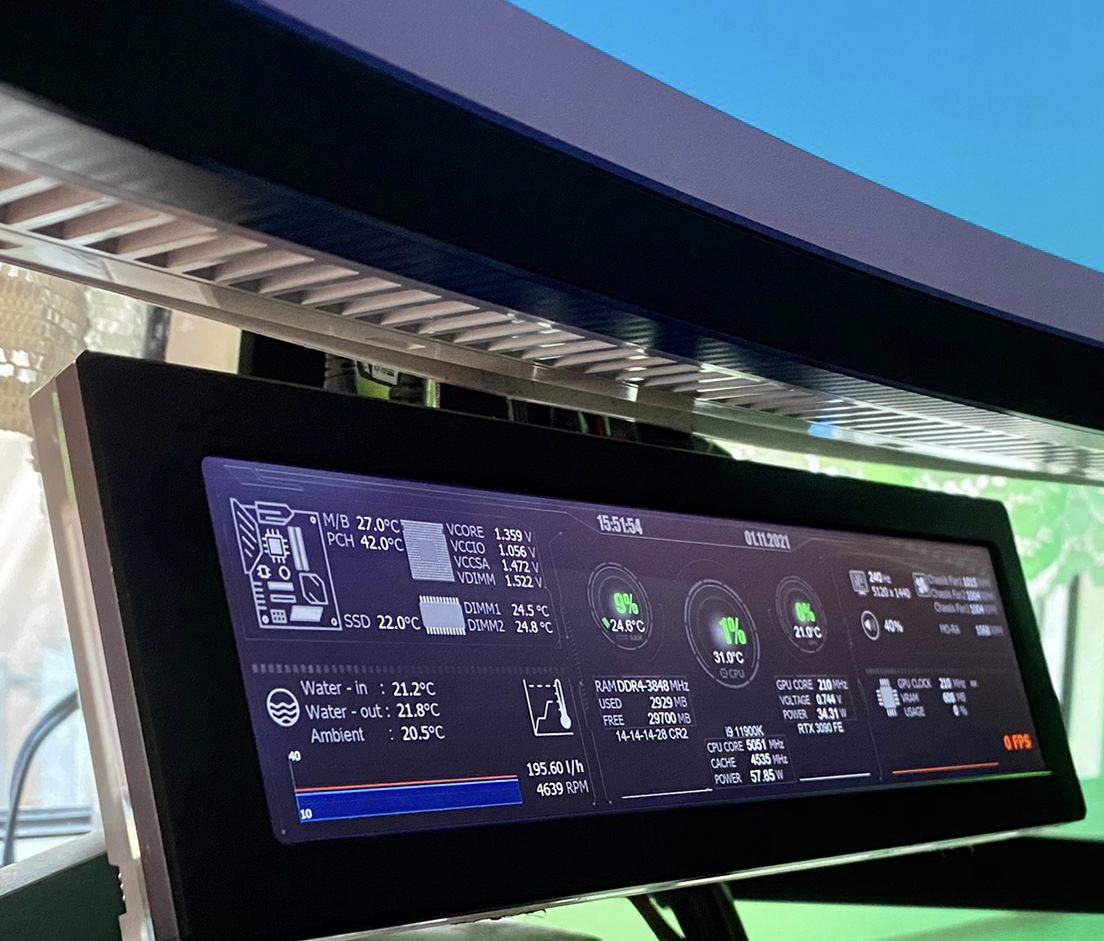

was haste denn da unterm Monitor hängen? Ist das n Display oder sowas?
ja ein Barrowch FBEHD-01

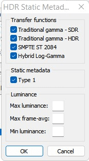

ich versuche gerade unter Windows 10 mit Hilfe des Tools CRU meinen G7 LC27 HDR fähig zu machen.
Ich habe mir auch schon bereits den Guide von @BlackFireHawk durchgelesen und soweit alle Einstellungen vorgenommen.

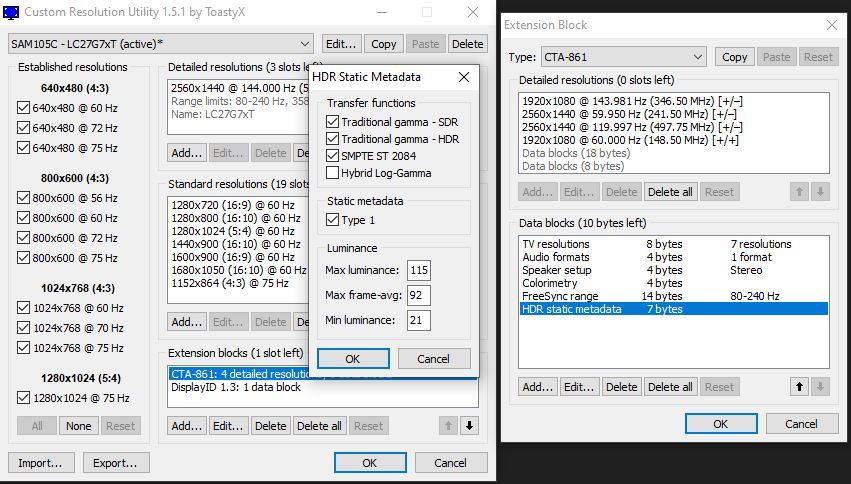

An der Stelle, wo ich die max luminance, max frame-avg und min luminance eingeben muss, bin ich mir unsicher, welche Werte ich hier eintragen muss.
Laut tftcentral liegt die range in SDR bei 65 - 391 cc/m² und die maximale Helligkeit bei HDR bei 625,74 cd/m²
Zum Wert max frame-avg konnte ich leider nichts finden.
Ich habe auch das Problem, wenn ich unter Windows HDR einschalte, dass das Bild super milchig wird.

Du brauchst nur Häkchen bei
Traditionel Gamma
Smpte st 2084
Static Metadata.
Die anderen besser abwählen

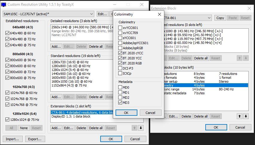

Im CRU Ordner colormetry brauchst du die Metadaten
md0-3
Sowie die 3 rec 2020 Farbtabellen.. Rest ist wurst

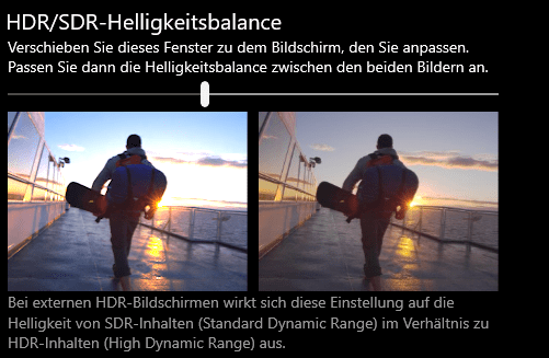

Windows selbst bei 40% Helligkeit am SDR/HDR Slider (240nits SDR Helligkeit)
115
92
21
Sind die Werte.
Traditionel Gamma
Smpte st 2084
Static Metadata.
md0-3
Hey danke für deine Tipps,
da ich in dem Bereich recht unerfahren bin, frage ich lieber doppelt nach. Folgende Einstellungen habe ich nun übernommen:
Im Anschluss habe ich HDR unter Windows eingeschaltet und den Slider auf 40% eingestellt

Haken bei traditionell Gamma -HDR rausnehmen
Und unter colormetry alle 4 Metadaten
Also md0,md1,md2 md3
Ankreuzen
Ankreuzen
