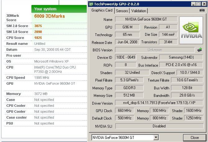

Habe jetzt den neuesten Nvidia 179.13 mit der Mod Inf von LV2go drauf, allerdings nochmals ein wenig modifiziert, so dass der Smartdimmer deaktiviert ist. Problem habe ich momentan, dass die FN+F8 irgendwie auch nicht mehr funktionieren (d.h. Helligkeit lässt sich so auch nicht mehr verstellen). Hat aber vorher schon mal funktioniert, muss ich nochmal testen woran das jetzt liegt.

>6800 punkte...sauber o_O
