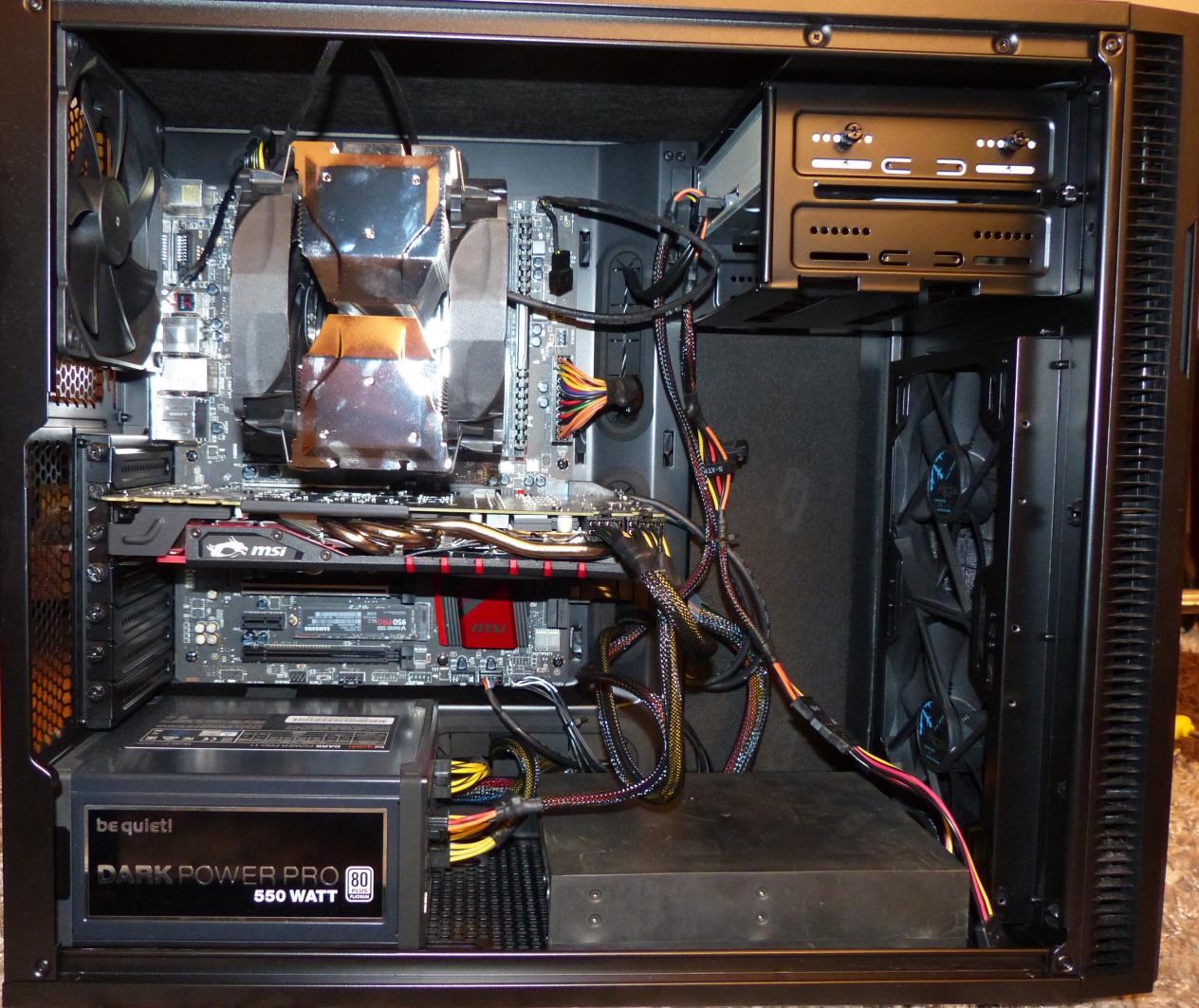

Nun ist der Rechner endlich komplett, freu mich, dass ich gewartet hab, sieht echt schick aus das Teil, klein, schwarz, null Kabel :banana:

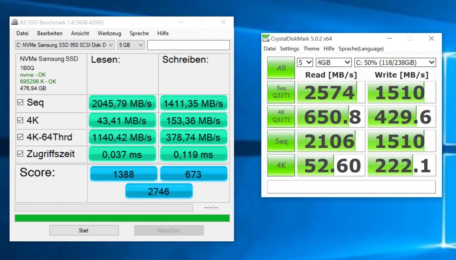

ich konnte es auch nicht lassen...
mein x79er Board etwas aufzuhübschen. :)
beide varianten probiert - win10 neuinstallation oder clon von der alten 840er pro.
ohne probleme.
x79 sabertooth bios 4801 - mit delock pcie adapter.
