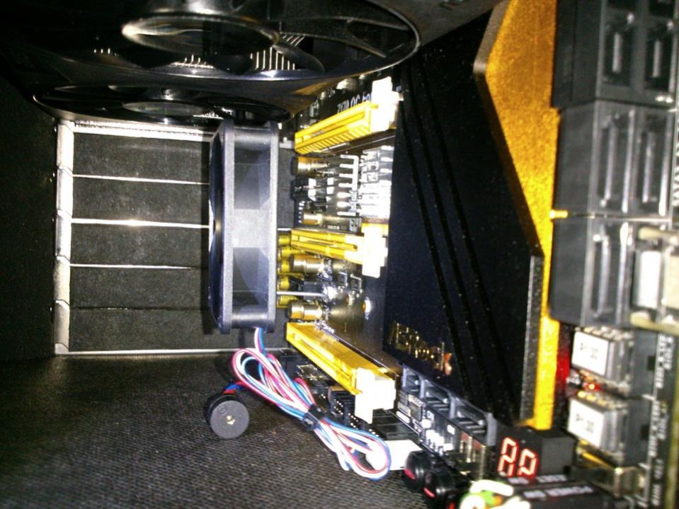

Ich habe nun 6mm hohe Kühlkörper mit Wärmeleitfolie installiert. 1 auf dem Controller, 1 auf dem anderen kleinen Chip und einen auf beiden NANDs. Alle jeweils ziemlich genau so groß wie die Chips, mit Ausnahme bei den NANDs, welcher so groß ist wie beide zusammen.
Ergebnis: Atto kann jetzt fast komplett durchlaufen bevor die SSD anfängt zu throttlen.:wut:
Die letzten 3 Tests throttlen, anstatt schon in der Mitte der Tests. Auch kühlt sie schneller nach Last wieder ab.
Ich denke da hilft nur ein sehr viel größerer Kühlkörper oder einen Lüfter drauf halten.
Ich habe dann aus Spaß mal einen ratternden 50mm Papst Lüfter bei niedrigen Drehzahlen drauf gehalten und damit lief es ohne Probleme. Die Temperatur in AIDA steigt dann nicht über 46°C und auch der Controller bleibt sehr kühl (Thermometer zeigt nur maximal 35°C am Kühlkörper an).
Das ist echt ein Witz.
Ich schätze ich werde jetzt eine Konstruktion bauen (aus Draht oder so) die so einen Lüfter in der Position halten kann und einen leisen 50-60mm Lüfter suchen... :rolleyes:
Atto macht das ja abwechselnd. Bei CrystalDiskMark geht er beim lesen (ohne Lüfter) bis auf 66°C hoch, beim Schreiben auf 75°C.
Hier mal meine abendteuerliche Konstruktion. Aber sie funktioniert wunderbar. Sehr gute Temperaturen, wie vorher erwähnt.
