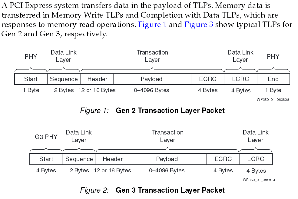

Nein, 2% bzw. 20% sind nur der Obverhead durch die Bitkodierung, aber damit ist es ja nicht getan, das ist ein Teil des Overheads des untersten Protokolllayers, selbst dort gibt es noch weiteren Overhead und in jedem Layer darüber kommt mehr Overhead dazu. Wäre es nicht so, würde SATA 6Gb/s ja auch 600MB/s schaffen, schafft es aber nicht und an PCIe 2.0 x2 schafft eine 950 Pro eben auch nicht 1000MB/s, sondern keine 800MB/s. Es reicht eben nicht nur die Bits in Bytes zurück zu kodieren, man muss neben den eigentlich Nutzdaten immer auch noch andere Dinge übertragen und das ist eben der Overhead.
Bitte befasst euch doch erst mit den Protokollen um die es geht, damit der Layer 8 nicht weiterhin so fehlerhaft ist. Wenn ich nach "pcie layer Overhead" Google, kommt dort ganz wie oben dieses Dokument "Understanding Performance of PCI Express Systems". Da wird sehr genau darauf eingegangen, hier nur ein paar Beispiele daraus, warum man eben nicht die theroretische Bandbreite bekommt:
Die wie ein Transaction Layer Packet, wie man sieht gibt es da schon Overhead, weil eben der Payload noch mehr übertragen werden muss, wie die Sequenznummer, der Header und CRC Prüfsummen:
Dann gibt es ein ACK oder NAK von der Gegenseite als Antwort und die skip-ordered sets bremsen auch gewaltig:
The PHY and the DLL both introduce traffic overhead. When the link reaches its normal operating state (L0), the PHY inserts skip-ordered sets to compensate for any difference in bit rates between the two communicating ports. Skip-ordered sets are four bytes in length for Gen 1 and Gen 2 speeds. For the Gen 3 speed, the skip-ordered set is typically 16 bytes in length. For Gen1 and Gen2, skip-ordered sets are scheduled for insertion at intervals between 1,180 and 1,538 symbol times. A symbol time is the amount of time it takes to place one byte (10 bits due to 8B/10B encoding) onto the serial lane. For Gen 3, skip-ordered sets must be scheduled to occur within 370 to 375 blocks. The PCI Express specification does not allow for ordered sets or other packets to be inserted into the middle of TLPs. This means that skip-ordered sets and other link management packets from the DLL can be transmitted only during gaps in TLP traffic. This requirement is one of the reasons why increasing the MPS does not result in an equivalent increase in link efficiency. As TLPs become larger, gaps between TLPs increase for link management activities.
The purpose of the DLL is to maintain reliable data transport between two link partners. To accomplish this goal, the PCI Express specification defines data link layer packets (DLLPs) that originate in and are consumed by the DLL layer. Various types of DLLPs are used for link management. The acknowledgment (ACK) DLLPs, non-acknowledgment (NAK) DLLPs, and flow control (FC) DLLPs have the most effect on performance.
Wer also glaubt, es wäre mit der Bitkodierung getan, der lebt in einer Traumwelt und hat von echten Datenübertragungssystem und deren Protokollen überhaupt keine Ahnung.
