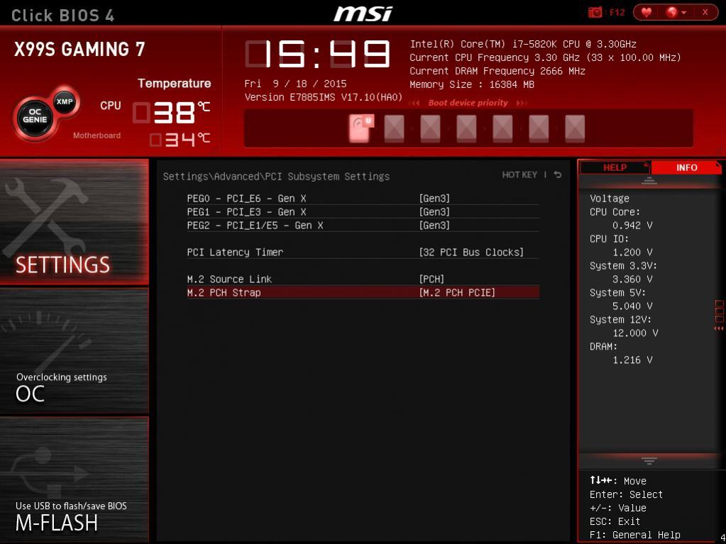

Das Board kann auf m.2 PCI3x4, meine Graka ist in Port 1, laut Anleitung sollte damit m.2 mit x4 angesprochen werden. Ich habe in den Bios Optionen auch nicht wirklich gefunden wie ich gezielt den m.2 Port konfigurieren kann. Nur die 3 PCIE Steckplätze kann ich auf Gen1 / 2 / 3 oder Auto stellen. Aber ich weiß auch nicht ob es das ist. Es sieht eher so aus: Der Benchnmark geht erstmal voll ab und dann bricht er nach paar Sekunden zusammen. Der Wert am Ende ist dann ein schlechter Mittelwert.

Im BIOS alles möglich umgestellt klingt jetzt auch nicht so clever. Du musst den M.2 Slot auch so einstellen dass er die CPU PCIe Lanes nutzt und nicht PCIe 2.0 über den X99 und erst recht nicht SATA. Das kann man zumindest beim X99S-SLI Plus einstellen. Beim Gaming 7 weiß ichs nicht.
Ich hab natürlich schon versucht sinnvolle Kombinationen zu setzen :-)
Ehrlichgesagt hab ich grad Probleme die genauen Optionen zu benennen, da sie nicht Teil der Anleitung sind. Es scheint, dass die m.2 Optionen erst verspätet kamen. Ich versuche mal Screenshots im Bios zu machen und poste es dann hier.

Das ist per ATTO. Ohne "Von Windows veranlasstes Leeren des Caches deaktivieren". Sieht in der Tat nach x2 aus. Ich geh mal ins Bios und mach Screens. Notfalls packe ich den Foto aus :-)
Welche CPUs hast Du? Wenn es der billige 5820k mit nur 28 statt PCIe 3.0 Lanes ist, gilt das dann laut Anleitung auch noch?
Und zwar nach PCIe 2.0 x2, also Anbindung an Lanes vom Chipsatz.
Hatte ich schon mal gemacht, hab es aber gleich nochmal probiert. Dort geht nur "Auto" und "PCH". Ändert nix :-(
Wenn es generell einstellbar ist, dann ist das ja schon mal ein gutes Zeichen, aber für mich richt es sehr danach, dass bei dem System die PCIe 3.0 Lanes der CPU nicht verfügbar sind. Das kann an der Bestückung der anderen Slots, an der CPU (wenn es der i7-5820k mit nur 28 Lanes ist) oder eine Kombination aus beidem liegen. Da musst Du das Boardhandbuch mal genauer studieren.

Ich denke, dass 28 PCI-Express Lanes auch ausreichen sollten um den M.2 Steckplatz mit x4 betreiben zu können. Normalerweise sollte dann ein PCI-E Steckplatz mit x16 laufen, ein weiterer mit x8 und der M.2 Steckplatz dann mit x4. Das genannte MSI-Mainboard sollte diese Konfiguration auch unterstützen. Evtl. wäre aber ein BIOS-Update notwendig.
Das Problem dürfte dann, wie Holt bereits schrieb, entweder an der Bestückung der Steckplätze oder an einer falschen Konfiguration im BIOS liegen. Ich würde das System deshalb einmal in einer Minimalkonfiguration (ohne OC) testen, also nur mit den nötigsten Steckkarten/Peripheriegeräten. Die Grafikkarte dabei in den ersten x16 PCI-E Steckplatz (i.d.R. ist das der am nähesten zur CPU gelegene) stecken. Den M.2 Source Link würde ich auch auf "Auto" stehen lassen.

würde das über x2 Gen2 nicht gehen. Also glaube ich nicht, dass etwas im Bios falsch eingestellt ist.
Die Werte gehen nur bei PCIe 3.0 x4 Anbindung, von daher ist die Einstellung jetzt im Moment zumindest korrekt, aber ich glaube irgendwie nicht, der Treiber unter Windows die Einstellung im BIOS beeinflussen kann. Das es umschaltbar ist, zeigt ja schon die Tatsache das es überhaupt eine Einstellmöglichkeit gibt.
Die Einstellungen die das Bios bietet sind:
M.2 Source Link (Auto / PCH)
M.2 PCH Strap (PCIE / SATA)
Die Anleitung sagt dazu:
1. PCIE M.2 SSD can be derived from CPU or from PCH through PCIE Strap.
2. SATA M.2 SSD can only be derived from PCH through SATA Strap.
Wenn man es auf etwas falsche stellt, dann bootet die Platte nicht mal. Also glaube ich nicht, dass es an dieser Einstellung liegt. Ich vermute ehrlichgesagt, dass es von Seiten Mainboard immer mit 3.0x4 gelaufen ist, egal was ich sonst so rumgekaspert habe.
