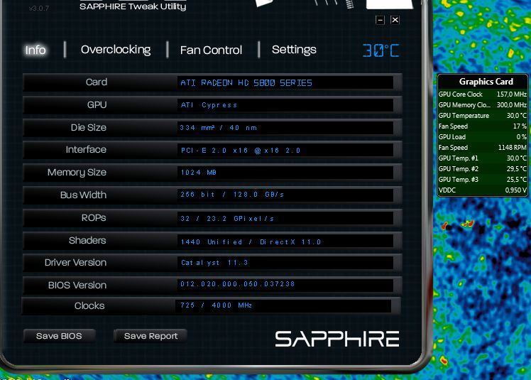

Habe meine auch bekommen , sehr leise dat Dingen , Leistung wird demnächst "gecheckert "
@Sanni, wow 900mhz im furmark.
Da habe ich aber wohl ein sehr schlechtes modell erwischt. Meine packt nitma 825mhz im 3dmark, oberhalb von 800mhz ist sense.
Hoffentlich unterstützt trixx bald diese karte.
