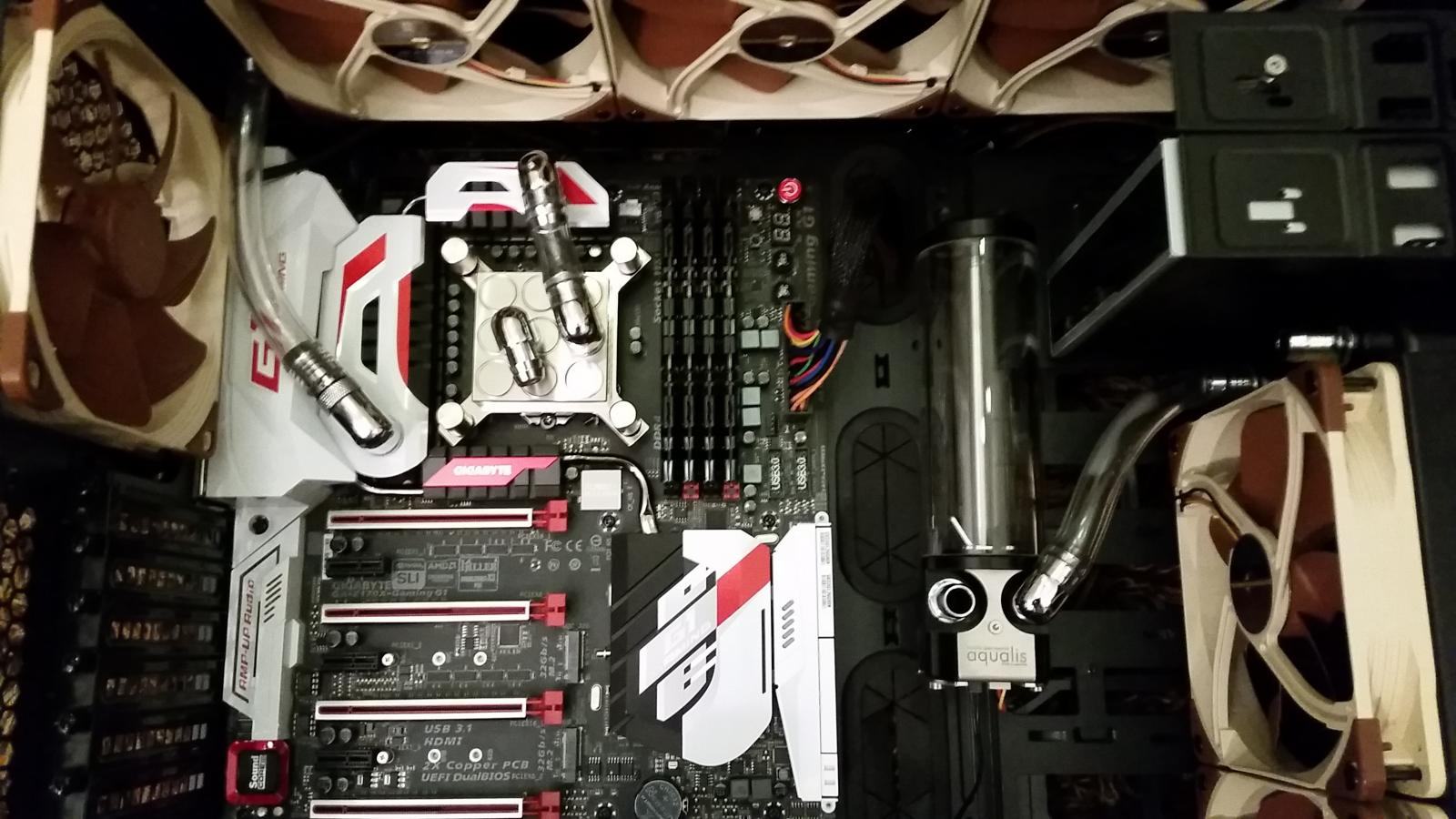

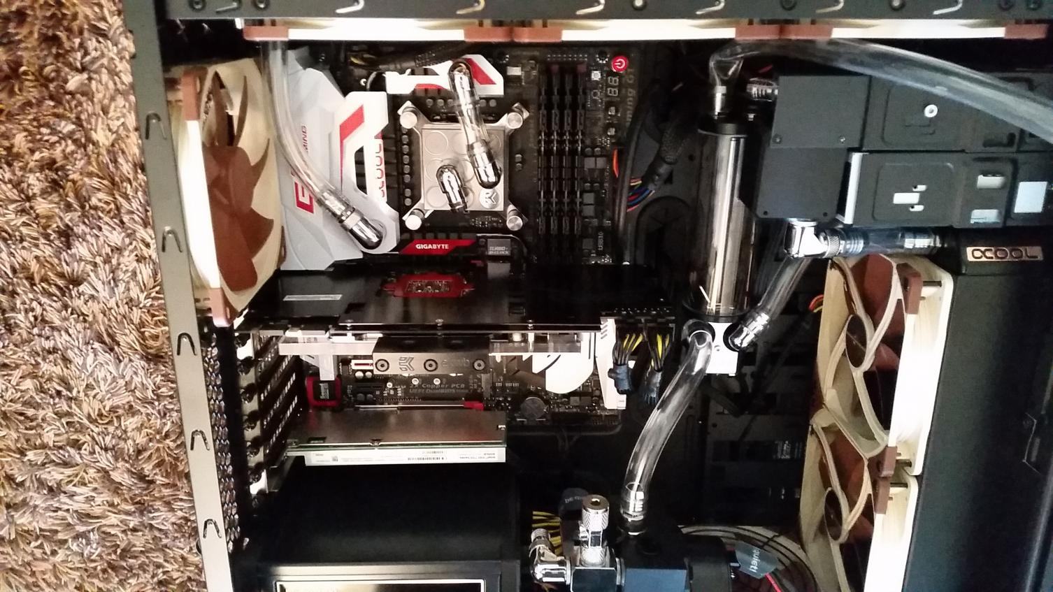

Habe es auch so in meinem neuen System gemacht, hält bombenfest - runter gehts nur mit aufschneiden -> Bild:
Rot, weiß, silber, schwarz, hell und dunkel braun. Ui Ui das wird aber bunt :)
Falsch - es ist bunt :P

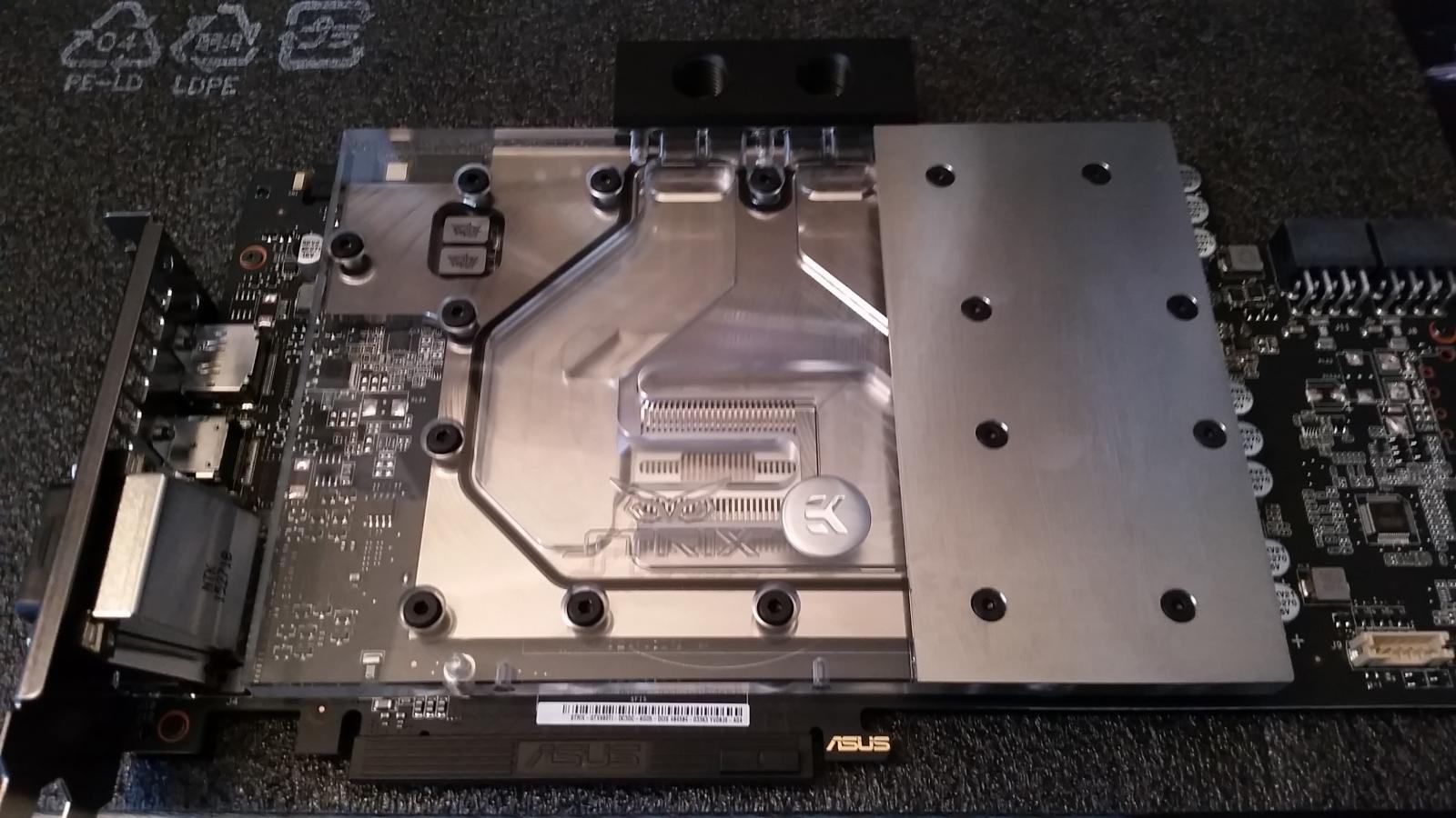

Das System läuft schon - war halt ein Bild was ich beim Aufbau gemacht hatte. Noctua Lüfter gibts halt (bisher) nur braun - in schwarz nur Industrial Serie. Bei den Z170 Boards gibts auch nicht viel Auswahl mit vorinstallierten Kühlern auf dem MB. Mich hat ausschließlich die Leistung der Komponenten interessiert. Hübsch ist der Kühler von EKWB für die Asus 980Ti Strix. Man sieht ihn nur nicht wirklich gut im verbauten Zustand :P
