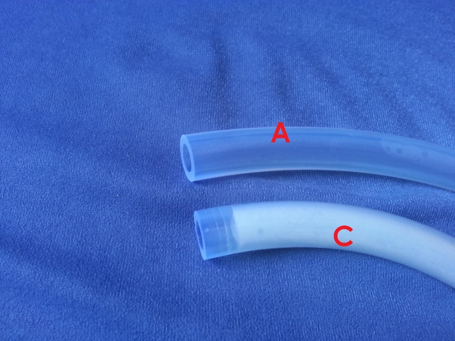

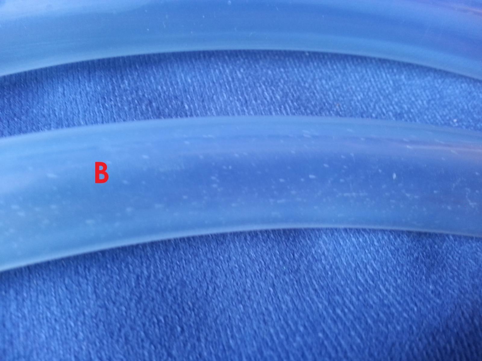

Nachtrag:
Anbei Bilder vom "neuen" Schlauch (a), 1 Monat im System bis vorgestern (b) und ein Schlauch ganz vom ersten Betrieb der dann aber nach nem Monat rausflog und seitdem im Keller lag (c)
C Ließ sich jedoch mit dem billigen Fettlöser von Netto sofort auswaschen und bis auf ein wenig Trübung sieht der Schlauch aus wie neu.
