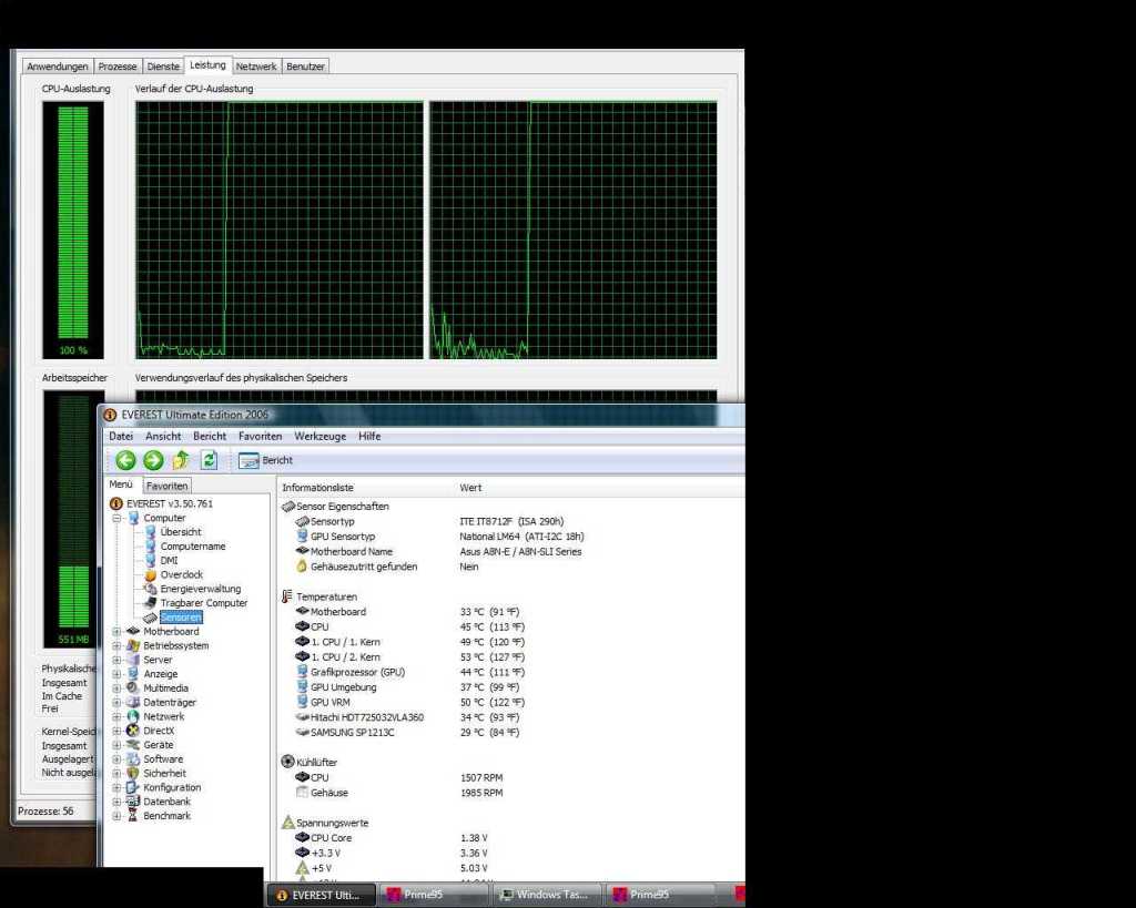

ich habe mir nun auch endlich einen neuen Kühler für einen X2 4600+ zugelegt.
Der Einbau war einfach, da ich eh das Mainboard ausbauen musste um die Zalman Backplate zu entfernen.
Die Temperatur ist super, die CPU Temp ist um 20°C gesunken :xmas: und die Mainboardtemp ist um 7° gesunken. Vorher war ein Zalman 7000CU montiert.
Ich habe den Kühler dann noch mit etwas Angelsehne abgesichert :bigok:
Nach 10min Prime war ich dann vom Kühler überzeugt.
mfg
/edit. Verdammt.. ich habe das falsche Primebild hochgeladen, jedoch hatten sich die Temps auch nach 10min nicht verändert.
Ist doch ne super Temp für den X2

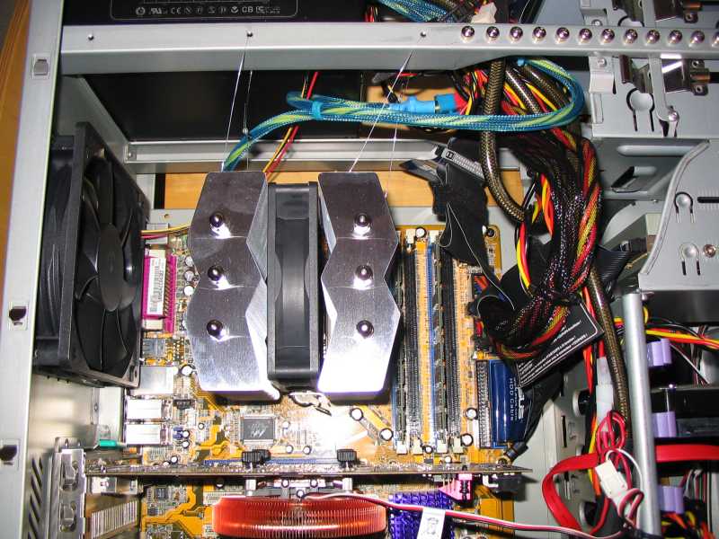

So, hier mal ein paar dezente Pic`s von meinem Surfer PC ;)
Ist nichts besonderes im augenblick außer das Sapphire Board, das Weiss ist.
Da habe ich mom den Mine rein gequetscht, ist zwar ganz schön eng aber es passt schon irgendwie
