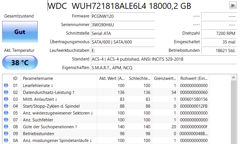

Ich habe hier in meinen Desktop PC der auch mein Arbeits/Privat/Multimediaplayer/Hyper-V Sever ist und 24/7 läuft immer genau eine HDD verbaut.
Aktuell ist es die WD/HGST Ultrastar DC HC550 18TB und die macht geschätzt etwa alle 2-3 Tage eine rekalibrierung die meistens 30-60 Sekunden aber selten auch mal 5 Minuten dauert.
Dabei hat man wirklich den Eindruck die HDD will sich selber zerlegen. Davor hatte ich ne WD Gold die das sehr ähnlich gemacht hat.
Das dürfte kaum die Rekalibierung sein, die dauert normalerweise höchstens eine Sekunde.
HGST hat übrigens damals für die Ultrastar die gleichen 10.000 Start Stopp Zyklen der Spindel angegeben wie sie für alle Desktop und NAS Platten üblich sind. Keine Ahnung ob dies bei WD noch so ist, denn bei WD kommt man ja kaum an solche Daten wie sie Seagate in Form der Product Manuals veröffentlicht.
