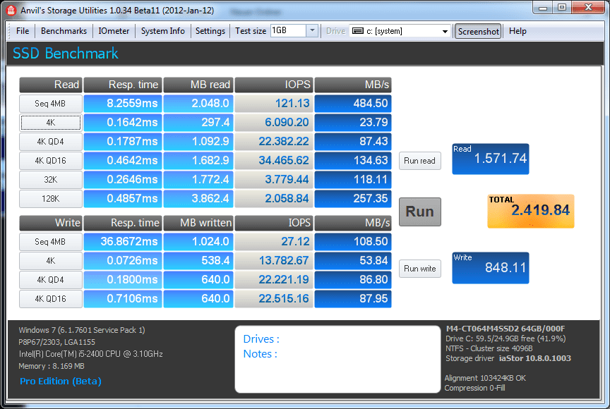

Hier mal meine M4 64GB

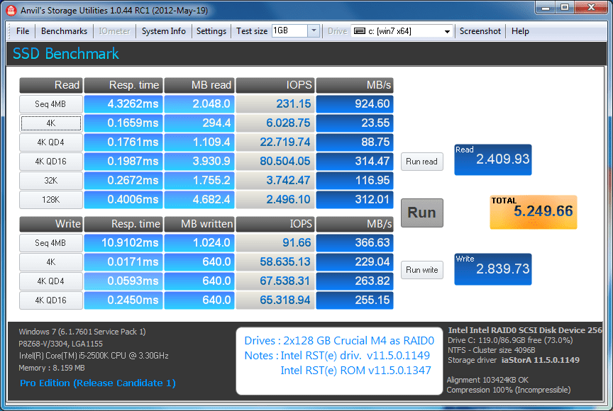

Mit 100% Kompression (neue Standardeinstellung des Benchmarks):
Mit 46% Kompression:
Vergessen in die Screenshots hinein zu schreiben: BIOS Version 3.10 beim ASRock P67 Extreme4, SSD im BIOS auf die neue Auswahl "SSD" statt "Hard Disk" gestellt.
2x128 GB Crucial M4 im RAID0
Hier sind die aktuellen Benchmark-Ergebnisse für mein Intel Z68 RAID0-System:

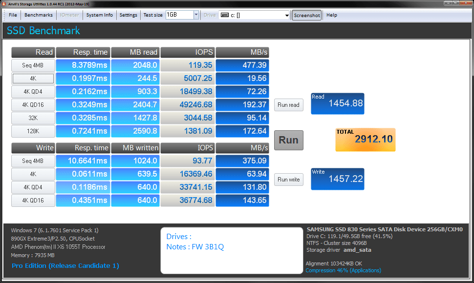

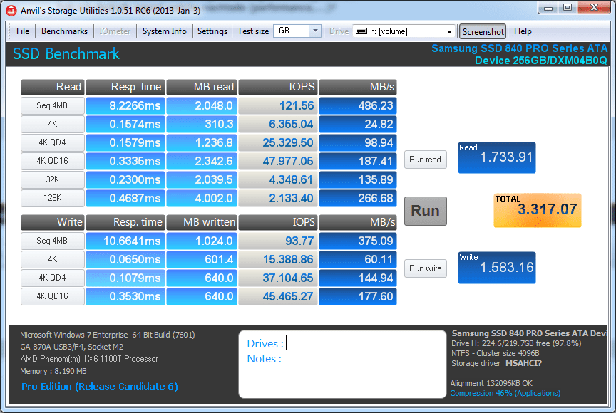

könnte wohl noch den ahci treiber gegen nen besseren tauschen, weil da scheint meine SSD etwas hinterherzuhinken.
Nein, das kommt vom async. ONFI NAND der SSD, ist wie bei der Force3 oder OCZ Agility3. Gerade beim Lesen sind die deutlich längsamer als die Sandforce mit synchronen oder Toggle-NAND. OCZ hat früher auch im Datenblatt der Agility3 die Werte von AS-SSD angegeben:

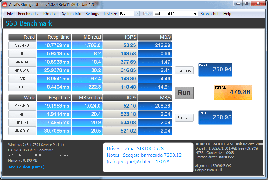

hier mal paar bessre werte zur samsung :)
ist es nicht, hab aber per mklink alle meine platten unter c eingebunden, ka was anvil da ausliest :)
