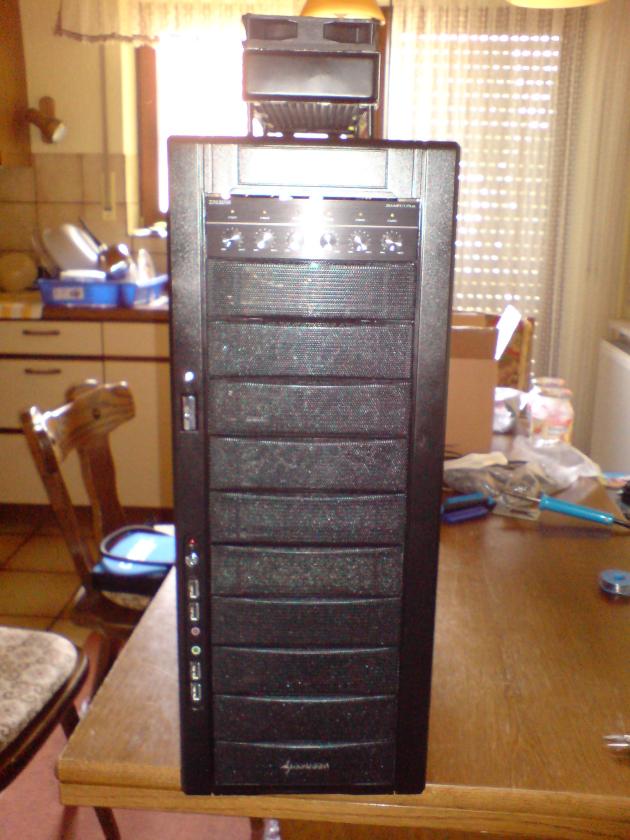

Ein paar Bilder des 360er in der Front?
Hi,
hier ein paar Bilder, sieht ein wenig wüst aus^^ aber es geht. Der Radiator ist in der Front mit dem beiligenedem Lüfterhalter befestigt, hält an zwei Schrauben. Die Pumpe sitzt von Innen hochkant vorm Radiator.
Die LED ist gedimmt und rechts und links neben dem Radiator schimmert es leicht bläulich (habe dort 4 blaue LEDs und zwei Säulen ausm alten Gehäuse verdeckt eingebaut, sieht im dunkeln ganz nett aus, im hellen sieht man es kaum. Ist wirklich ur ein minimaler optischer Effekt).
