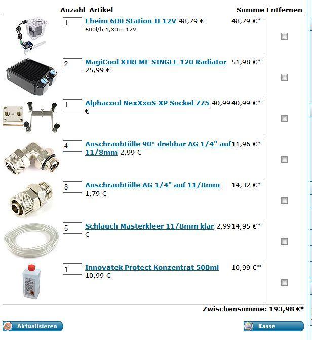

Bin aber auch von meiner Einkaufsliste noch nicht runter - s. Anhang. Taugen die Magicool-Radiatoren etwas?

radis wie der pa 120.x haben zwar einen weiten lamellenabstand, sind dafür aber entsprechend tiefer!
zum set:
mängel:
230V pumpe
PUR Schlauch aka flexibles Rohr
schön flockender wasserzusatz
cpu-kühler im unteren leistungsbereich
zu den magicool-radis:
die sind p/l mäßig top
zur zusammenstellung:
max. 2 winkel, mehr braucht man bei vernünftigem schlauch nicht
wenn du anstatt des fertiggemisches konzentrat vom inno protect nimmst, bekommste die dopppelte menge kühlflüssigkeit zum selben preis!
ansonsten "nicht schlecht"
EDIT:
sowohl zusammenstellung als auch das set (+single) reichen um deinen quad zu kühlen, wie weit die temps runtergehen ist aber zweifelhaft!

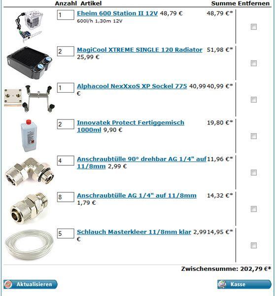

Ich weiss schon, warum ich Euch um Rat frage und nicht einfach drauflos kaufe ...
Danke!
Bei der neuen Zusammenstellung: Irgendwelche Verbesserungsvorschläge - insbesondere im Hinblick auf Quad auf jeden Fall kalt kriegen?
Verbinder und Schlauch sind sozusagen auf Vorrat ...
Würde auf beide Radiatoren je einen Scythe Kama -PWM-Lüfter mit max. 1200 upm montieren und beide per Y-Adapter durch mein Board CPU-Temp.-abhängig regeln lassen.
Habe ich was vergessen?

Hi,
bitte nicht hauen, aber ich finde deine Auswahl nicht so sonderlich toll. Von Magicool single Radiatoren halte ich überhaupt nix, da die sich absolut bescheiden entlüften lassen. Selbst mit einer deutlich stärkeren Pumpe hat man nach unzähligen Case auf den Kopf dreh Aktionen noch ein seltenes Gluckern im Radiator drin, das kanns echt nicht sein.
Sinnvoller wäre ein gute Dual Radiator - oder gleich wie am Anfang schon geschriebe ein IFX-14. Mit 2 Lüftern, für ganz kranke *g* auch mit 2 140mm Yate Loons, ist der Kühler einer mittleren Wasserkühlung gewachsen.
Im Prinzip ist es halt ein doppelter Ultra eXtreme mit entsprechender Kühlleistung. Du solltest also mit deinem Quad @ 3,6 bei ~ 60°C landem.
Check aber vorher bitte, ob der Kühler in dein Case reinpasst und ob du evt. den extra Backside Kühler mit verbauen kannst, der bringt auch nochmal 1-2°C.
Den IFX-14 werde ich nicht ins Gehäuse bekommen :-(. Schon garnicht mit Backplate-Kühler und Ausblasrichtung hinten.
Ein Dualradiator paßt bei mir ebenfalls nicht rein oder ich muss wirklich alles umbauen und den in die Front setzen - da wäre der externe von Madz schon besser. Irgendwelche bezahlbaren alternativen Single-Radiatoren-Empfehlungen?

Ich überlege gerade, ob ich mir direkt zusätzlich - sozusagen für alle Fälle - noch einen 120 er Radiator fürs Gehäuse hinten mitbestelle. Bräuchte ja nur den Radiator und 2 Anschlüsse, die Kailon hat 10/8er Schlauch ...
Welchen würdet Ihr nehmen?

a) der Kailon, die ja überhaupt nix taugt, weil unter der Würde von den Experten (tschuldigung, einen anderen Grund habe ich noch nicht gelesen - übrigens: Hat auch nur einer von Euch mal nach den Specs dieses Teils gekuckt, z. B. der verbauten Pumpe?) &
b) der Kailon mit zusätzlichem Single-Radiator hinten am Gehäuse.
Kostet als Version b) jetzt zwar auch 230,-, aber ich hab´ hoffentlich alles was ich wollte:
- bessere Temperaturen bei Volllast (ich hoffe auf Core 60° bei 3600/1,4 V)
- Silentsystem im Idle, leise bei Volllast
- Towerkühler kann raus, NT bekommt keine heisse Abluft von der CPU, dreht hoffentlich nicht mehr hoch
- kein Gehäuseumbau etc.
- einfache Montage für Dummies
Mit ein bißchen Glück habe ich das sogar mit Version a) und grins´ mir einen.
Wenn nicht: Shit happens, Ebay ruft!
Übrigens habe ich mir den nicht empfohlenen Watercool HTF3 120 Single X bestellt - da meckert jetzt bestimmt auch einer oder zwei oder alle oder keiner.
