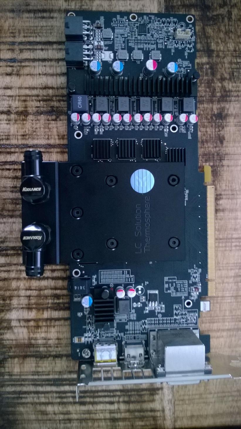

Heute kam der Postbote mit der fehlenden Adapterplatte namens R600 von EKWB für meinen Thermospherekühler. Die Karte sieht dann so aus:

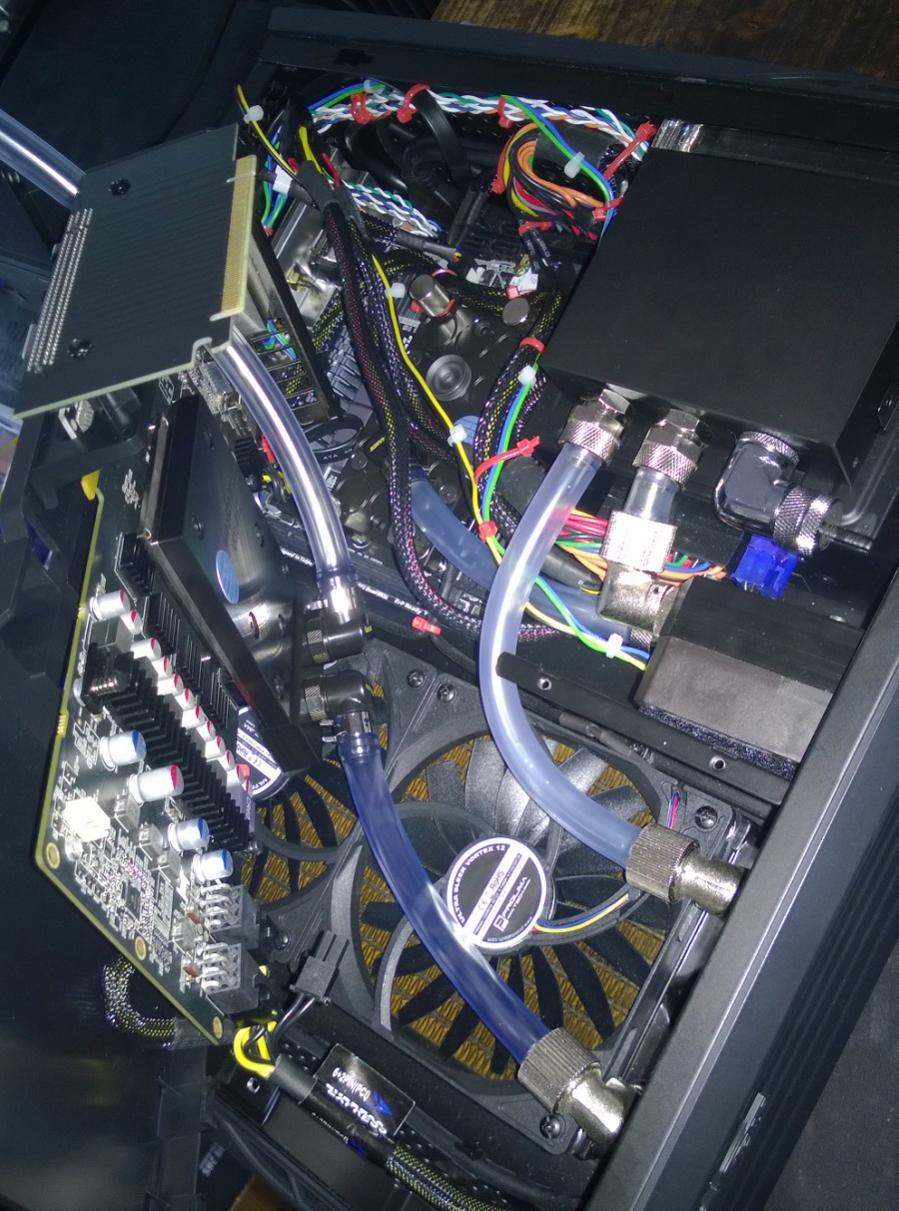

Verschlauchung war gar nicht großartig schwerer als CPUonly. Ich habe alle Schläuche in der länge passend geschnitten, also auch für den 120er Radi. D.h. der Deckel kommt am Ende erst drauf und dann wird der Radi am Deckel verschraubt.

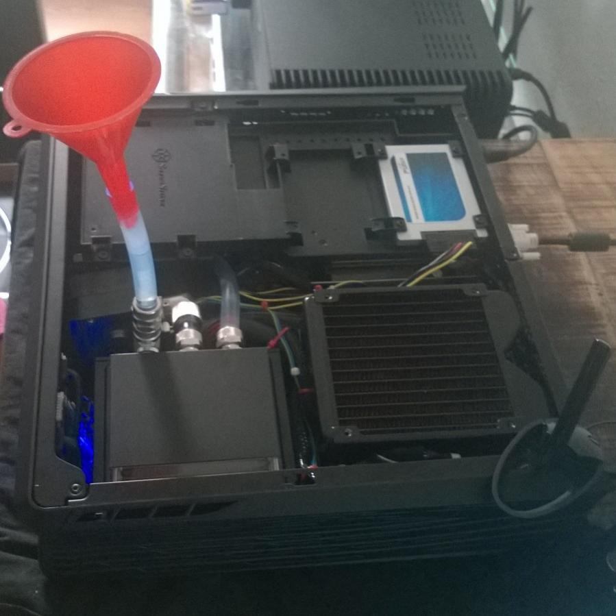

Befüllung gestaltet sich etwas schwer, da der AGB eben ist und Zu- und Abfluss auf gleicher Höhe liegen. Man muss also das gesamte Gehäuse drehen und wenden um die Luft heraus zu bekommen.
