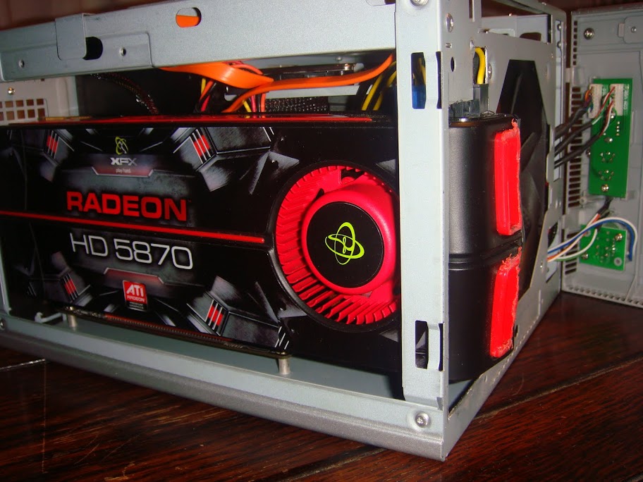

Hab nicht mehr alles mitverfolgt, aber passt eine 5870 Größenmässig irgendwie ins SG05?
€: Hab schon gesehen, scheint von der Länge her nicht zu passen.

ich sehe gerade das die 5870 vaporx die stromanschlüsse nach oben raus gehen, jetzt is nur interressant wie lang diese nun ist, da sie ja angeblich kürzer sein soll!
€ ich lese gerade bei Radeon3d.org: Wer bei den 28,5cm der Referenzversion Angst vor einem Kollisionskurs im Gehäuse hatte, den können wir mit der Radeon HD 5870 Vapor-X leicht besänftigen, da anders als bei der Referenz der Kühler nicht über das Ende des 26,5 cm langen PCBs ragt. Weitere Luft in der Gehäusebreite sollte ebenfalls vorhanden sein, da die Stromstecker von der Oberseite in die Buchsen gesteckt werden. Demnach wird es zwar eng, aber eine vergleichbare HD 5850 hat mit den an der Hinterseite angebrachten Kabeln auch ihre Tücken.
würde diese dann passen? zumindest ins 06er?
Referenz 28cm <> 26,7cm Vapor-X
Im Referenzdesign gehen die Stromanschlüsse übrigens auch nach oben raus. ;)

... ich lese gerade bei Radeon3d.org: Wer bei den 28,5cm der Referenzversion Angst vor einem Kollisionskurs im Gehäuse hatte, den können wir mit der Radeon HD 5870 Vapor-X leicht besänftigen, da anders als bei der Referenz der Kühler nicht über das Ende des 26,5 cm langen PCBs ragt. Weitere Luft in der Gehäusebreite sollte ebenfalls vorhanden sein, da die Stromstecker von der Oberseite in die Buchsen gesteckt werden. Demnach wird es zwar eng, aber eine vergleichbare HD 5850 hat mit den an der Hinterseite angebrachten Kabeln auch ihre Tücken.
Da widerspricht sich Radeon3d.org. Die Bilder treffen eine andere Aussage.
Allerdings stimmt, das die 5870 Vapor-X sich zum Referenzdesign unterscheidet.
Da sind die Stromanschlüsse nämlich nach oben, im Gegensatz zur Vapor-X, die schon die 4890 und 4870 die Karte mit den Anschlüssen unnötig verlängert hat.
Das Vapor-X Thema gab's auf Seite 86
Wäre natürlich klasse wenn dieses Bild der Wahrheit entspräche.
Es könnte sogar sein, dass die ins 05er passt. Ich beziehe mich da auf meine gemessenen Werte (Bild1=Innenraum | Bild2=Frontabdeckung):
In jedem Fall muss aber geflext werden. Siehe dieses Foto von avan1garde. Das wird sich auch bei der Vapor-X nicht vermeiden lassen.

Also ist das PCB der HD5870 weniger als nen halben cm zu lang (wenn man nicht modden möchte), na super :kotz: Das kann man natürlich Pech nennen.

Wie willst du denn ein Gerät mit 26,5 oder 26,7 (unterscheidliche Quellen = unterschiedliche Maße) in einen vorhandenen Platz von 26,3 bekommen? Und dann auch nur mit "sanfter Gewalt"? Die einzige Gewalt, die das schafft ist ein Meißel mit dem du die Front ausbeulst oder ne Flex mit der du ein Loch machst.
Ach jetzt versteh ich das erst. Ihr interpretiert mein erstes Foto falsch. Optische Täuschung. Nochmal im Detail (es stehen nur 26,3cm zur Verfügung):
Stimmt, nur weil die 26,7 sichtbar sind, sind sie noch lange nicht verfügbar. Danke für die Klarstellung. Man sollte über sowas nicht diskutieren wenn man grad ausm Bett gefallen ist :)
Die andere Frage die sich stellen würde wäre, ob die Lage der Karte dann noch genau mittig wäre, weil sie ja schließlich ins Board gesteckt werden muss. Dann könnte die Karte nominell noch so gut passen (was sie wohl doch nicht tut), wenn man sie danach nicht mehr gescheit einstecken kann.
Ich möchte vorne daher nicht flexen, weil mir der Frontlüfter bereits genug Schwingungen bei hohen Drehzahlen verursacht. Wenn ich da jetzt noch ein Stück heraus nehme, dann eiert der völlig umher.

RoddY, klar. Aber das Kunsstoffgehäuse der Vapor-X ist 2 cm kürzer und das war die Hoffnung.
Also werde ich wie geplant auf die 5850 Vapor-X hoffen und warten. Die wird auch für alles reichen und liegt auf dem Leistungsniveau einer 285 GTX bei weniger Stromverbrauch und wird schön leise sein.

Es gibt jetzt auch eine HD5870 (VaporX), die mit Modding des Frontbleches (höchstwahrnscheinlich) ins SuGo05 passt.
... und wie du schon sagst: 2 Quellen, 2 Messwerte :) Die Wahrheit liegt also irgendwo zwischen 26,5 und 26,7cm. Ich werde mal Marc Sauter (PCGH) fragen :)
