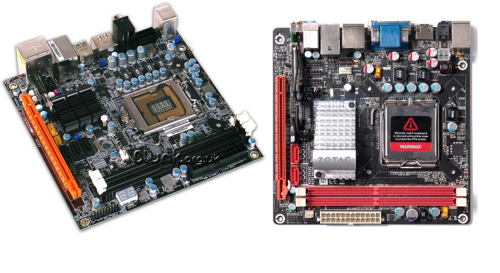

Ich habe mal ne rudimentäre Gegenüberstellung mit Paint gemacht.
Meint ihr den Silverstone NT06-E bekommt man auf das DFI?
Auf dem alten Zotac 9300 für Sockel 775 (rechts auf dem Bild) ging er ja.
Wenn es bestens läuft hab ich ihn heut abend hier (versendet wurde er schon). Spätestens Montag kann ich aber genaueres sagen.
Der Tuniq Tower Extreme könnte übrigens Platzprobleme auf dem DFI bekommen. Genaueres heut abend.

Ist notiert. Wird aber sehr knapp (hatte hier im Forum nicht schon jemand so montiert?!)
Also den NT06-E hab ich aufm Zotac. Von der Höhe zum NT sollte das kein Problem sein. Passt bei meinem ja auch und beim DFI is der CPU sockel ja nich höher bzw das ganze board an sich ist ja genauso hoch wie das Zotac. Also vonner Höhe wirds schon hinkommen.
Da der NB Kühler kleiner und flacher ist als beim Zotac wirds da auch passen.
Einzig der RAM koenntee im weg sein. FALLS du RAM hast der höher ist als meine ADATA Vitesta Extreme ddr800.
Wie aber im Startpost schon verlinkt passt der NT06-E....wie gesagt du musst nur mitm Ram aufpassen.

Wusst ichs doch. :d Ich hab mir deine Bilder nochmal angesehen. Das könnte mit höherem Speicher recht kritisch werden. Da bin ich ja mal gespannt, welche Position auf dem DFI optimal ist.
