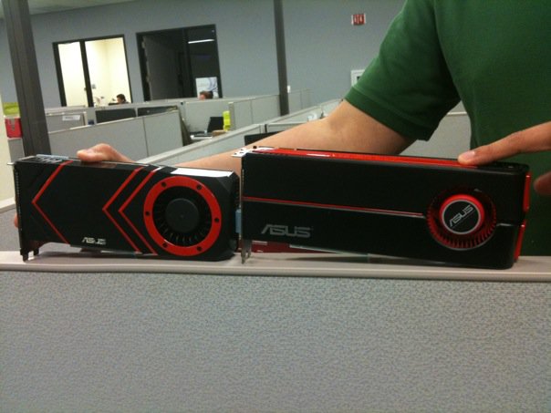

Ich hab grad die ASUS EAH5870/2DIS/1GD5/V2 entdeckt. Das V2 steht dabei ja wohl offenbar für Version 2. Neben dem dem fehlenden zweiten DVI Ausgang hat offenbar auch ein größerer Lüfter (85mm statt 70mm) Einzug gehalten. Was ich allerdings viel verwunderlicher fand war die Angabe über die Länge der Karte: 9.5 Zoll, was nichts anderes als 24,13cm bedeuten würde.
Kann das sein? :confused:
Und falls das sein kann, hat irgendjemand mal ein Foto vom "Hinterteil" der Karte? Ich hab so die Befürchtung, dass man wie bei der 5870 Vpor-X Rev 2 einfach die Stromstecker nach Hinten raus gelegt hat, womit sich die Platzersparnis natürlich wieder aufheben würde.
Andernfalls könnte man eine 5870 ohne dremeln ins Sugo quetschen.
@Kopi80:
Hier sind Bilder einer V2:
Asus 5870 V2 PCB & cooler pics - techPowerUp! Forums
Rückseite: http://i133.photobucket.com/albums/q62/steelsix/IMG_0170.jpg
"Nackt": http://i133.photobucket.com/albums/q62/steelsix/IMG_0178-1.jpg
Die Stromstecker gehen also wirklich nach hinten raus :(
Vielleicht kann man anhand des PCI-e-Slots schon abschätzen, wie lang die Karte ist. Ansonsten hat Zero_Cool aus dem AF-Forum so eine Karte. Der könnte vll mal nachmessen. Die Leute da sind aber grade auf der AOCM ;)
Ach nu hab ich sie grade bestellt. :fresse:
Ich hab mal ausgemessen, dass -basierend auf den 24,13cm- es sich immernoch ausgehen müsste.
6 + 8 Pin Stromversorgung harmoniert auch mit dem neuen Silverstone NT wunderbar. :d Wenns nich passt wirds passend gemacht.
Ich werde berichten.
Edit:
Grad gefunden: Längenvergleich zwischen den PCBs
Ich sach dat passt!
