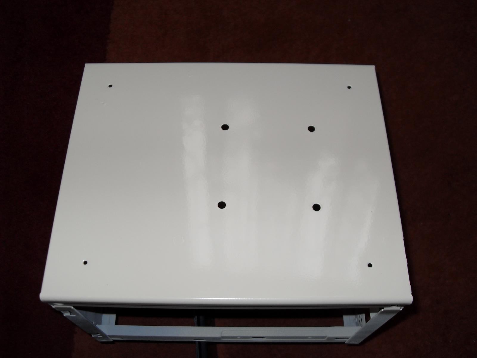

Beim Sugo meine ich hier gelesen zu haben, das der eine oder andere gerne Lüfter an der Unterseite des Gehäuses hätte. Das könnte ich aktuell problemlos einbauen, nur sehe ich keinen wirklichen Sinn dadrin, da ja schon genug Luft von vorne reinkommt :confused:
Denke nicht das ein Lüfter von unten viel bringt, da ist zu wenig Platz um die Luft ordentlich abzusaugen.
Habe aber in meinem Sugo ein paar Löcher von unten reingefräst, so kann die warme Luft unten raus und staut sich nicht :teufel:
Meine das mit der Unterbodenbelüftung so, durch die 4 großen Löcher kann die warme Luft abziehen :drool:
