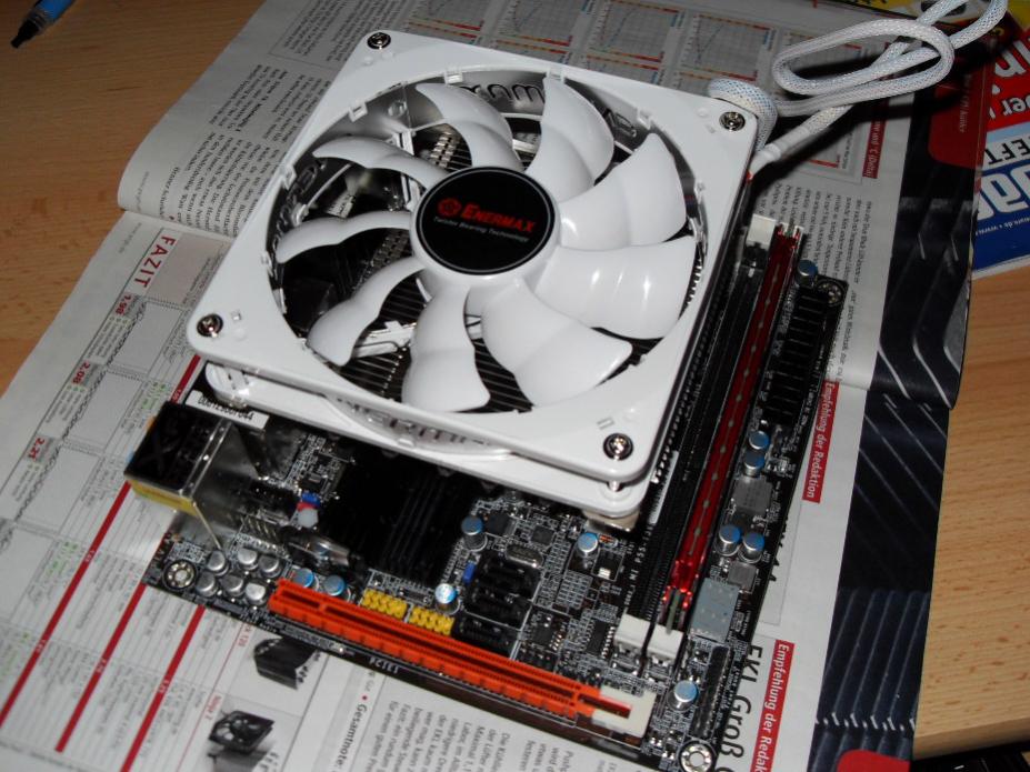

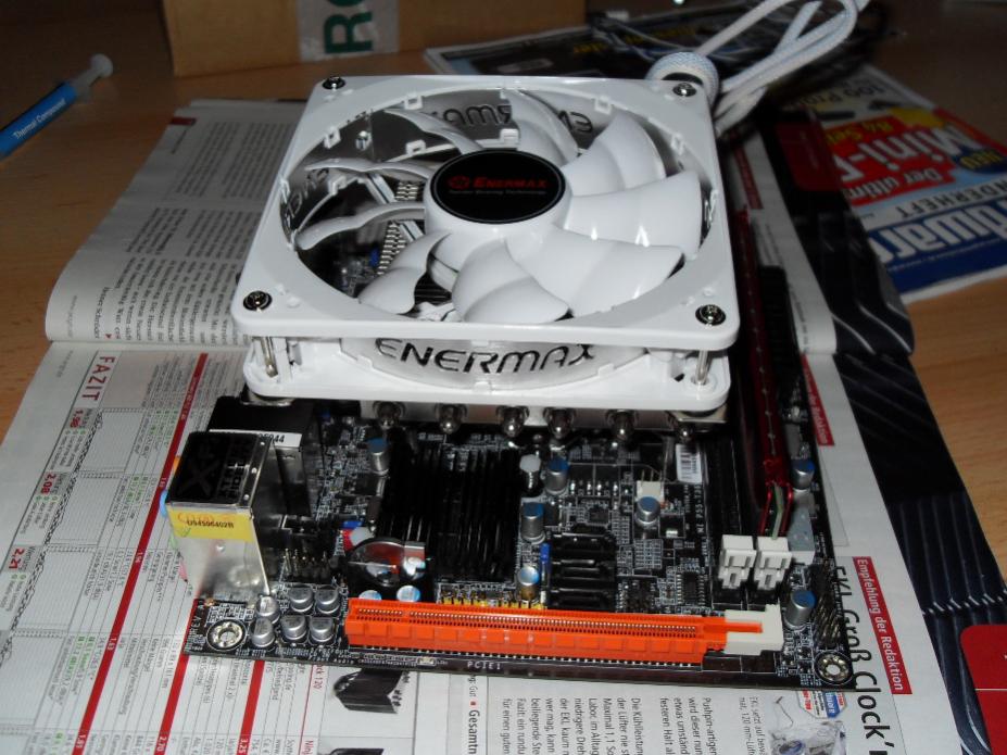

So jetzt gibt es mal ein kurzes Review zu dem neuen Prolimatech Kühler.
Verwenden tue ich :
Intel Core I-750
DFI MI P55-T36
2 GB 1600 G.Skill
Enermax 120mm Lüfter
Der Zusammenbau geht kinderleicht von der Hand:
- die richtigen Klammern an den Kühler schrauben
- die im Lieferumfang befindliche Prolimatech Paste auftragen, hab auch gleich die Paste auf dem kleinen schwarzen passiv Kühler getauscht
- Federschrauben mit Silikonunterlegscheiben von hinten durch die Mainboardlöcher stecken und mit dem Kühler verschrauben
- 120mm Lüfter rauflegen und mit den mitgelieferten Schrauben, entweder für normal große 25mm Lüfter oder für Slim Line Lüfter 12mm Schrauben befestigen
- habe unter dem Lüfter noch zusätzliche Entkopplerscheiben untergelegt
- Man kann den Lüfter entweder in Richtung Speichermodule befestigen, dann werden die vom Lüfter mit gekühlt oder in Richtung Gehäuseblende, das hat den Vorteil, das man beim Speicherwechsel nicht den Kühler ausbauen muß, so wie beim Shuriken
- Außerdem lassen sich so auch Speicher mit hohen Ram Kühlern verbauen
Meine Temperaturen sind im Leerlauf:
1,5 Ghz zwischen 22 und 24 Grad
Volllast mit Prime:
3,3 Ghz um die 59 Grad
Der Enermax lief auf 100%, sollte man aber ruhiger stellen, sonst höhrt man ihn ganz schön Luft schaufeln.
Testaufbau war offen, da ich noch an meinem Sugo werkle.
Ich kann diesen Kühler zu 100% empfehlen, bereue den Kauf jedenfals nicht.
Gegen diesen Kühler hat der Big Shuriken keine Chance. :love:

ich glaub bei meiner nächsten Bestellung hole ich mir den auch... vielleicht... doch schon viel Geld ;) Dann kann ich ihn gegen NT06 und Shuriken antreten lassen :)
Aber er ist sein Geld alle mal wert, das wirst du feststellen wenn du ihn in der Hand hast.
Hab grad gesehen das du das Intel Board benutzt, wie ist das so, läßt es sich auch übertakten.
Könntest du mir kurz deine Eindrücke schildern?
Das DFI geht mir langsam auf den Keks, ich brauch ein Board das stabil und zuferlässig ist
Viel übertakten lässt sich nicht, man kann (momentan?) noch nicht die Vcore von der CPU verändern. BCLK kann man aber raufdrehen. Bios-Bilder findest im Sammelthread zum Board.
Ich glaub schon, dass der Kühler taugt. Aber mit dem NT06 habe ich mehr als problemlose Temperaturen, von daher lohnt sich der Tausch nicht unbedingt ;)
