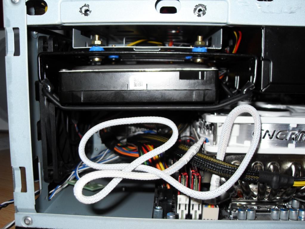

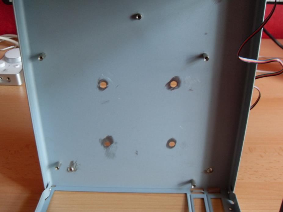

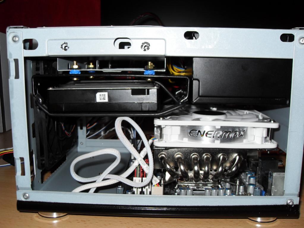

Hier mal 2 Bilder von meinen Bauarbeiten:
Bild 1: 4 gefräste Löcher unterm Mainboard in der größe eines 80mm Lüfters,
Gehäuse muß natürlich noch gepulvert werden, hab ich aber sonst gut
hinbekommen :rolleyes:

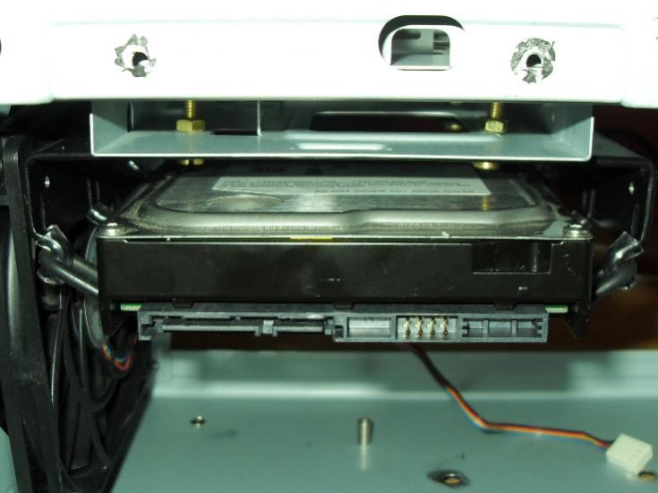

Bild 2: verbauter Sharkoon HDD Fibe Vixer, paßt perfekt, stößt nicht an den Slim
Lüfter und auch nicht an die Netzteilhalterung
Benutze die DFI Lüftersteuerung Smart Guardian, funkt echt gut :wink:

sieht gut aus ,vor allem mit dem vibe fixer ! wieviel platz haste denn noch zum netzteilstrang?
weil die netzteilhalterung hab ich schon lange raus !

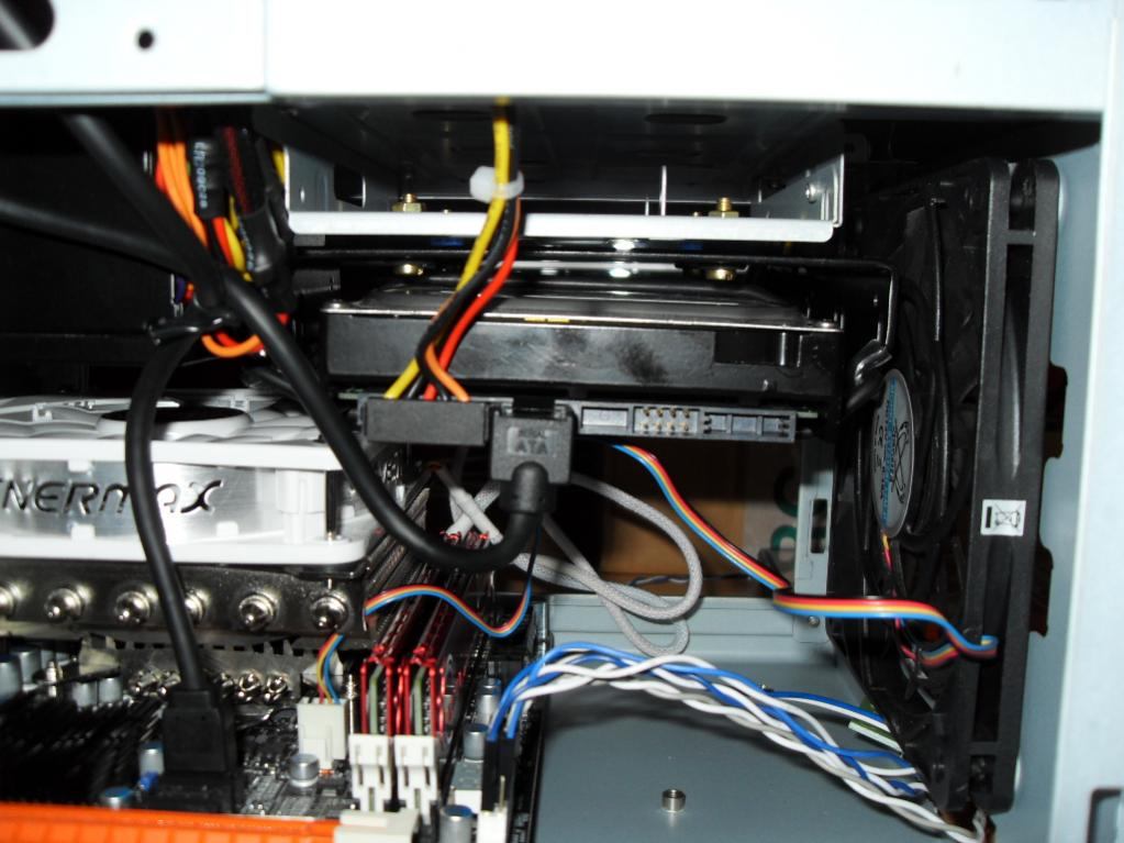

Hab es grade mal probeweise zusammengebaut.
Festplatte muß ich in Richtung Grafikkarte drehen, so komm ich besser mit dem Platz und den S-ATA Anschlüssen hin.
Der Fibe Vixer endet genau da, wo der Kabelstrang anfängt. Wollte erst das Netzteil umbauen, sodas die Kabel an der Seite rauskommen, ging aber nicht, da die Schnittkanten zu scharf wären und die Kabel verletzt hätten. Den Netzteilhalter muß ich aber draußen lassen, da ich auch noch den slim Lüfter vorne drin habe.
Ist aber ne schöne Fummellage :kotz:
Erst Netzteil, dann Laufwerkshalter einbauen, dann Vibe Fixer einbauen und mit Schrauben und Entkoppler versehen.
Dann das Mainboard und dann erst die Festplatte mit Gummis spannen, hui :motz:
Aber das Ergebnis überzeugt, nur das Silverstone Netzteil ist mir noch zu laut :wink:

Mein Umbau auf den Sharkoon Vibe Fixer ist beendet, funktioniert einwandfrei, hab mich nur einmal verbohrt, weswegen ich jetzt 4 zusätzliche Luftlöcher über der Festplatte habe :d
Was mich aber total nervt ist das Silverstone Netzteil, das macht echt Lärm, bringt es was das Gitter rauszusäbeln?:wink:
