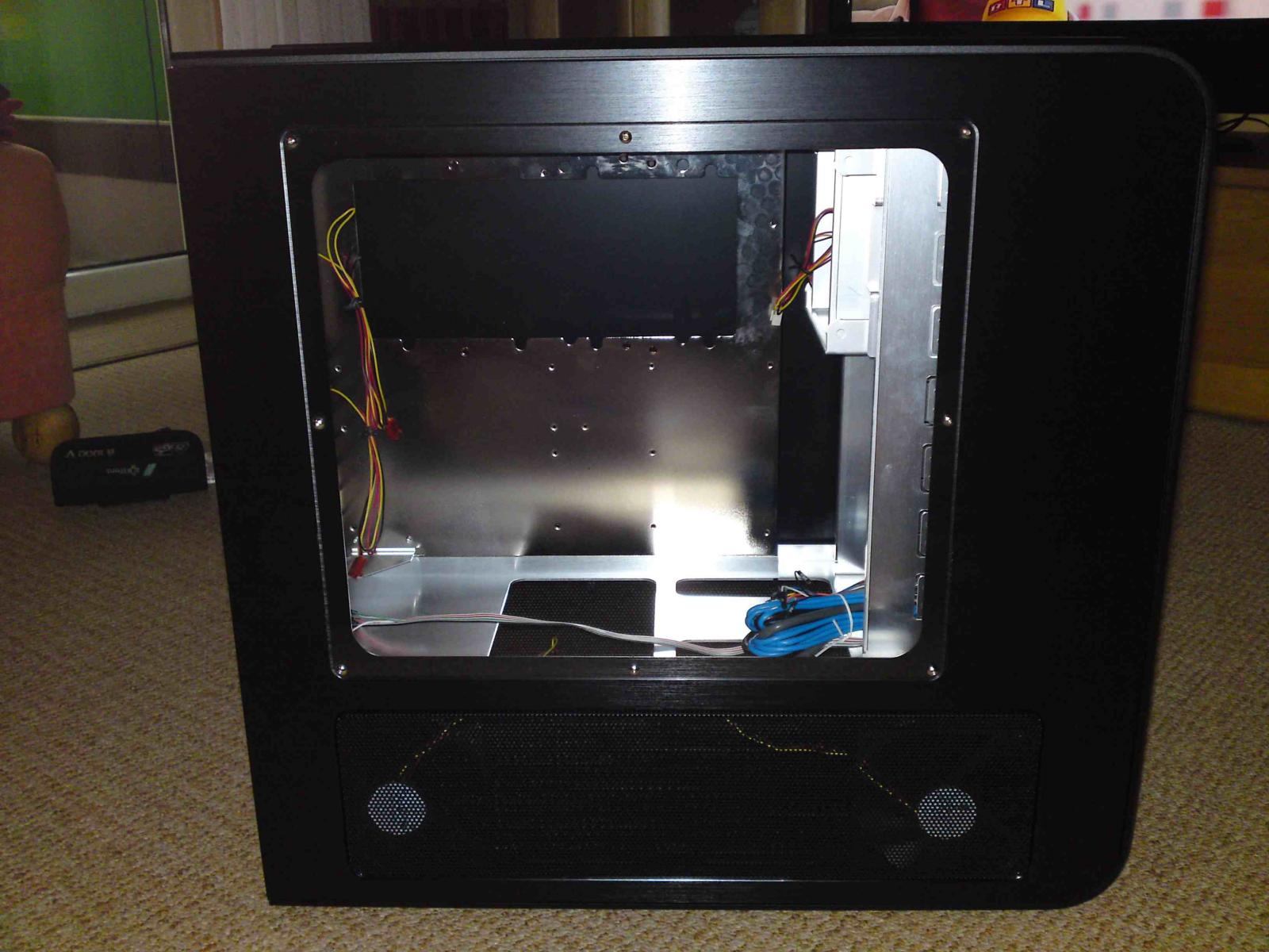

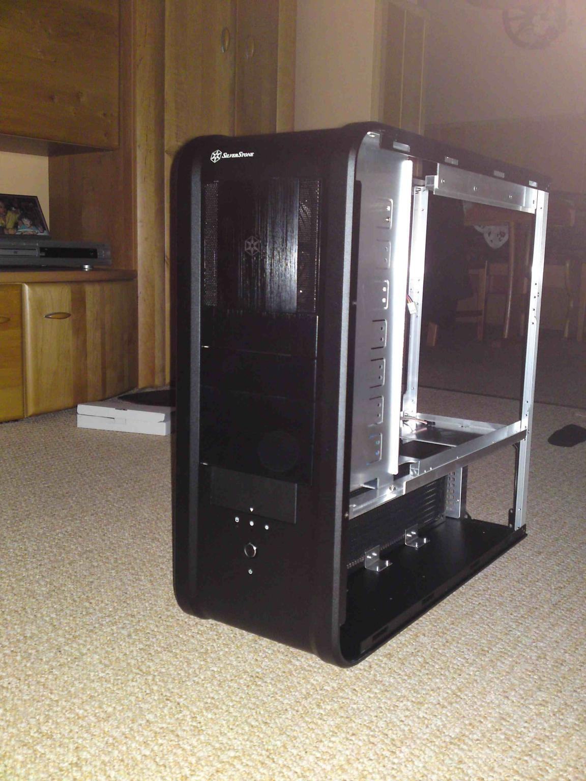

Hallo Leute. Gestern ist mein Case gekommen. Habe am Freitag schon Winkel auf der Arbeit gebastelt. Passt alles soweit sehr gut. habe mir nun zwei Fragen gestellt. Erstens, warum zum geier hat mein Tray so eine riesen Aussparung? Und wie sieht das überhaupt aus, wenn ich das MB verbaut habe? Ist da nicht ein riesen Loch zusehen?
Zweitens, jabe ich mir überlegt, dass ich meinen AGB im Boden verschwinden lassen möchte. Allerdings habe ich auf der Arbeit eine Knacke die maximal M48 stanzen kann. Wie bekomme ich das also hin?

zur 1. frage:
das ist der neue tray. den alten tray kannste bei silverstone neu kaufen.
zu 2. frage:
mit der stanze ausstanzen und dann pfeilen
Macht es also Sinn den alten zu bestellen? Oder sieht das im eingebauten Zusatnd nicht mehr so schlimm aus? Achja, und da mein AGB einen Außendurchmesser von 60mm hat, fällt ein gleichmäßiges Feilen von 12mm wohl flach
edit: Hast du nen Link zu dem alternativ Tray? Finde ihn auf der HP nicht
