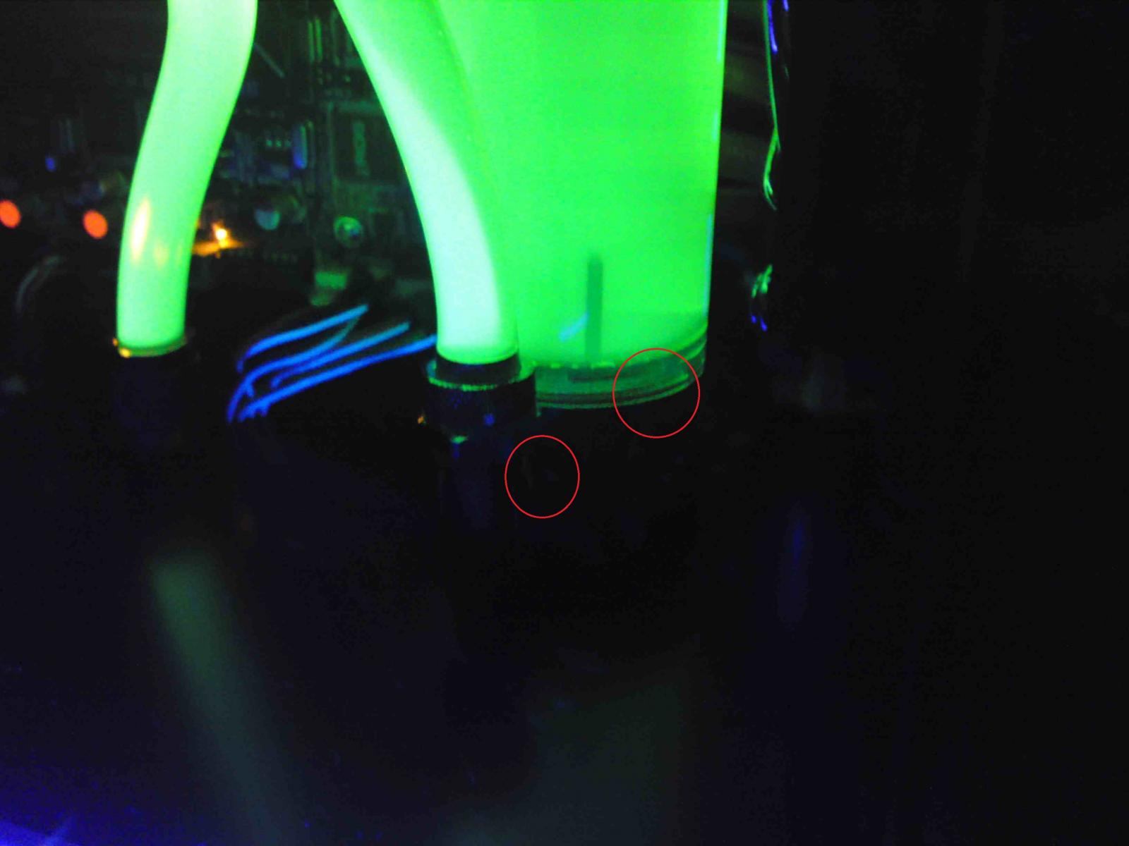

Naja was soll ich tun? Habe sie Nachgezogen und mehr kann ich nicht machen.Naja werde das mal ein wenig beobachten. Vielleicht hat das Nachziehen von gerade etwas gebracht
auf jeden Fall beobachten, Unter- bzw. Überdruck entsteht in einem Kreislauf im Prinzip keiner, deswegen braucht die Pumpe auch den AGB (speziell zum Anfang) weil sie das Wasser nicht ansaugen kann :)
Sind vielleicht die Dichtungen im Eimer? Bzw welche Teile sind es denn wo sie undicht ist (mit nem link wäre gut)
War genau an diesen Stellen undicht. Aber nachdem ich es nun brutalo Festgezogen habe, glaube ich dass es nicht mehr tropft.Zumindest im Moment nicht...Dichtungen halte ich für unwahrscheinlich weil alles neu.

welcher Anschluss ist das denn? Zeig mal nen Link in nen Shop :)
Am AGB ist aber ne Dichtung drin ja?
mh bei den EK Multioptions hatte ich auch 2 undichte. lag bei mir aber nicht an den anschlüssen sondern am AGB selbst. musste den drehverschluss richtig festziehn damit da nix mehr rauskam.
Ja das habe ich jetzt auch gemacht. Mal sehen was passiert wenn sich das Wasser mal ordentlich ausdehnt. Aber momentan habe ich nur so bis maximal 27 Grad Wassertemperatur.
solang die deckel unten und oben richtig fest angezogen sin, passiert nich viel. außer vl bei anschlüssen die n leck haben
