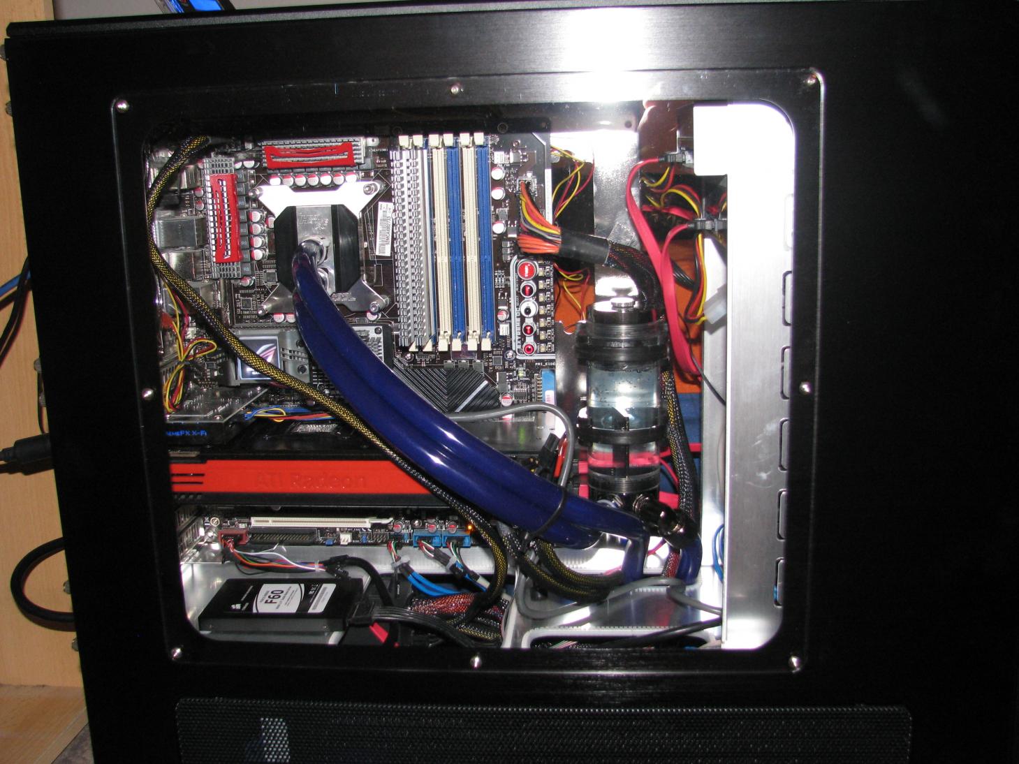

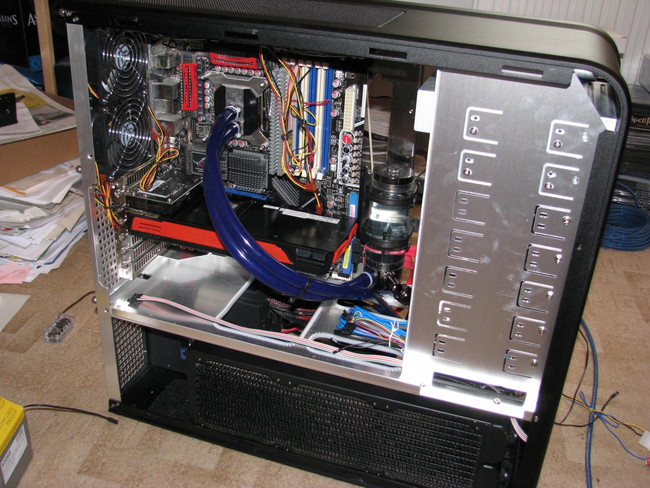

Sooo nach einwenig basteln, ist er "VORLÄUFIG" fertig und in betrieb.
Hätte nicht gedacht das doch so aufwendig ist in einen TJ07 eine WaKü einzubauen, was man sich alles für gedanken machen muß zwegs Schlauchführung und wo lege ich welches Kabel lang e.t.c.
Ist mein zweites Case mit WaKü, da war es im Rebel 12 meiner meiung etwas einfacher. :)
Gut, erschwerend kam hinzu das ich nur begenzte Anschlüsse ich Form von zuviel Gerade- und zuwenig Winkelstücken hatte :(. Die menge an Schlauch war auch hart an der Grenze.
Aber nächstes WE wir wieder gebaut, Teile sind bestellt, unteranderm auch 92er Lüftergitter und ein neuer CPU-Kühler damit der Olle-Kühler mal wech kommt. :)
