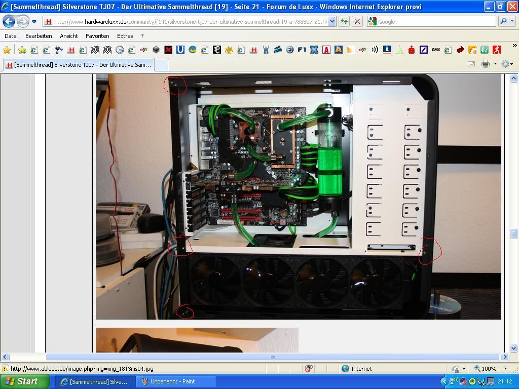

Könnte mir mal jemand sagen, welches Gewinde und welchen Senkwinkel die Senkkopfschrauben haben, die Midplate und Frame zusammenhalten?
UNC 6-32. Verjüngung von 6 auf 3mm über 2mm Materialdicke -> ca. 37 Grad Neigungswinkel (von der Schraubenachse aus gesehen).

@ spocky Meint ihr die kleinen silbernen Schrauben (ROT)die an den Seiten sind? Unc nur mega kurz???.
Wenn ja hätte ich auch gerne in schwarz welche:-)))
