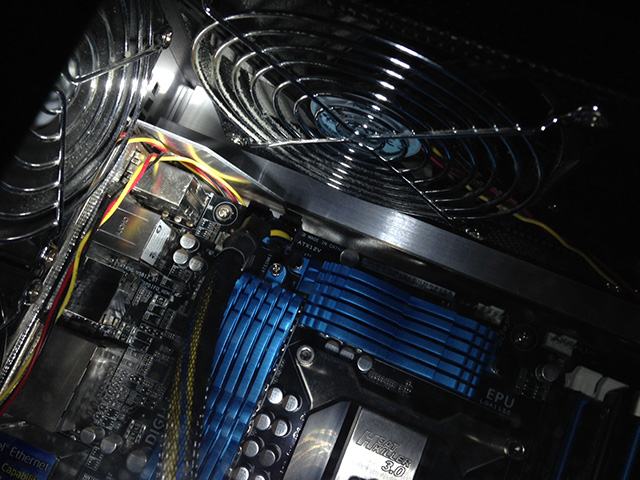

Von oben durch das Gitter oder wie?
Zudem habe ich oberhalb der USB-Anschlüsse (also quasi links oben in der Ecke unterhalb der oberen Lüfter) eine abgewinkelte Ecke (Blech) die meines Erachtens dann im Weg ist?
Anhang anzeigen 254374[/QUOTE]
Ich glaub schon geht ja nicht anders. Du meinst die ecke von Mainboardschlitten der Winkel oben links dürfte beim 240er Radiator nicht stören die Öffnung ist ja ca.29,7cm lang die 2 Lüfter zusammen sind 24cm also denn Radiator rechte seite von Gitter rein dann ist noch luft biss zu der abgewinkelte Ecke (Blech) http://www.abload.de/image.php?img=radiatortop1vyntf2ku.jpg
Ihr stellt euch an... die Lüfter (da kommt es drauf an) kann man je nachdem wie die verschraubt werden (durchgehende Bohrung oder mit seitlicher Öffnung) von oben und unten mit den entsprechenden Schrauben kontern. Also einfach nur Gewindestifte und entsprechende flache Mutter auf der anderen Seite.
Das Gitter etwas bearbeiten so das die Lüfter da eingehängt werden mit Gewindestiften nach unten schauend oder eben durch das Gitter mit der etwas uneleganten Lösung die schrauben an den Radi.
Der Winkel wurde auf dem einen Bild auch bearbeitet wie man unschwer erkennen kann.
Der Radi oben ganz ohne Basteln ist nunmal nicht.
Der Radi oben ganz ohne Basteln ist nunmal nicht.[/QUOTE]
Aber nur weil der Radi unter denn Lüftern sitzt in 2 Bild , wer der Radi zuerst unter denn Gitter dann die Lüfter würde es langen
und wenn nicht ist ja auch kein Problem mit einer kleinen Eisensäge oder dremel das blech bissen zu kürzen auszuklinken da muss halb das Mainboard abgeschraubt werden

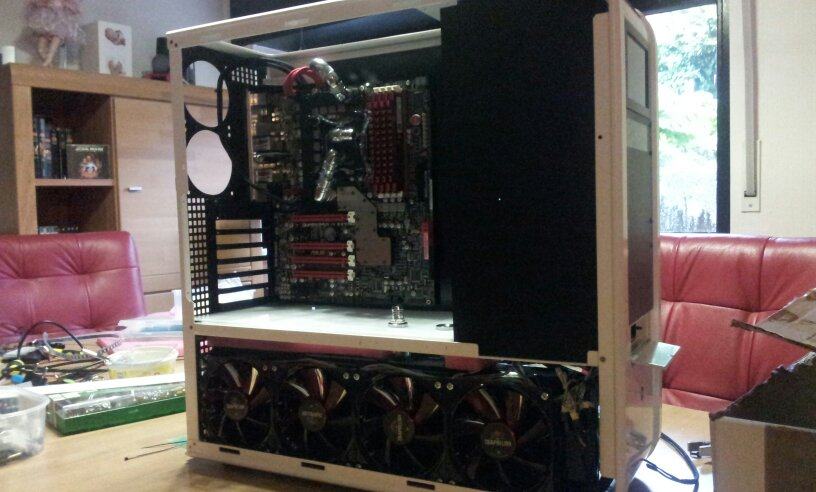

Jaytie hier is dein Bild. Musst nur ein bissl vergrößern. Gruß benno
Gesendet von meinem GT-I9100 mit der Hardwareluxx App

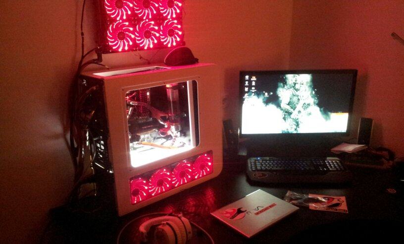

Ach ja ich vergaß. Nach Renovierung Gefechtsbereitschaft wieder hergestellt. :)
Siehe hier
Danke nochmal, so in der Art habe ich es mir auch vorgestellt. Hält das bei dir einigermaßen? Hab ziemlich stabilen Schaumstoff (aus der Tj07 Verpackung ;) ) damit sollte das schon passen. Reinschauen kann man da unten ja sowieso nicht :fresse2:
Die Abdeckung mach der Markus mir feddig. Weißt warum rot leuchtende Propeller? NOTBELEUCHTUNG ;)
