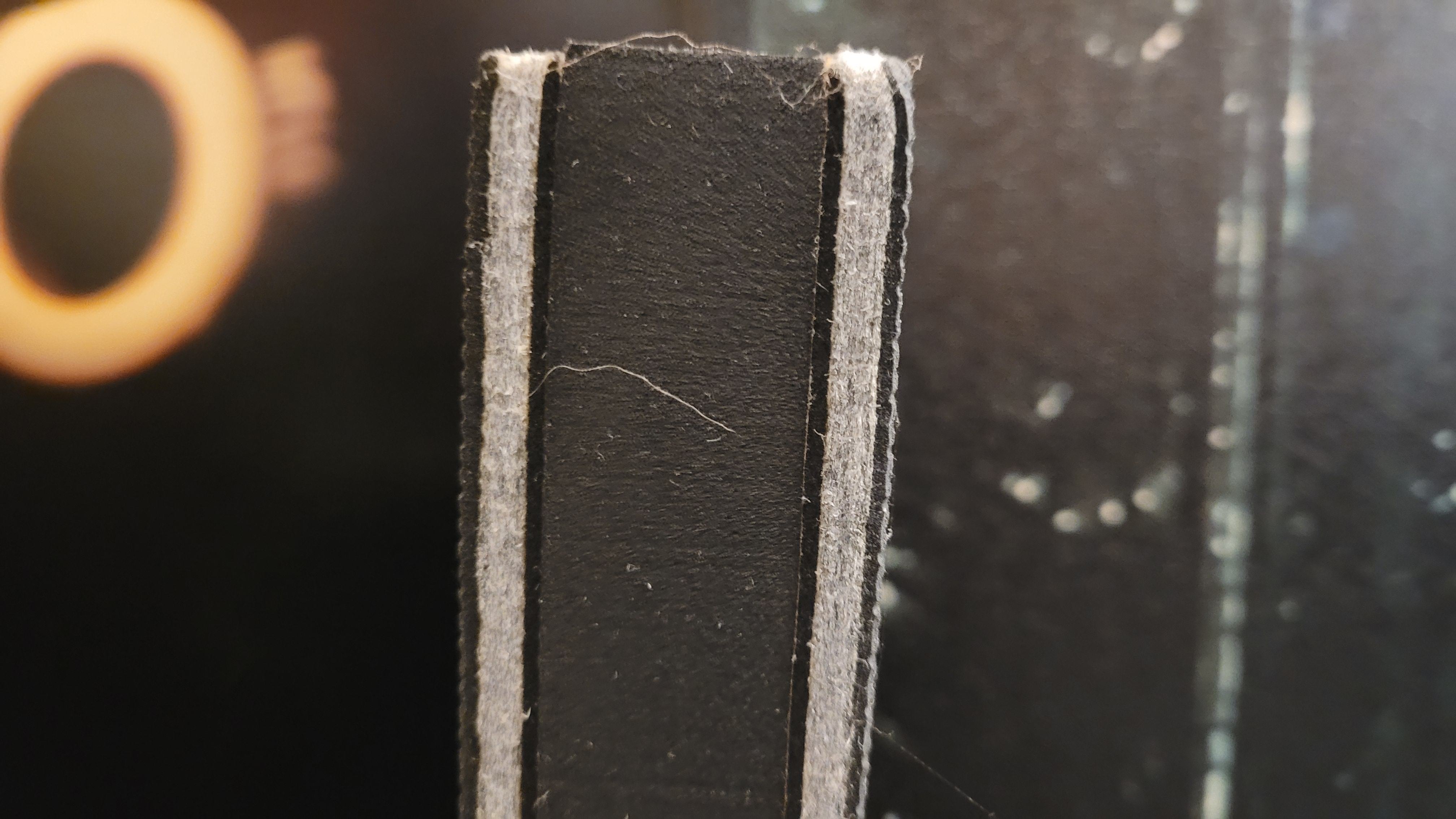

Der Schaumstoff eignet sich gut für hohe bis mittlere Töne.
Die Wellenform "bricht" den Ton etwas auf - Hilft das was man hört besser ignorieren zu können, weil "weicher".
wenn schon denn schon:
Pumpen haben neben dem tiefen Ton noch die Vibration und da passt Bitumen besser.
Kombinieren geht und wirkt besser (1+1 fühlt sich oftmals wie 3 an). Wird aber schnell teuer.
Kostengünstig und heutzutage als Allrounder gut zu empfehlen:
Ist dreilagig , leichter und besser um den Sound zu dämpfen als der schwere stp-bomb aero.
Schluckt aber weniger das Brummen
Für die Füße schwören manche auf dasselbe wie beim Schallplattenspieler:
Das andere Lager nimmt was unter den Kompressor gelegt wird:
Meine persönliche Kombi:
zwischen Lagen aus
ergibt:
Ich hoffe ich konnte aufklären bzw. inspirieren :giggle:

Meine Kiste hat eben diese schweren Matten. Müsste Alubutyl sein, jedenfalls habe ich mir vor 4? Jahren mal eine ganze Packung von dem Zeug gekauft und inzwischen die Verpackung natürlich weggeschmissen. Was ich jedenfalls sagen kann, es klappt gut. Ich höre nichts, auch wenn ich die Pumpen auf Vollgas stelle.

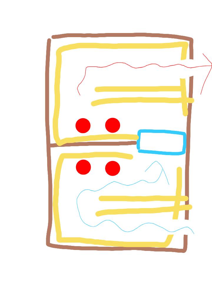

Der Lüfter kommt in die Mitte der zweigeteilten Box, und ist dann nicht mehr zu höhren, wenn du die zwei Kammern innen mit den Melanin Pyramiden auskleidest.
@s.nase Warum zwei getrennte Kammern?
@Sinusspass hast du im Gehäuse gar keine Pumpen mehr? Falls ja, hat das irgendwelche Nachteile die mir gerade nicht einfallen?
Zwei Kammern, wegen der Geräuschdämmung in der belüfteten Pumpenbox. Die Pumpen(rot) und der Lüfter(blau) kommen in die Mitte der Box, und sind natürlich mechanisch von der Box entkoppelt(auf Gummischwamm oder Gummidämpfer gelagert). Die Auskleidung aus Melanin Schaumpyramiden(gelb), sorgt dafür das sich der Schall schon in dem "akustischen Labyrint" in der Box bricht, und nicht aus den Belüftungsfenstern nach aussen dringt.

Statt ne Kiste vollständig neu zu zimmern, kann man ja auch einfach ne ausgediente Lautsprecherbox mit verschraubter Rückwand verwenden.
Bisschen overkill, findest du nicht? Aber gefällt mir. :d
Mal schauen, wie ich es im Detail machen werde. Ist ja noch was bis dahin.
Ist ja nur ein Vorschlag, und kann man ja auch noch anders anordnen. Aber die Funktion der Kiste(belüftet und schallgedämmt) nimmt das AufbauPrinzip ja fast schon vorweck. Und so groß ist der Mehraufwand ja nicht, wenn man die Pumpenbox eh selber zusammen zimmert.
Die Wände sollten halt möglichst steif sein, damit der Schall sie nicht durchdringen kann. Und die "Belüftungstunnel" sollten möglichst lang und verwinkelt sein, damit der Schall sich möglichst oft an den Innenflächen reflektiert/bricht, bevor er die nach außen angebrachten Belüftungsfenstern erreicht. Denn bei jeder Reflektion verringert sie die Lautstärke. Daher ja auch die Pyramidenstrucktur des Akustikschaumstoff auf den Innenflächen, die den Schall zusätzlich in alle Richtungen bricht, reflektiert, und zum Teil sogar absorbiert.
Je besser das gelingt, desto weiter kann man die Pumpen aufdrehen, ohne das sie von aussen zu höhren sind.
