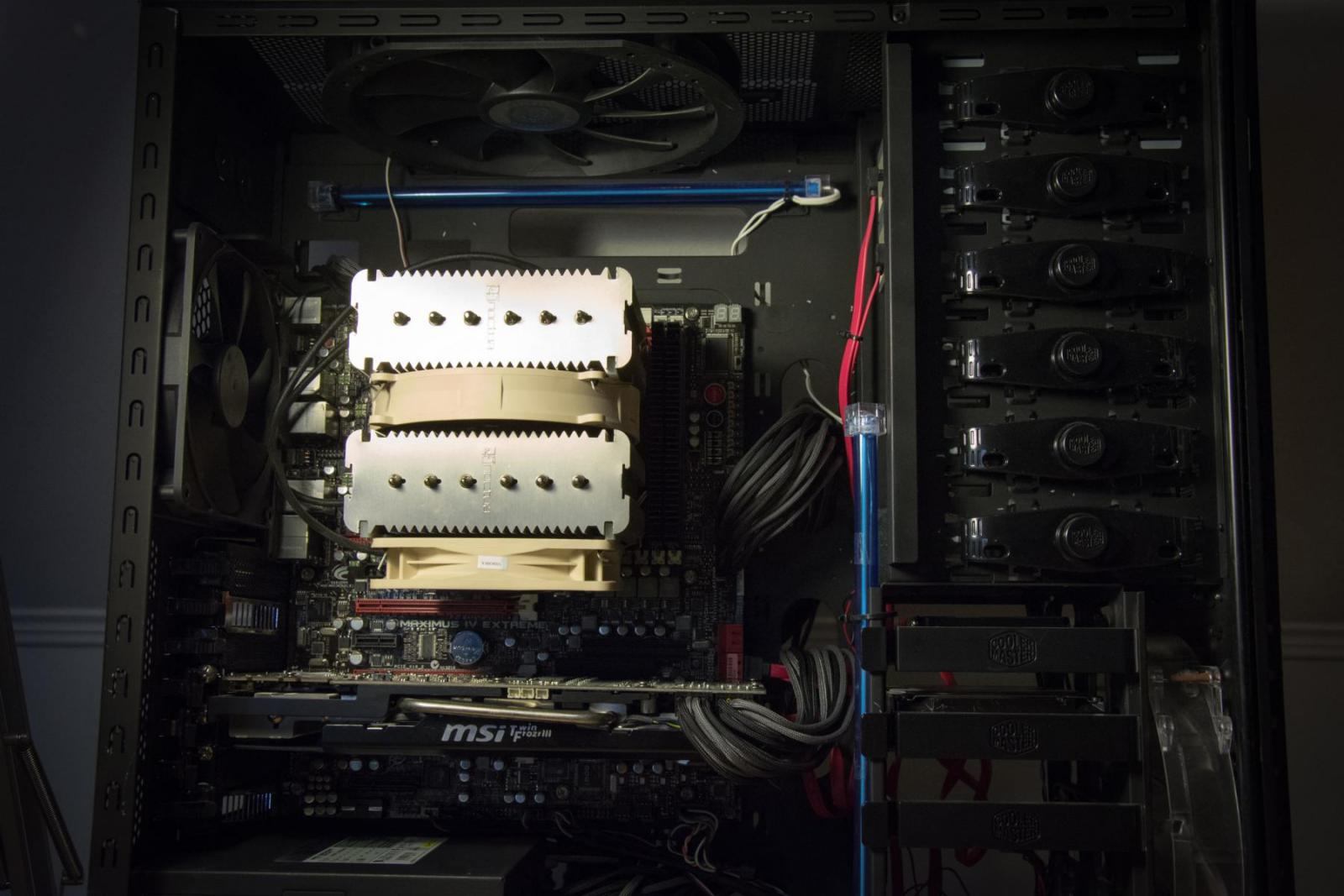

Ich hab die letzten paar Tage meinen PC mit Paracord gesleeved und möchte euch natürlich das Ergebnis nicht vorenthalten.
Die Lüfterkabel wurden bewusst weggelassen, da in ein paar Wochen das HAF 932 von einem Fractal R5 Black Window abgelöst werden soll.
In ein paar Tagen werde ich wahrscheinlich das Netzteil vom Server auch sleeven, dort soll es auch Schwarz/Grau werden, aber ich will auch blau reinbringen. Eigentlich wollte ich bei dem auch schon die Kabel blau machen, aber ich finde, bei einem Motherboard mit roten Elementen schaut es dann beschissen aus.
Sieht gut aus. Was sind das für Stäbe :)
Gesendet von meinem SM-G900F mit der Hardwareluxx App
Danke, welche Stäbe meinst du? Falls du die blauen CCFL-Stäbe meinst, ich denke es sind welche von Revoltec, ist aber sicher schon 5 Jahre her, dass ich die gekauft habe, kann es dir also nicht genau sagen.
Jo ich finde die passen da irgendwie nicht rein.
Mit 12 Jahren fand ich halt noch, dass alles leuchten muss. Nächste Woche sollte mein Fractal R5 Black mit Sichtfenster kommen, da kommt mir sicher keine Beleuchtung mehr rein.
