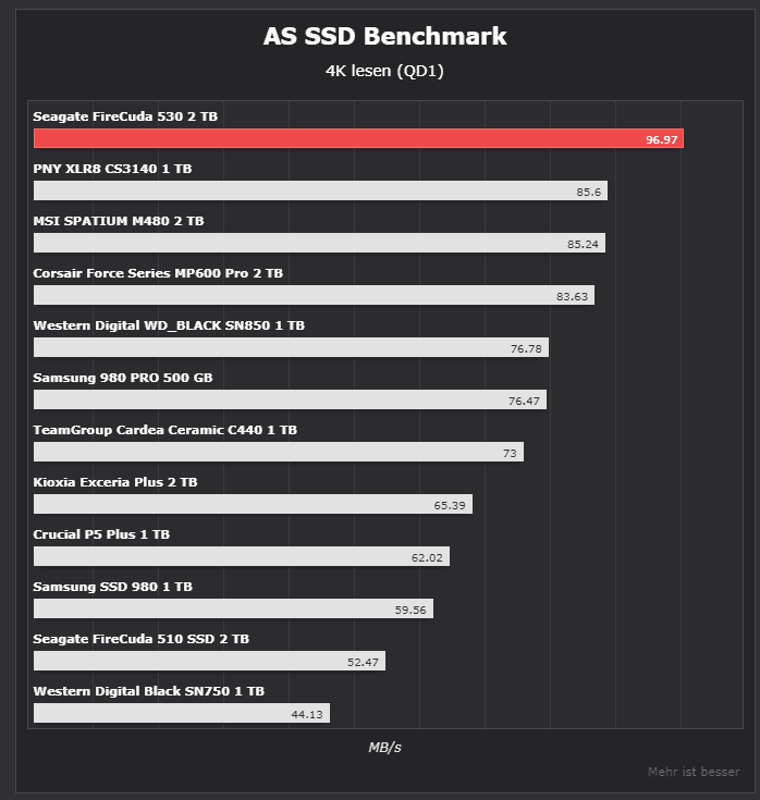

Ich hatte schonmal angemerkt, daß in dem Testszenario ein Phison E18 mit Micron Speicher fehlt. Die Teamgroup hat Phison E18 und den alten Kioxia BicS4 96 Layer.
Hat die Firecuda 530 nicht den E18 + Micron 176 Layer?
Die 2TB Version wurde hier getestet:
990 PRO 2TBFirecuda 530 2TB

Fazit: Firecuda 530 ist der 990 PRO durchaus ebenbürtig. Nur Q1T1 Write vom CDI ist ne wirklich heftige Differenz. Beim Rest liegen sie einigermaßen nah zusammen, wobei Prozentural AS SSD 4K lesen (QD1) auch ein großer Sieg für die Firecuda ist.
...ein Schelm wer böses dabei denkt, dass die Firecuda nicht im Vergleich auftaucht ;)
Dass kannst Du eigentlich gleich vergessen, weil Phison die zu ca. 25% komprimierbare Testdaten von AS-SSD on-the-fly komprimieren kann und deswegen alle Phison-SSDs in AS-SSD besser da stehen (Quelle der Behauptung = @Holt). Da kannst locker mindestens ~20% abziehen... Die Ergebnisse von hluxx sind dort teilweise sogar schlechter als sonst wo... Es reicht aber schon die Testfile-Größe statt 1GB auf 10GB einzustellen und schon brechen sie gute 20% ein, die Samsung-SSDs gewinnen manchmal bei 10GB-Einstellung sogar noch paar Punkte.

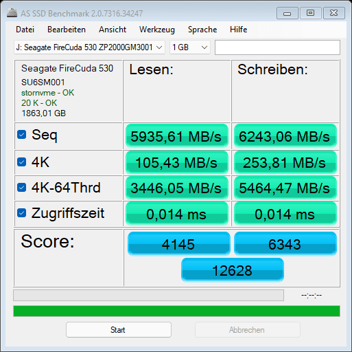

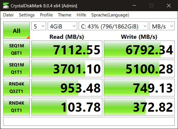

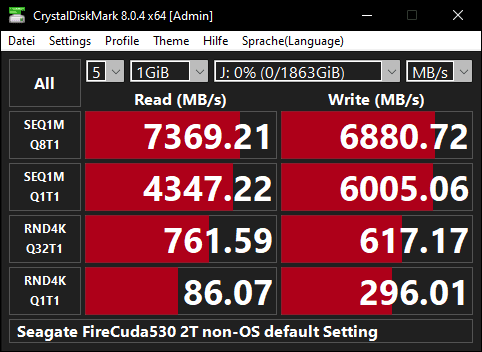

Hier meine Ergebnisse für F530:
Die Werte sind schon von CPU teilweise stärker abhängig (die war ja eigentlich gleich - trotz dessen neuere Win-Patches auch ihre Rolle spielen können), wobei die niedrigen 3,3 GB/s beim Schreiben alles andere als normal sind. Hier meine Werte:
Vorsicht: AS-SSD hat einen Bug der dafür sorgt, dass die Daten für die 4k Benchmarks nicht wirklich unkomprimierbar sind, sondern nur zu so 70% und die Phison haben eine Datenkompression die davon profitiert! Deshalb sind auch bei denen mit diesen Phison Controllern die 4k Lesend bei AS-SSD höher als bei CrystalDiskMark, während es sonst immer umgekehrt ist, schon weil AS-SSD die Mittelwerte der Wiederholungen anzeigt und CrystalDiskMark die Bestwerte. Bei allem was also 4k Lesend angeht, würde ich AS-SSD Werten für SSDs mit Phison Controllern ignorieren und lieber die Werte von CrystalDiskMark betrachten.
Hast du dafür irgendwelche richtigen Belege?
Das kann ja wie gesagt jeder selbst nachvollziehen, einfach AS-SSD starten und dazu den Taskmanager, dann den 4k Lauf (oder für welchen man dies auch immer untersuchen möchte) starten, erst kommt der Schreibvorgang und sobald der Lesevorgang beginnt schießt man den Prozess im Task Manager ab, was mit Del sehr schnell geht. Dann bliebt im Ordner \AS-SSD-TEST42 die Datei test.bin stehen die man dann komprimieren kann, wobei ich die NTFS Datenkompression empfehlen würde, da diese etwa dem entsprechen dürfte, was so ein kleiner SSD Kontroller mit seinem geringer Power Budget in Echtzeit schaffen dürfte. Nimmt man 7z wird sie brutal klein. Bei dem 4k_64 sind es übrigens viele einzelne Dateien, aber auch da ist das Ergebnis nicht anders, aus 1 GB Größe für alle 64 Dateien werden etwas über 700MB Größe auf dem Datenträger, wobei der Wert immer ein wenig schwankt, wenn man den Test wiederholt.
Meine Vermutung ist, dass anderes als bei sequentiellen Test die Testdatei ja durch die zufälligen Schreibvorgänge erzeugt wird, also ein Zufallsgeneration bestimmt, wo geschrieben wird und auch wenn statisch bei 100 Wiederholungen alle Zahlen von 1 bis 100 kommen könnten, in der Realität eben nur so 70% der Zahlen vorkommen, dafür aber einige doppelt und damit von der/den in Spare angelegten Datei(en) damit nicht alle Bereich überschrieben werden und genau diese nicht beschriebene Bereiche dann dann beim Lesen eben zufällig doch vorkommen und da stehen dann eben nur Nullen drin.
Diese passiert beim sequentiellen Test nicht und die dabei erzeugte Testdatei lässt sich auch mit der NTFS Datenkompression nicht nennenswert verkleinern. Das daran liegen muss, dass die Datei nicht einmal komplett mit Zufallsdaten überschrieben, sieht man wenn AS-SSD während des 4k Schreibens abbricht und die Datei(en) dann komprimiert, dann lassen sie sich noch weit besser komprimieren, was auch belegt, dass sie in Spare angelegt wurde/wurden.
Reicht das als Beleg?

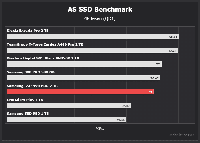

Warum ist die 980 Pro 500 immer wesentlich schneller, 4k bezogen, als eine 980Pro 1000 und schneller als eine 990 Pro 2000 und, kann man daraus schließen, das die 1000er schneller sein wird als die 2000er der 990 Pro?
Erstmal Willkommen im Forum!
Eine Erklärung wäre, dass die Verwaltung der Mappingtabelle schneller geht, wenn diese kleiner ist. Eine andere könnte sein, wenn da NANDs mit einem kleineren Diesize verbaut sind, die womöglich eine geringere Latenz haben.
Hallo Holt,
und ja, danke für die Begrüßung, die ich selber leider gestern vergessen hatte nachdem ich den Test* hier gelesen hatte, also wirklich ein kleiner Schock. :-)
*https://www.hardwareluxx.de/index.p...torage/59666-samsung-ssd-990-pro-im-test.html
Wenn man das so ließt und eine kleine 500er Samsung 980 Pro, deutlich schneller ist als eine 1000er 980 Pro und schneller als die neue 990 Pro. Pfff.
Deine Erklärung ist interessant, danke dafür. Wenn diesem so ist, warum wurde es nie bei den ganzen Test der vielen Zeitschriften erwähnt, also 1. die Tatsache das die kleine so schnell ist und 2. warum?

magst du auch die 500er 980 Pro dazu gesellen?
Das ist eine gute Frage, aber Seiten wie Tomshardware vergleichen immer nur die Performance mit anderen SSDs mit der gleichen Kapazität, denn es ist schon lange zu beobachten, dass die mit geringerer Kapazität bei 4k Lesend besser sind, aber eben oft bei den sequentiellen Geschwindigkeiten eben auch schlechter abschneiden, weil sie halt weniger NAND Dies haben über die sich die Lese- und Schreibvorgänge verteilen können.

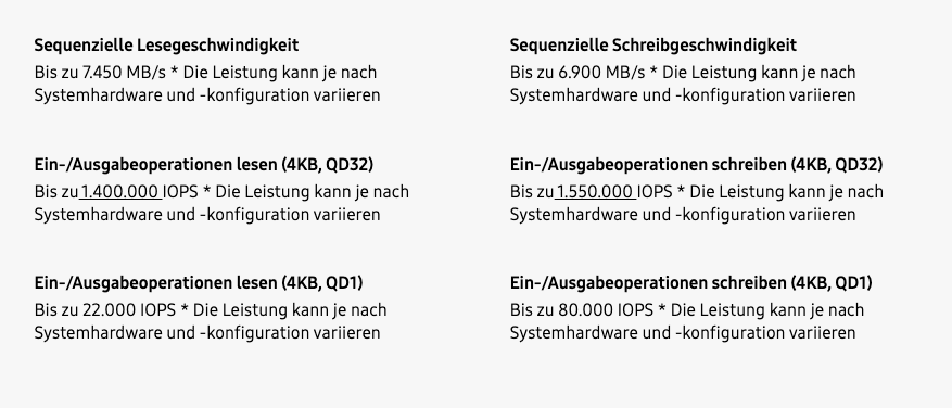

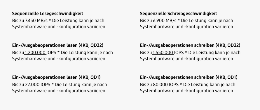

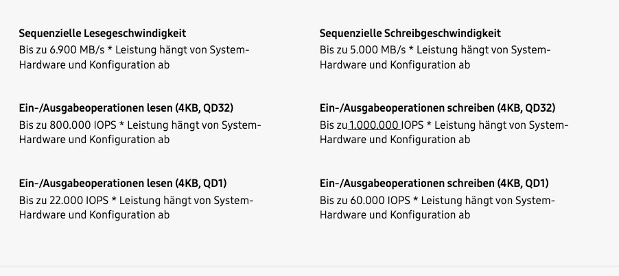

Habe derweil noch von Samsung Diagramme und Infos erhalten.
Samsung:
Die Geschwindigkeiten, bezogen auf Ihre Erwähnung des 4Ks, haben auch immer etwas mit den Kapazitäten zu tun (die Größen der SSDs).
Jedoch ist die 980 PRO 500GB nicht schneller als die 990 PRO 1TB:
980 PRO 500GB 1
990 PRO 2TB 2
Sie können hier die Werte der beiden SSDs vergleichen.
Zudem einmal anbei die Werte, untereinander zum besseren Vergleich, der 990 PRO mit 1TB und 2TB. Hier können Sie sehen, dass die 2TB Version in Ein-/Ausgabeoprationen lesen etwas schneller ist:
990 PRO 1TB 3
990 PRO 2TB 4
Bei sehr vielen Speichergeräten (USB Sticks, SD Karten, SSDs) kann es zu leichten Abweichungen kommen, bei den unterschiedlichen Kapazitäten.
Samsung testet die SSDs und deren Geschwindigkeiten und veröffentlich diese zu jedem Modell einzeln.
Bitte beachten Sie aber auch, dass dies immer "Bis zu Werte sind und, wie auch immer angegeben, von System zu System unterschiedlich sein kann.

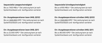

Nach den neuerlichen Preissenkungen habe ich mir nun auch eine 2TB-Version der 990pro zugelegt. Diese ersetzt/ergänzt eine PM9A1 2TB, welche weitgehend mit der 980pro identisch ist.
Zu meiner Überraschung spezifiziert Samsung die Leistung der 990pro und der 980pro bei 4K-Read Q1 mit dem selben Wert von 22000 IOPS. Demnach würde das nominell schnellere V7-NAND der 990pro also keine Verbesserung der 4K-Read-Leistung gegenüber der 980pro mit sich bringen.
Glücklicherweise zeigt ein erster Benchmark, wie im zitierten Beitrag erwartete, das Gegenteil. Mit der PM9A1/980pro waren bei 4K-Read Q1T1 knapp über 90MB/s möglich, die 990pro erreicht hingegen ca. 105MB/s.
