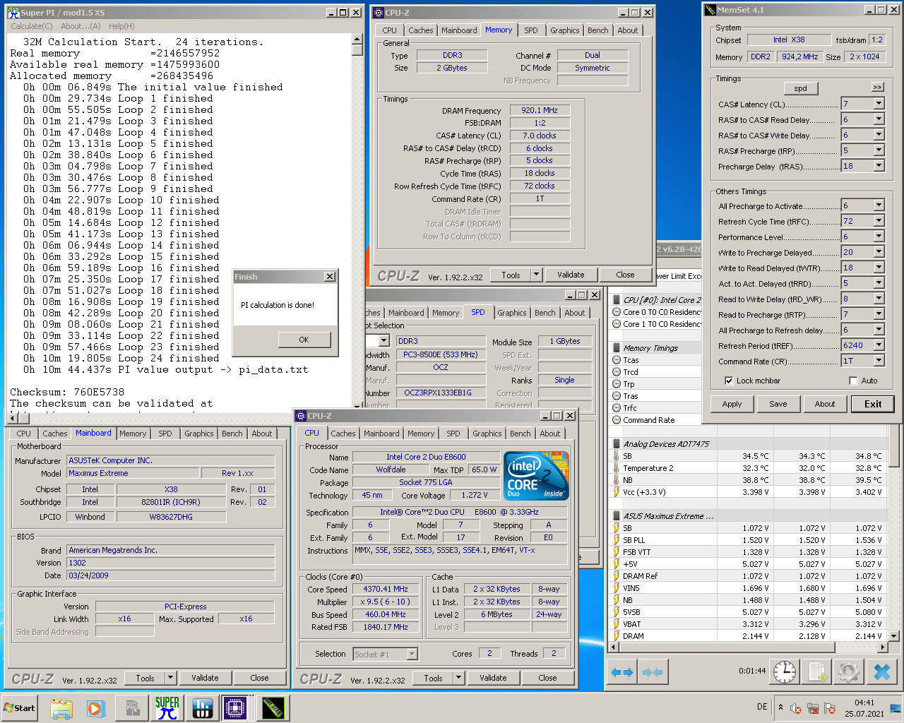

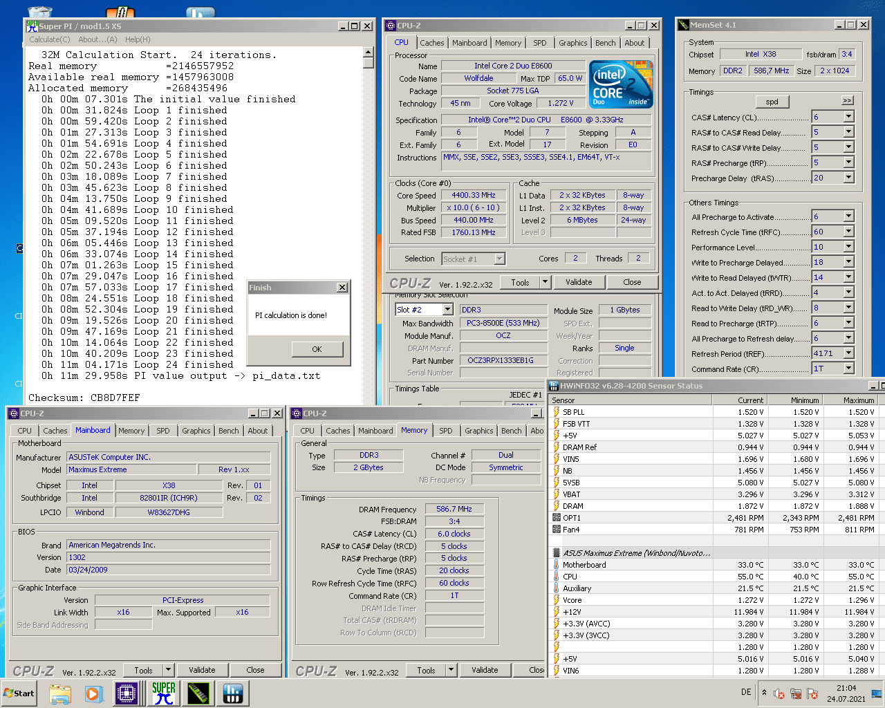

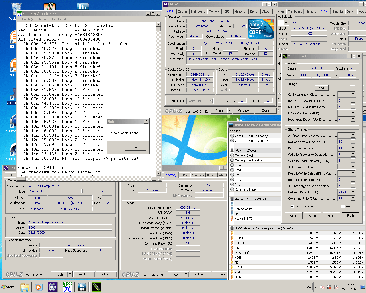

Ich hab zwar kein Schnäppchen P5E64, aber ein Schnäppchen Maximus Extreme :d - das wurde gestern (endlich mal) geputzt und heute getestet.
In Sachen FSB ist es etwas zickiger als das P5E64, geschafft hab ich nur 525MHz im 32M, NB Spannung hat kaum was bewirkt, könnte also auch die CPU sein, muss ich aber noch ausschließen.
Einerseits wär es cool, wenn die CPU das Problem ist, da das Board so ggf. noch deutlich besser geht,
andererseits hab ich auch festgestellt, dass mein E8600 wohl ziemlich gut läuft - da wär es doof, wenn der irgendwo bei 530er FSB ne Wand trifft :fresse:

Mal gucken, ob ich mir den Aufwand mache - RAM hab ich auf dem Maximus noch gar nicht groß getestet. Die OCZ hatte ich für die Tests ja sehr niedrig getaktet.
Wenn man im Bot mal guckt, schneidet das Maximus Extreme aber auch nicht so gut ab - selbst im Vergleich zu X38 Kollegen wie dem P5E3 Deluxe oder P5E3 WS.
Zugegeben, der Datensatz ist sehr begrenzt, aber ist zumindest ein Indiz.
Edit: @maxpower1984
Nur in Bezug auf 1800 CL8 oder auch schärfere Latenzen? Konnte es nicht lassen und hab die Nacht über mal noch die OCZ Reaper auf dem Maximus getestet.
Die liefen mindestens genauso gut wie auf dem P5E64 WS Evolution. 1800 7-6-5-18 ohne großen Widerstand, auf dem X48 hatte ich das nur durch 1M geschafft - allerdings mit QuadCore.
Das Maximus gibt aber etwas mehr Saft auf den RAM, eingestellte 2.06V im BIOS ergeben 2.12-2.14V lt. HWInfo, beim P5E64 kann ich es bisher nicht im Betrieb auslesen.

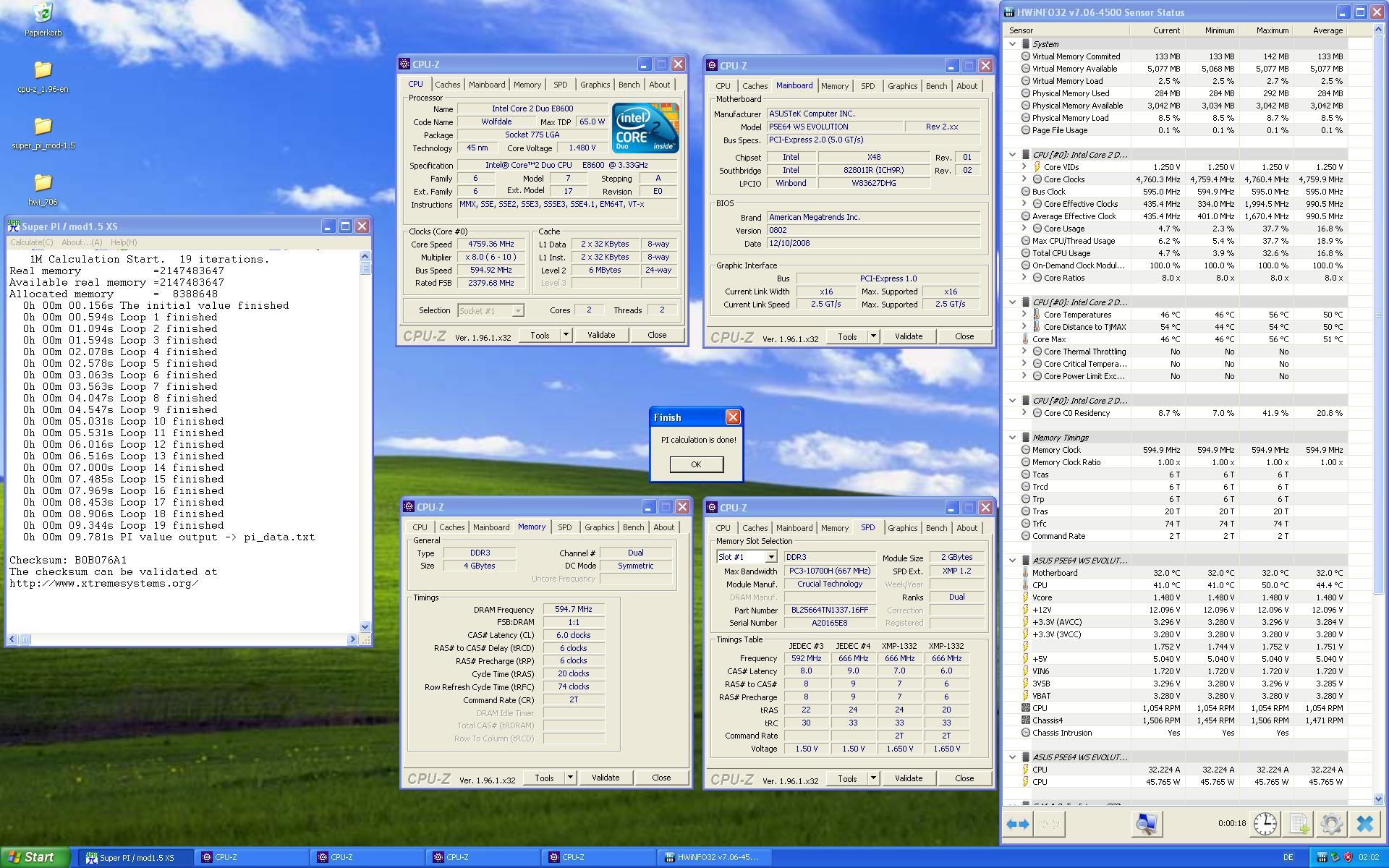

Auf dem P5E64 WS Evo mit dem E8600 von @funkflix ein SuperPi 1M lauf unter 10sec
Bei den 595Mhz scheint die grenze zu sein. Ich weiß nur nicht ob bei der CPU oder Board. Ich glaube die CPU da ich mit dem Multi von 6 gestartet habe.
NB mehr als 1,45V (Bios) brachte keine Verbesserung.
