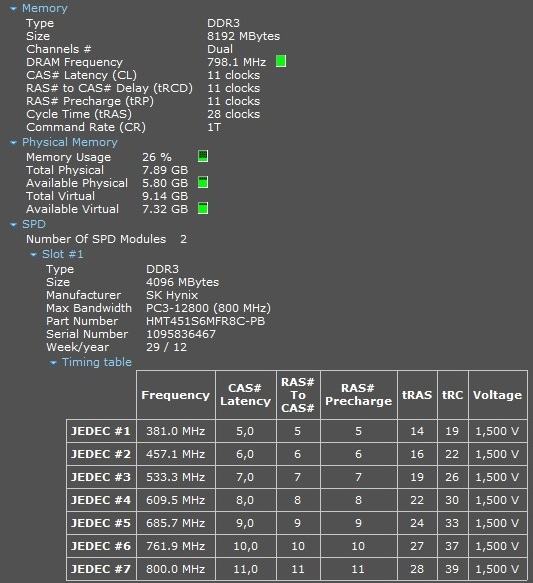

Mal mit Speccy oder CPU-Z den RAM genau auslesen bitte. Bilder davon hier Hochladen. Danke

@HerrAbisZ Wenn ich wieder Zuhause bin liefere ich die Screens

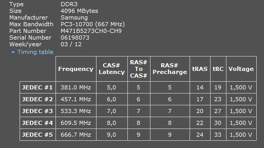

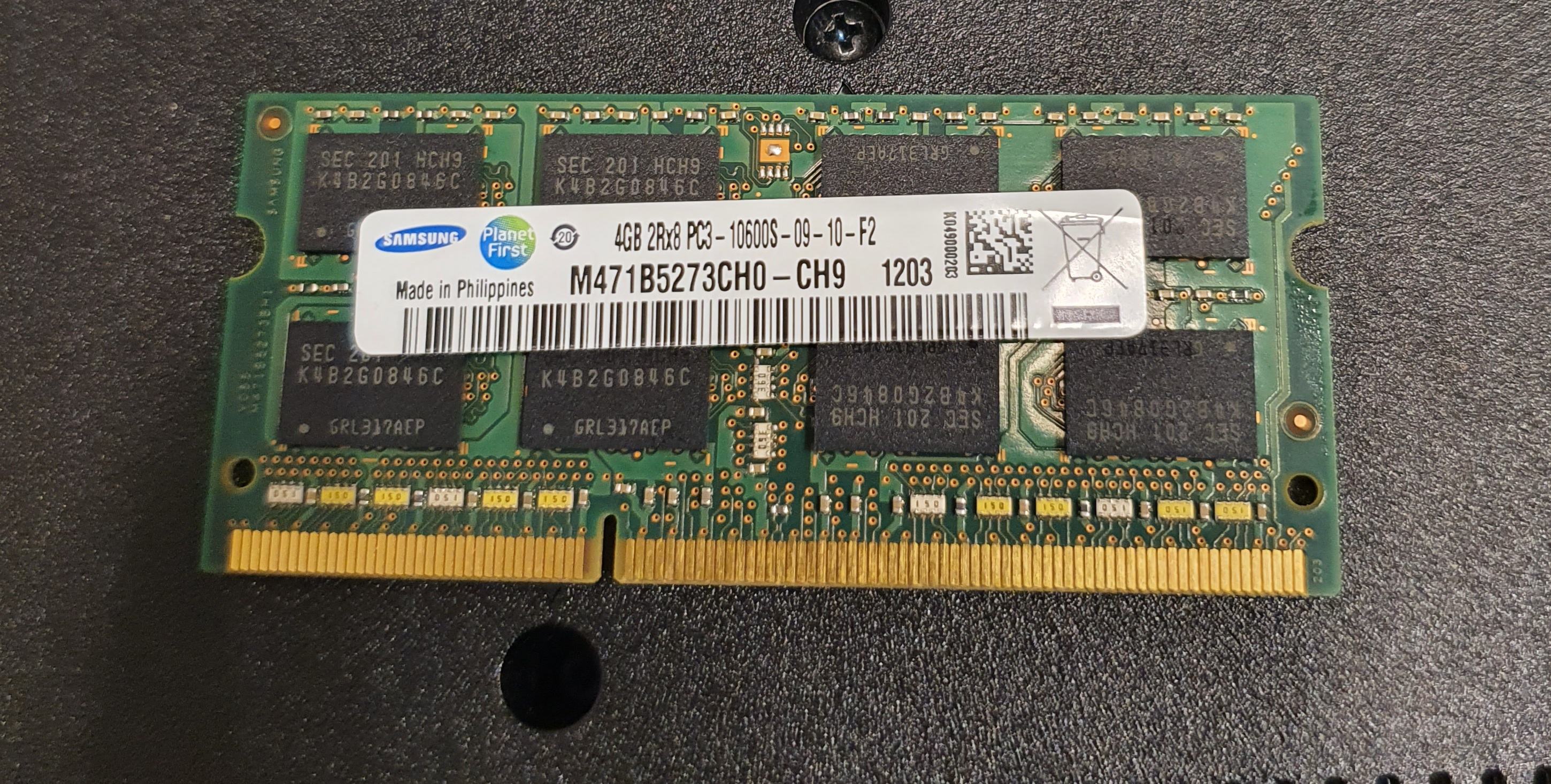

Alt: 2x 4GB DDR3 PC3-10600S-09-10-F2 1333MHz Samsung

Neu: 2x 4GB DDR3 PC3-12800S-11-11-B2 1600MHz Hynix
Wenn ich der CPU-Z Anzeige jetzt trauen darf, dann haben die 1333er von Samsung scheinbar ein Profil im SPD hinterlegt, das dir sogar entgegen kommt,
nämlich
533 Mhz aka 1066 7-7-7-20
Schade, dass die 1600 dies nicht haben, denn da wäre dann ja ein 1066 6-7-7-19 theoretisch bestimmt auch möglich gewesen ...
Dass die Hynix nicht laufen kommt mir aber sehr komisch vor ... evtl ganz andere Speicherbestückung sided/ranked?
Vorher zusammen mit dem T6600 waren wenn ich es richtig im Kopf habe noch 800Mhz RAMs drin. Erst mit dem T9400 kamen andere Riegel rein.
Aber du hast Recht, die 1600er sind anders bestückt:

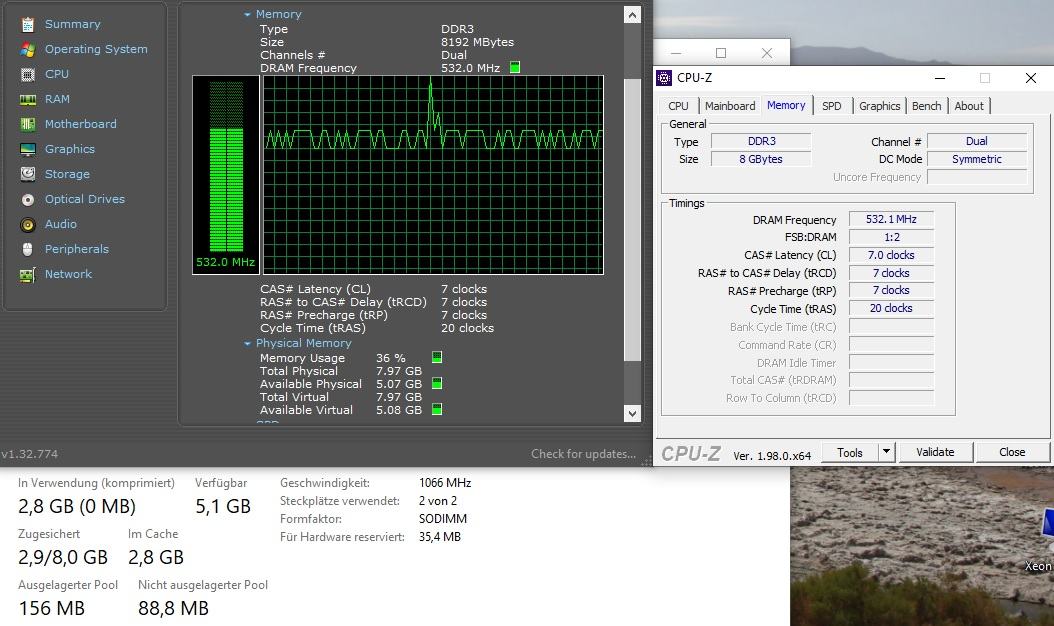

Wie man sieht, laufen deine 1333MHZ Ram auch nur mit 1066 (533x2)

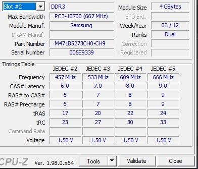

Bei CPU-Z unter dem REITER SPD sieht man auch welche Stepping der RAM kann (nach unten) - außer er ist zu alt
Wenn man bei Speccy alles aufklappt, sieht man noch mehr
In diesem Fall kann der RAM Controller wohl noch mit einem Rang a 8 Bänken umgehen, aber nicht mehr mit 2 Rank a 8 Bänken. Liegt also nicht unbedingt an den 1600Mhz, die ja eh nur das max darstellen, sondern am Aufbau der Module. Im Endewffekt erzielst Du nur noch eine Verbesserung, wenn der Ram bei 1066 schnellere Timings hat. Dennoch wird sich die Mehrleistung im einstelligen % Bereich halten ...
Also die 1333er haben je Seite 8 Chips und die 1600er je Seite 4 Chips.

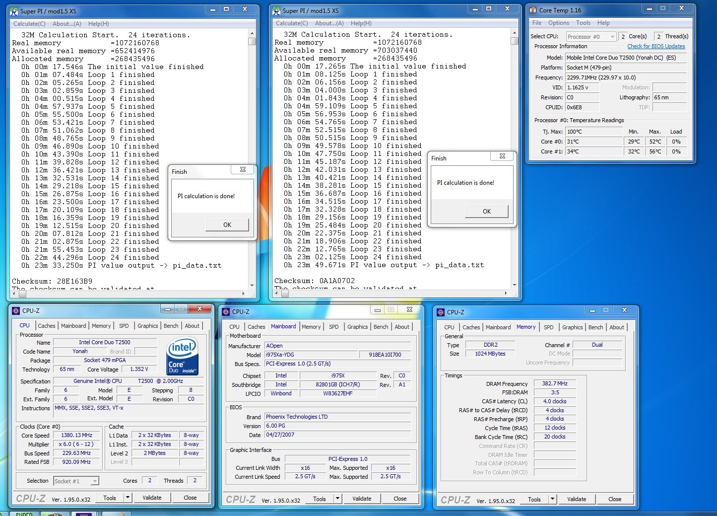

Es lebt. :d
Nur mal eben in n paar Minuten grob ausgelotet, was mit 1.35V geht. Frisches O/S und absolut nix optimiert.
Wenn man sich anschaut, was damals so die Konkurrenz war hatte man mit der Kombination für die paar wenigen Monate sicher am schnellsten.
E/: Die 2.8GHz mussten natürlich noch getestet werden. Läuft auch soweit. Mit einfachem 32M komm ich auf knapp unter 20 Minuten. 19 Minuten, 46 Sekunden. Macht schon echt Spaß das Teil. Und steht nur nen halben Meter von der Kompressorkühlung weg. :fresse:
