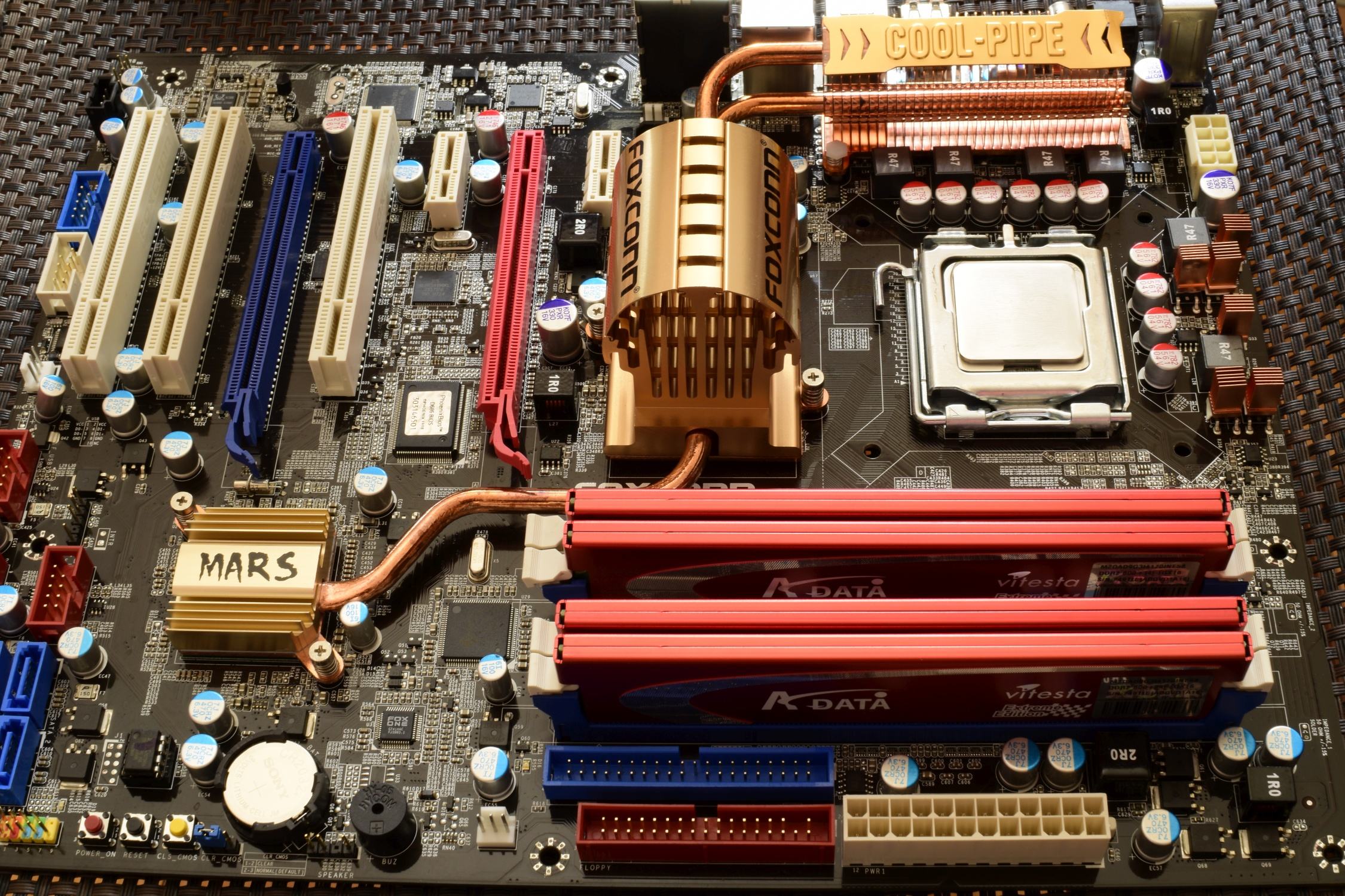

Wow - Sehr hübsches Brett! Danke für´s Zeigen!
Hast Du dir schon einen Kühler überlegt? Der Chip-Kühler ist ja auch nicht grade klein ^^
die Farbkombi ist auf jedenfall sehr gut gelungen, auch kein schlechter performer das Board. Ich hab das aber nur einmal kurz zum Testen an gehabt.
ich würd wohl eine AIO damit laufen lassen. Damit man das Board auch sehen kann ;)

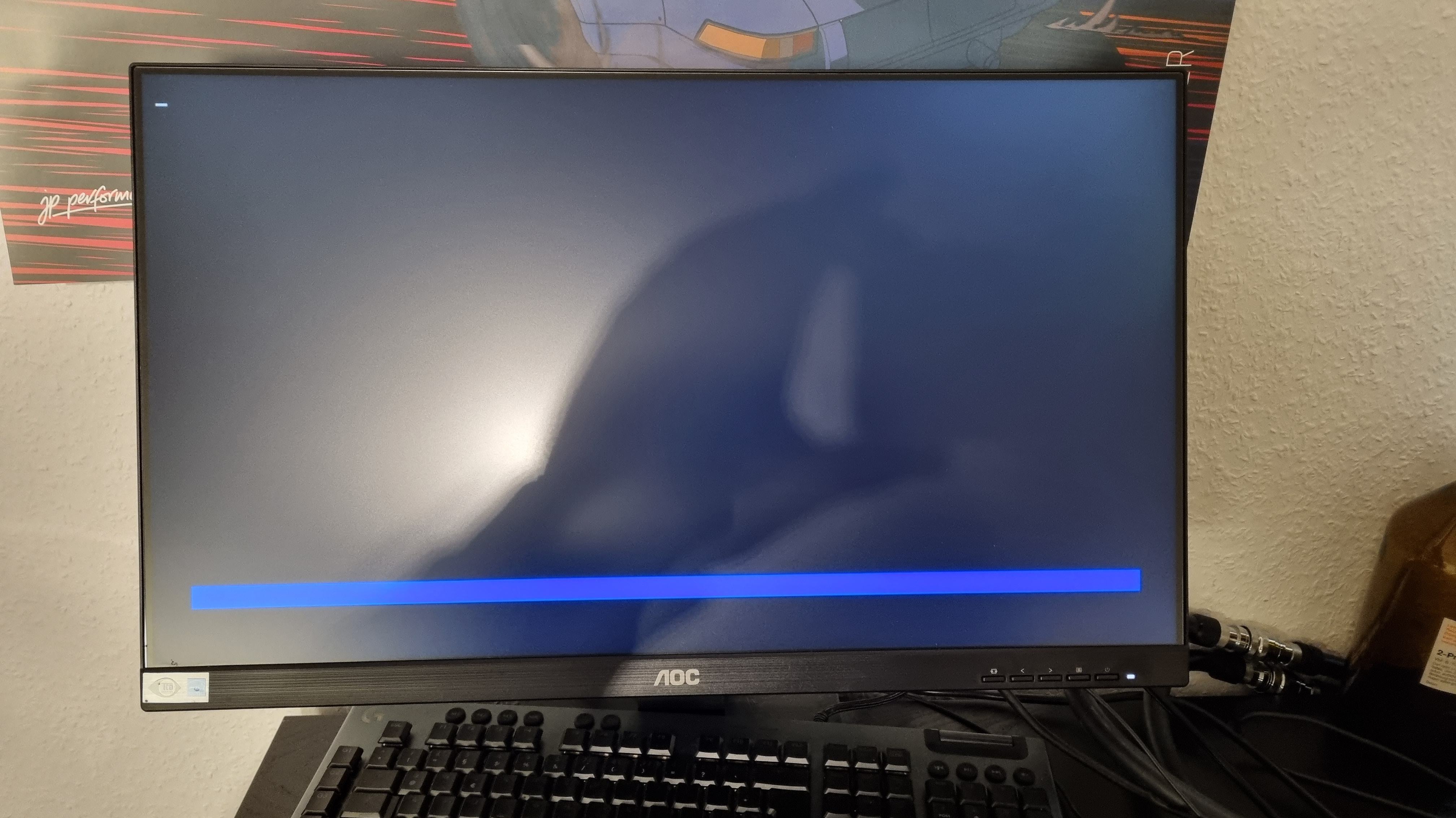

Also... Ich komme einfach nicht auf das X48-T3RS klar..
Jedes Mal wenn ich das Setup aufbaue, dann läuft alles ne Weile lang gut, aber dann plötzlich komm ich einfach nicht mehr ins das BIOS.. Ich raff es einfach nicht mehr! Jedes mal CMOS-Clear und dann paar Minuten rumspielen und alles wieder von vorne..?
Will ich in das BIOS, dann:
Geh ich nicht ins BIOS, bootet er normal hoch, aber ich kann nix mehr einstellen..
Hat wer eine Idee was ich hier falsch mache, oder hat das Board einfach einen weg?
Pures mit Rätselraten:
Also das Board läuft an sich Problemlos.
Sobald du zu oft im Bios warst (z.B. OC) kommst du irgendwann nicht mehr ins Bios?
Biosbatterie ist Neu und hat guten Kontakt (gereinigt+Nachgebogen) ?
Bios neu aufgespielt/andere Version probiert?
Vielleicht hat der Bioschip auch nur einen hau weg 🤷

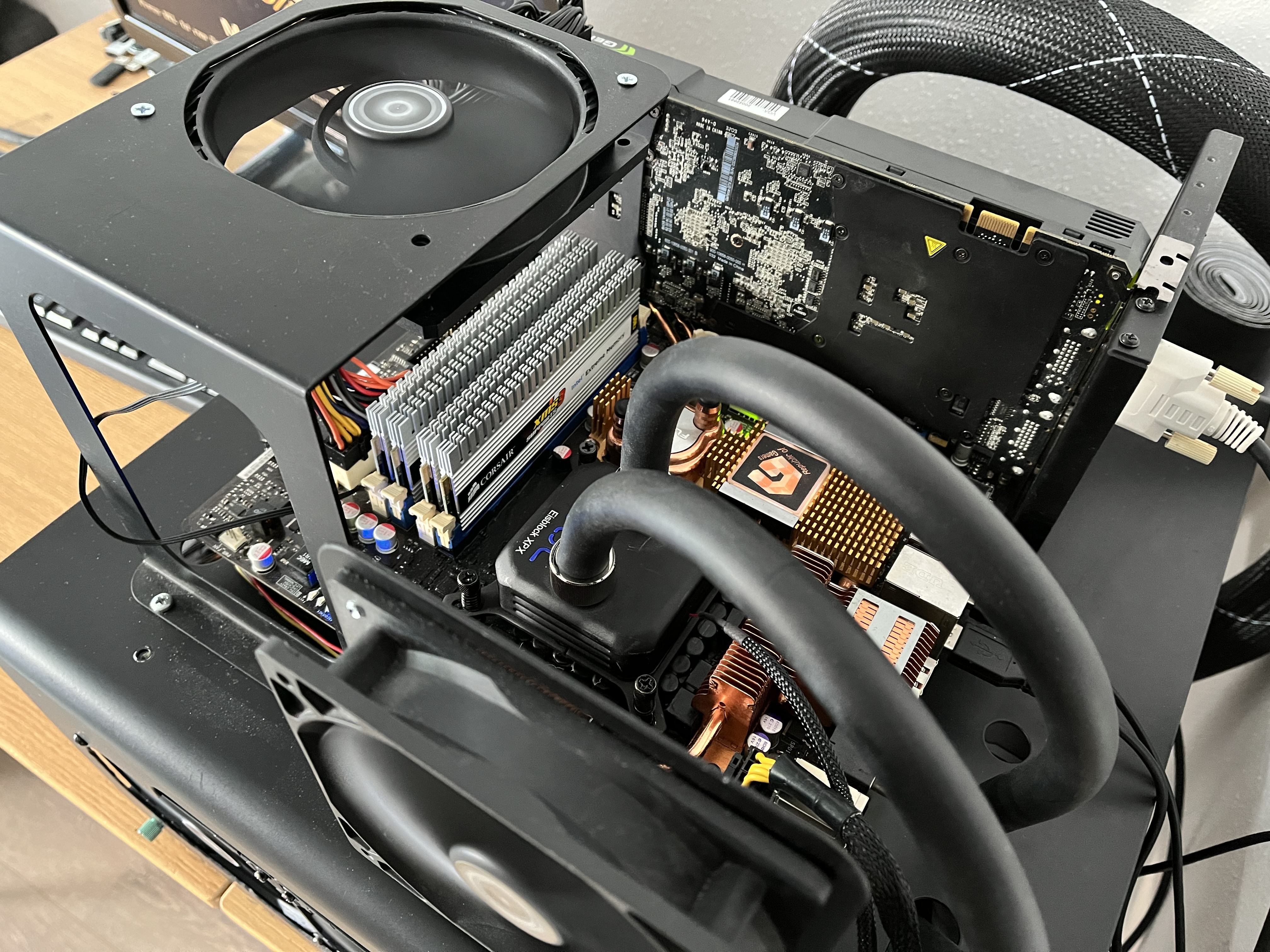

Dafür ist die Testbench jetzt auch auf WaKü umgebaut:
360er Radiator und schon gleich mal 15 Grad weniger. Jetzt kann ich mitm QX9650 auch mal etwas mit der Vcore hoch gehen, bevor morgen der 980X getestet wird.

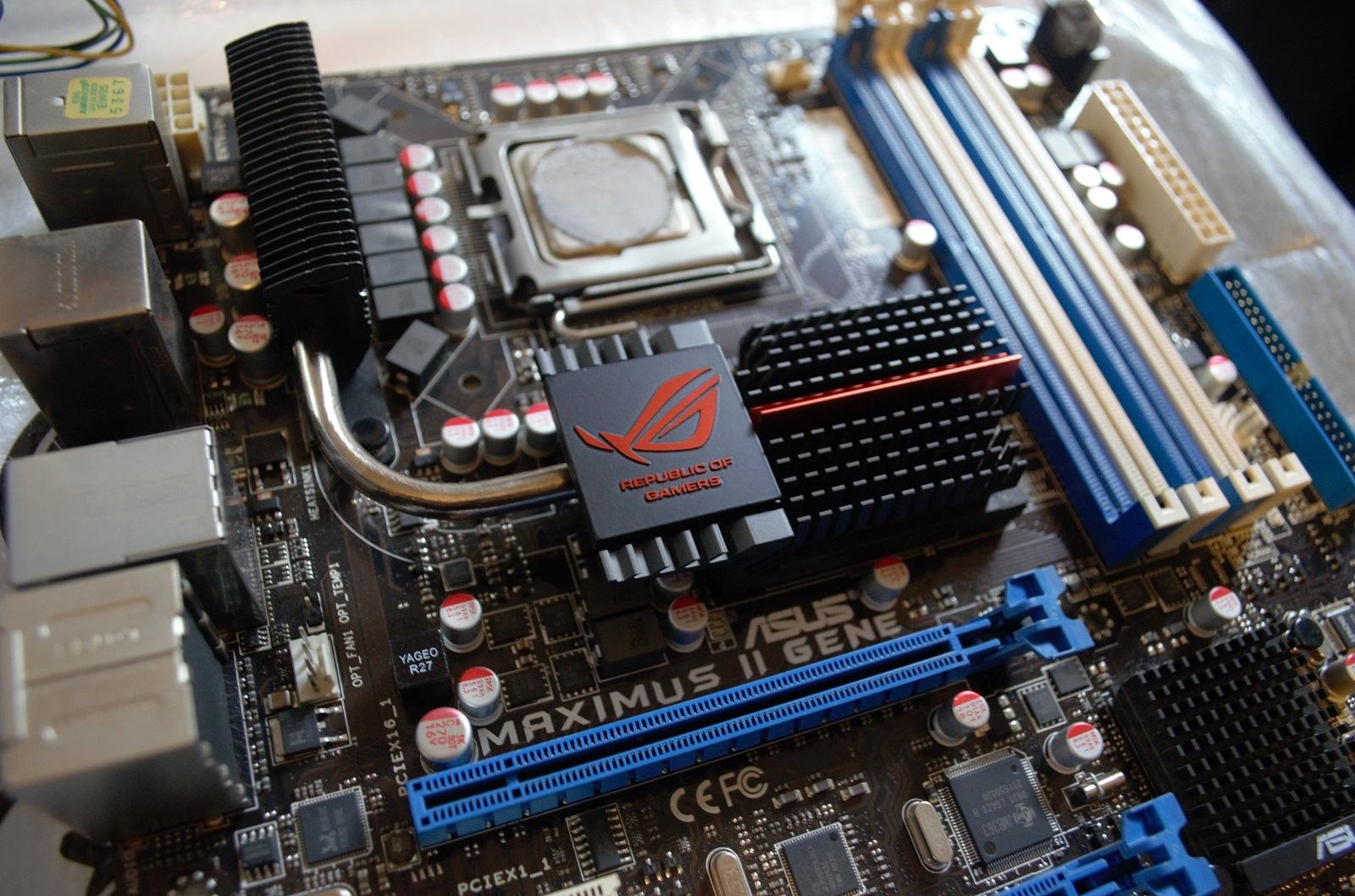

Ich hab letztes Wochenende einen Neuzugang getestet:
Ein Maximus II Gene. 775 in mATX.
Nach ein wenig putzen und mit neuer Wärmeleitpaste + Pads sehen die Temperaturen super aus. Läuft perfekt, nur bin ich beim FSB ziemlich schnell gegen eine Wand gefahren. Ab 400 setzt das Board bereits aus wenn man die GTLs auf Auto belässt. Mit manueller Einstellung gehts rauf bis 480, dann machts wieder dicht. Feinjustieren über das ganze Wochenende hat mich bis ~530 FSB gebracht aber nicht weiter. Ich konnte bis 565 booten, aber hatte dann direkt in Windows Freezes nach wenigen Sekunden.
Ich bin kein Neuling in dem Thema, habe alle Stellschrauben probiert. Für die 530 musste ich schon schwer in die Trickkiste greifen. Die CPU und der RAM sind vorher auf einem anderen Board problemlos 620 1:1 gelaufen.
Dieses Board scheint da einfach nicht mehr zu können. Reicht allerdings für ein schickes mATX LAN-System, mit dem FSB kommt man auf einem E8500 oder E8600 weit genug für 24/7 OC.

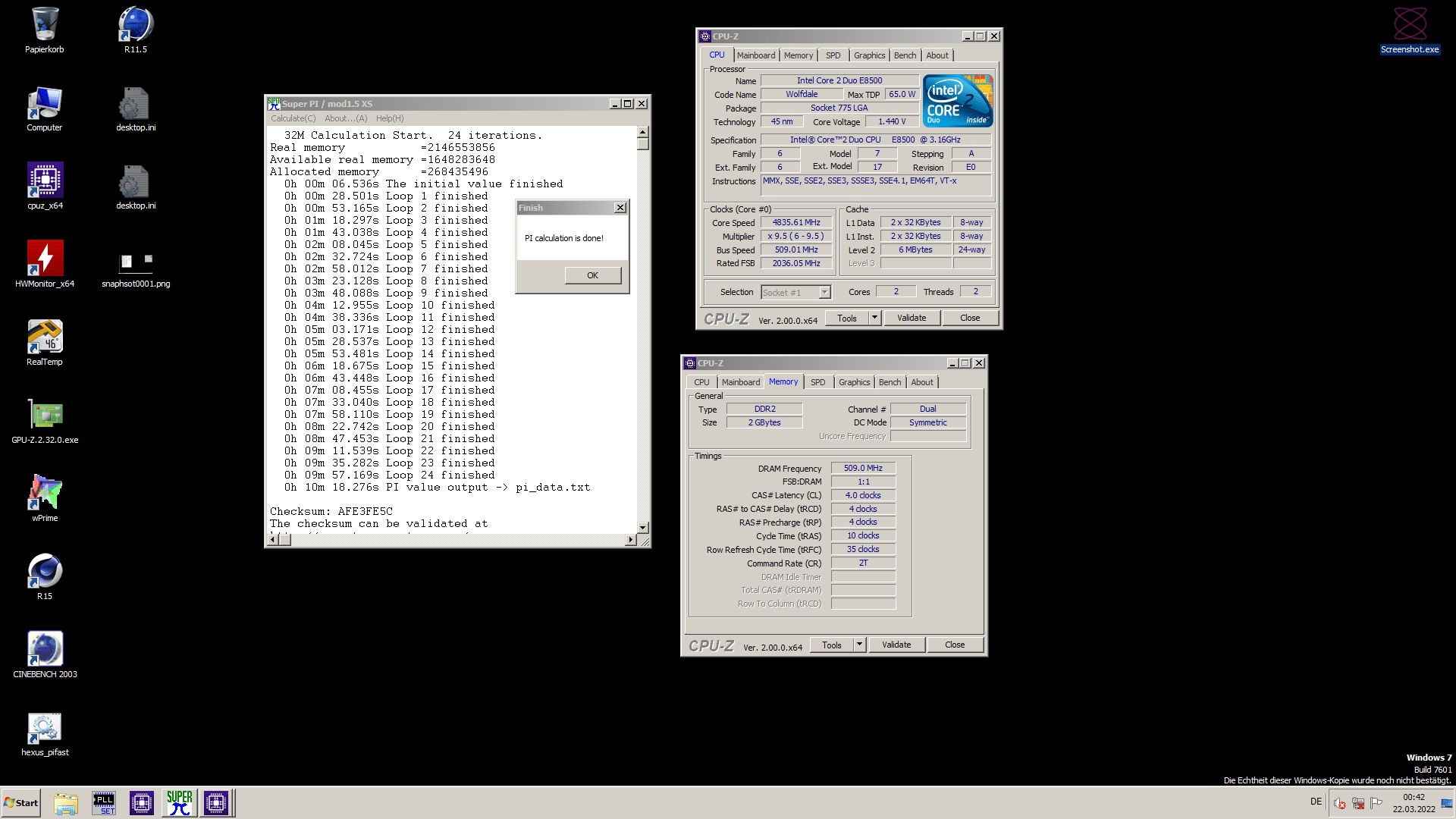

Da stellt sich mir jetzt die Frage, dieses Asus MIIG oder doch mein DFI JR P45-T2RS für die LAN-Box?
Da war für die Zeit aber nix optimiert, oder?
Würde das Board nehmen, das weniger rumzickt. Gibt auf LAN doch nix schlimmeres, als wenn man Stress mit dem System hat.
Optisch machen beide was her. ;)
@Raiden Zero
Na wenn es ums rumzicken geht dann darf man nie ein DFI Board verwenden :P Egal welches, die haben bei mir alle regelmäßig unerklärliche Probleme mit dem RAM. Das Asus war da sehr angenehm und hat jedesmal brav den safe-boot geschafft ohne meine Settings zu verlieren.
Die Zeit im SPI ist halt Win7 und ohne OS-tweaks und Gefummel. Ich hasse sowas. Timings waren auch nicht weiter getestet, hab einfach meine Standards reingehauen und geschaut wann die CPU dicht macht bei der Spannung.
