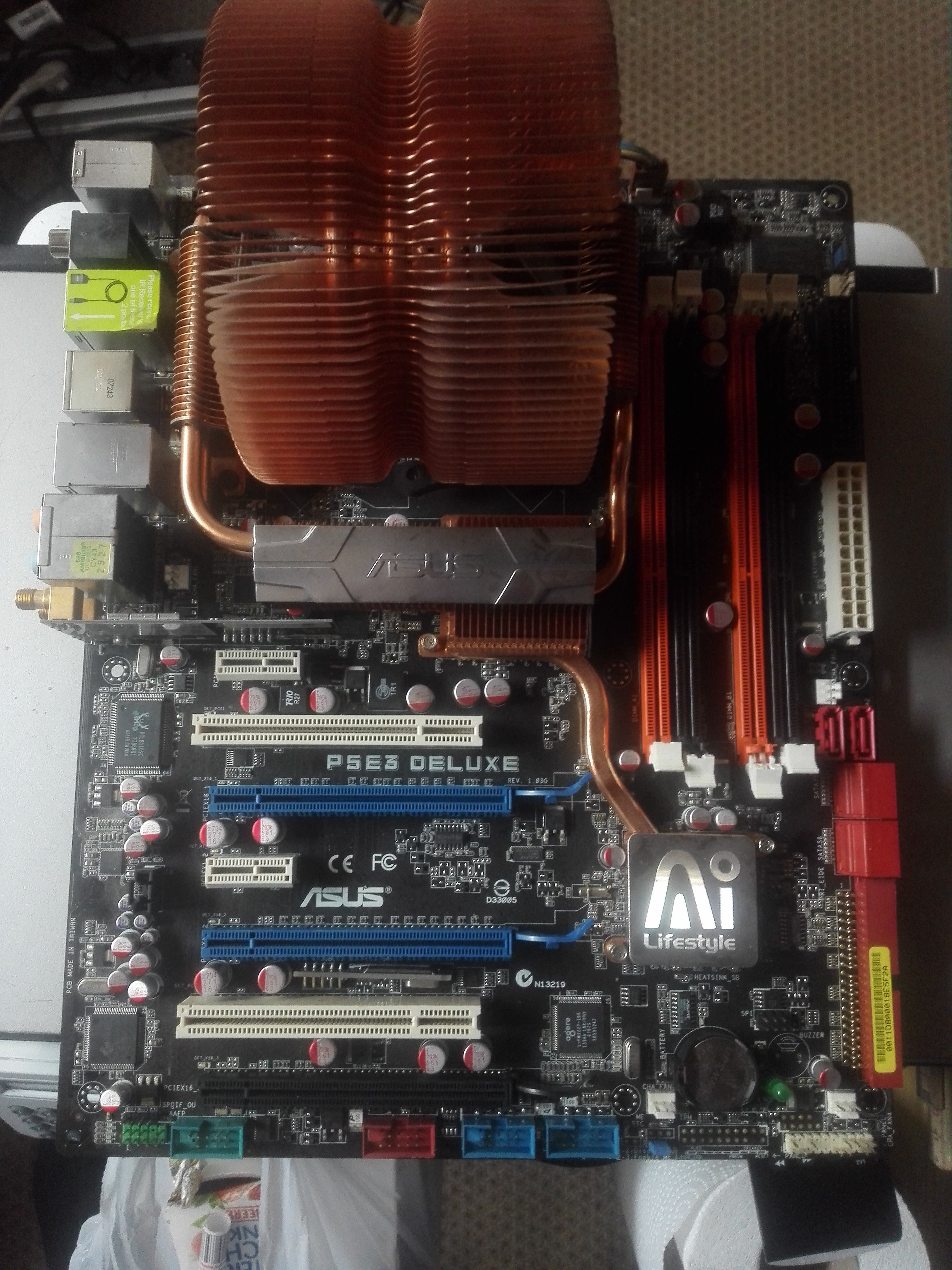

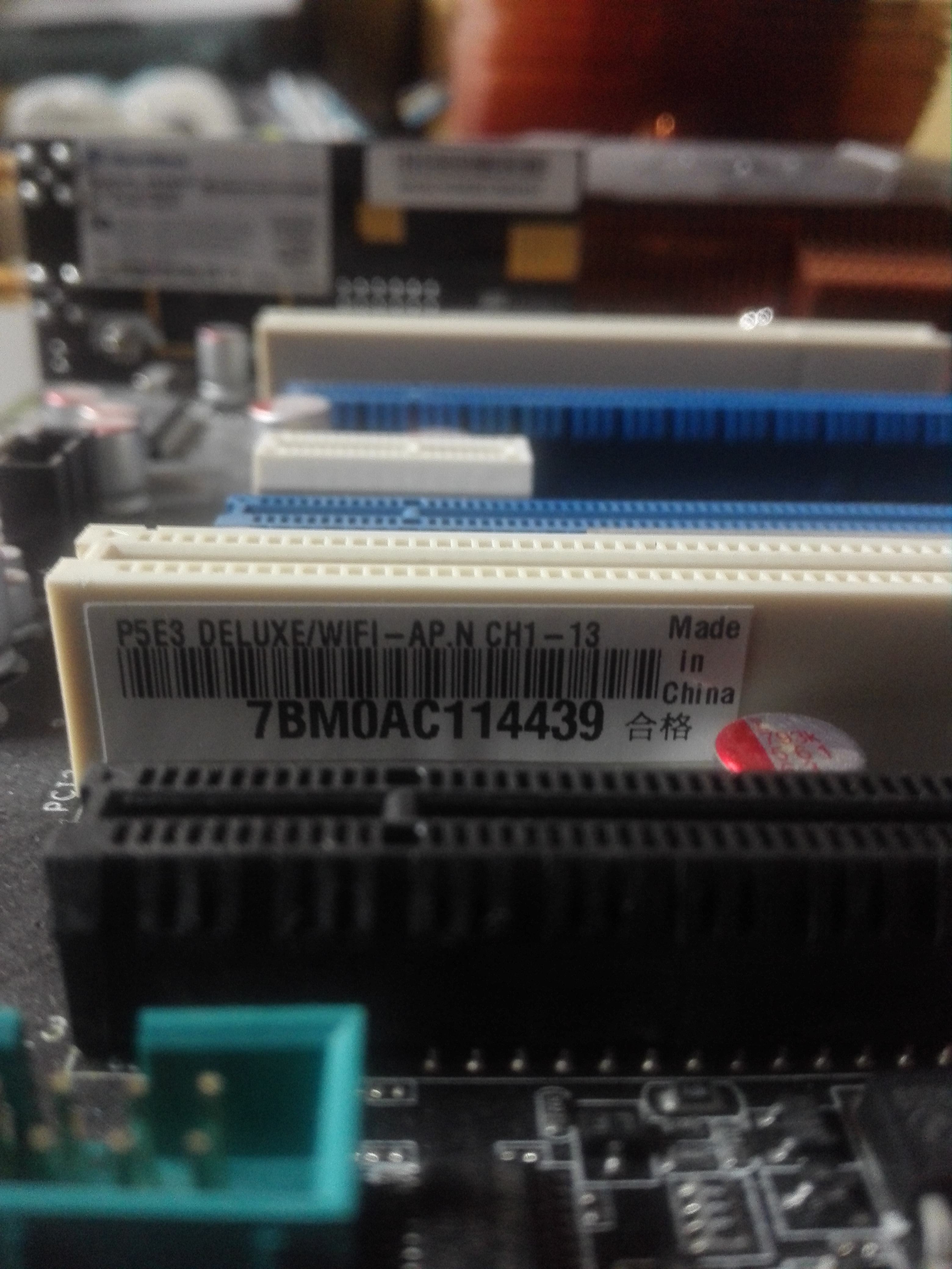

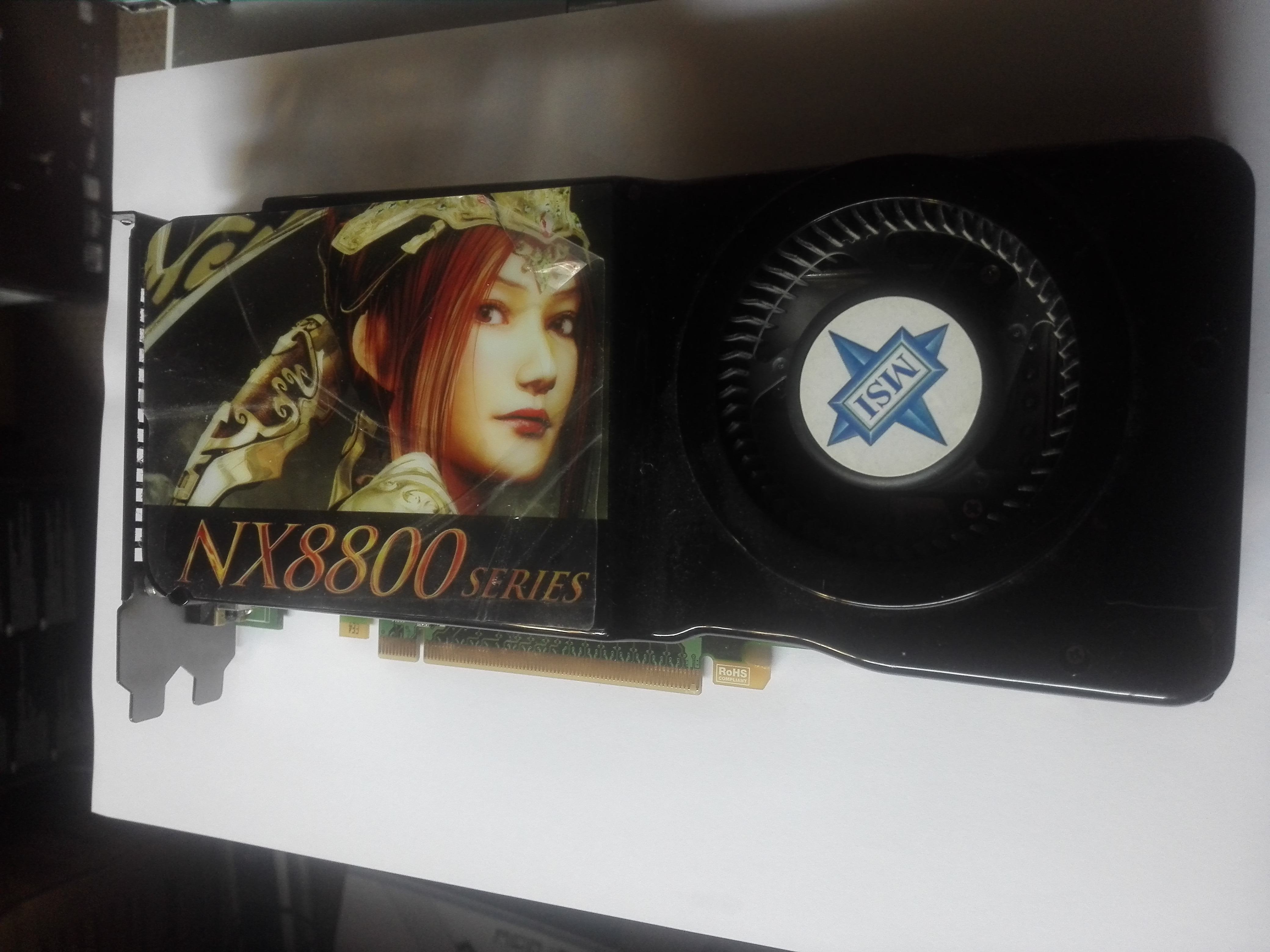

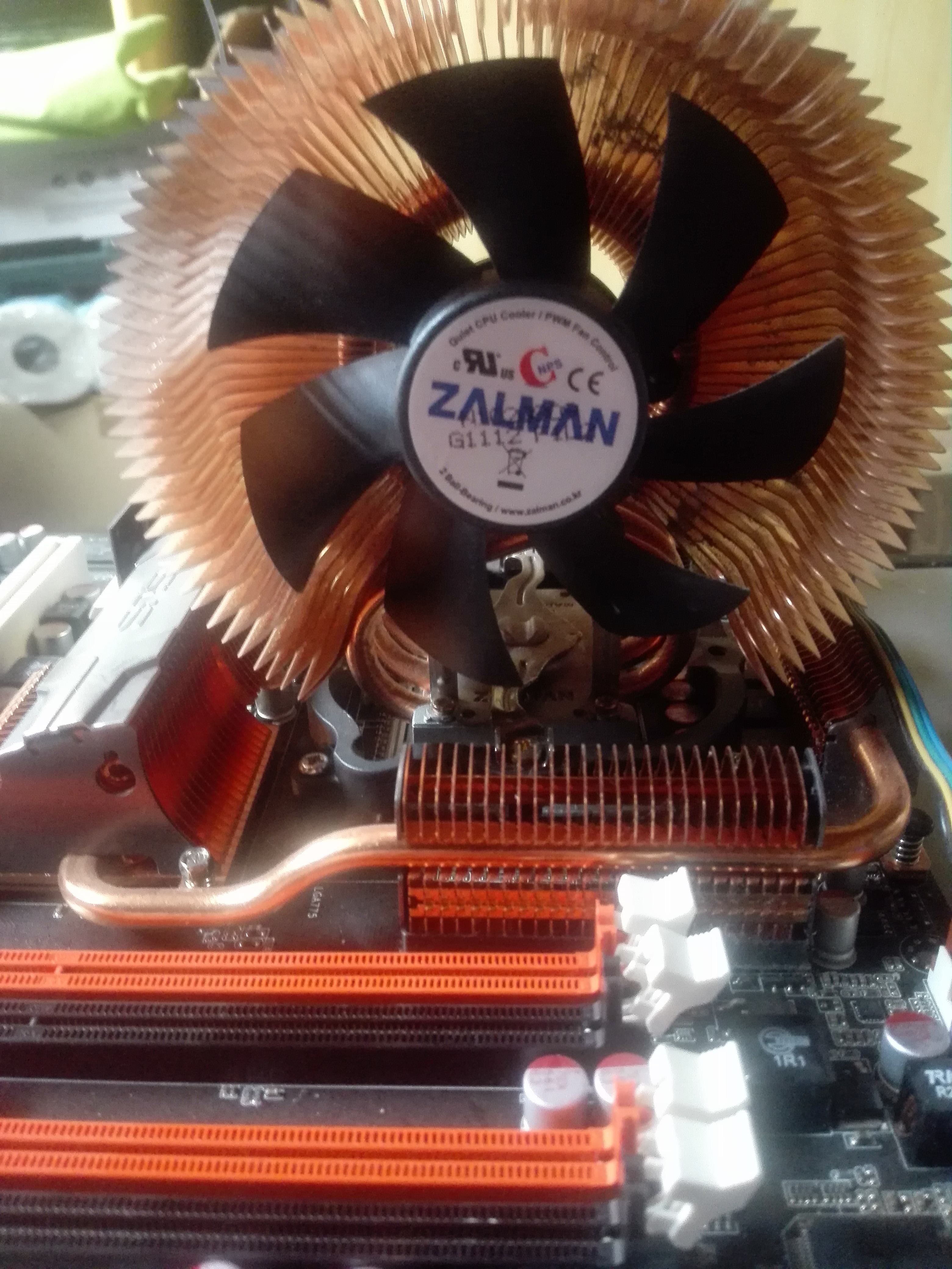

Ich wage es gar nicht mich zu melden.......hab am Montag nen P5E3 Deluxe WiFi mit "Beifang" für 25€ geschossen....war aber auch nur Abholung...und der Verkäufer wohnt quasi um die Ecke
Muss aber auch noch mal Danke sagen an "Der Namenlose" der den Link gepostet hat........
Bilder

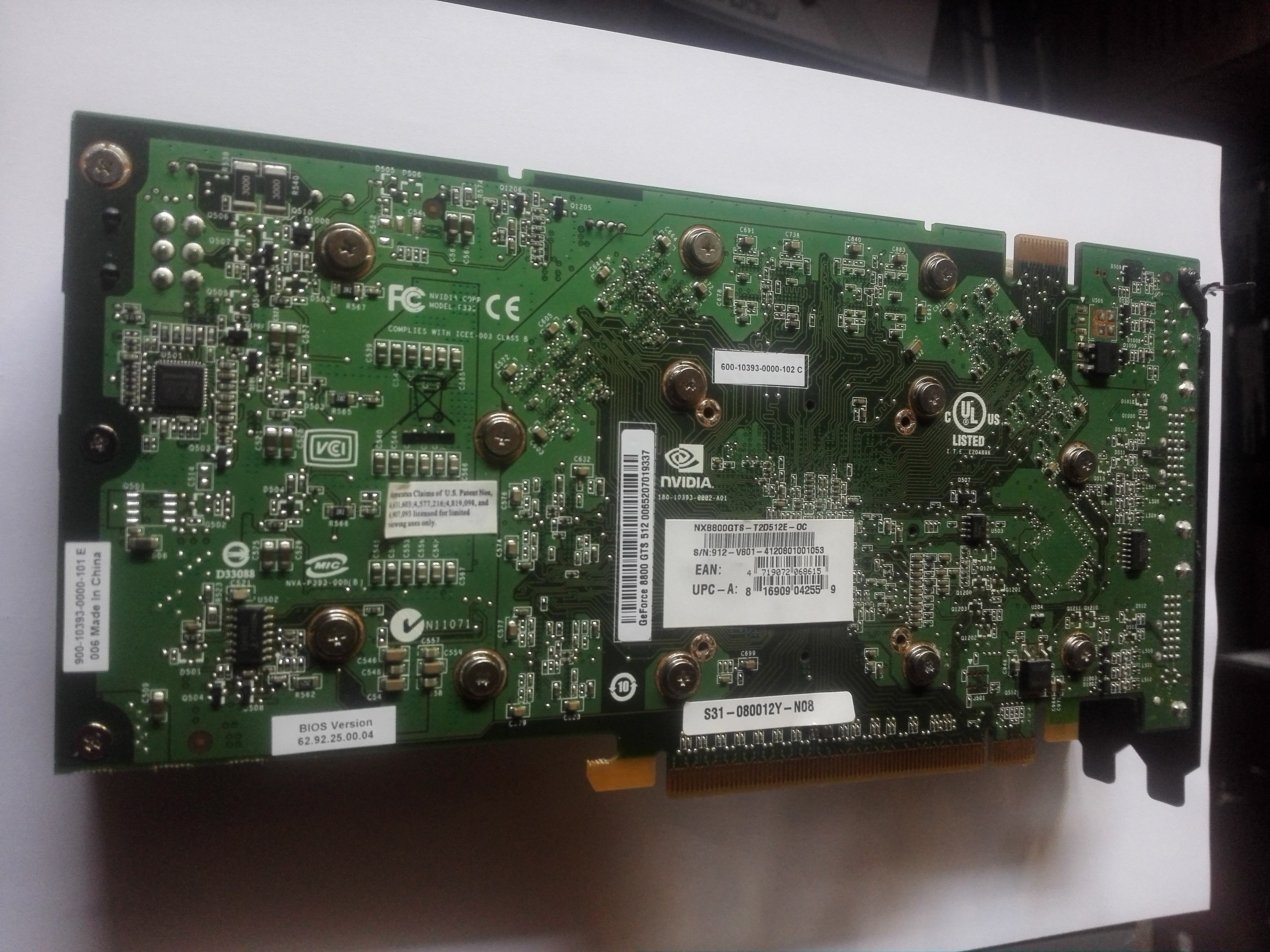

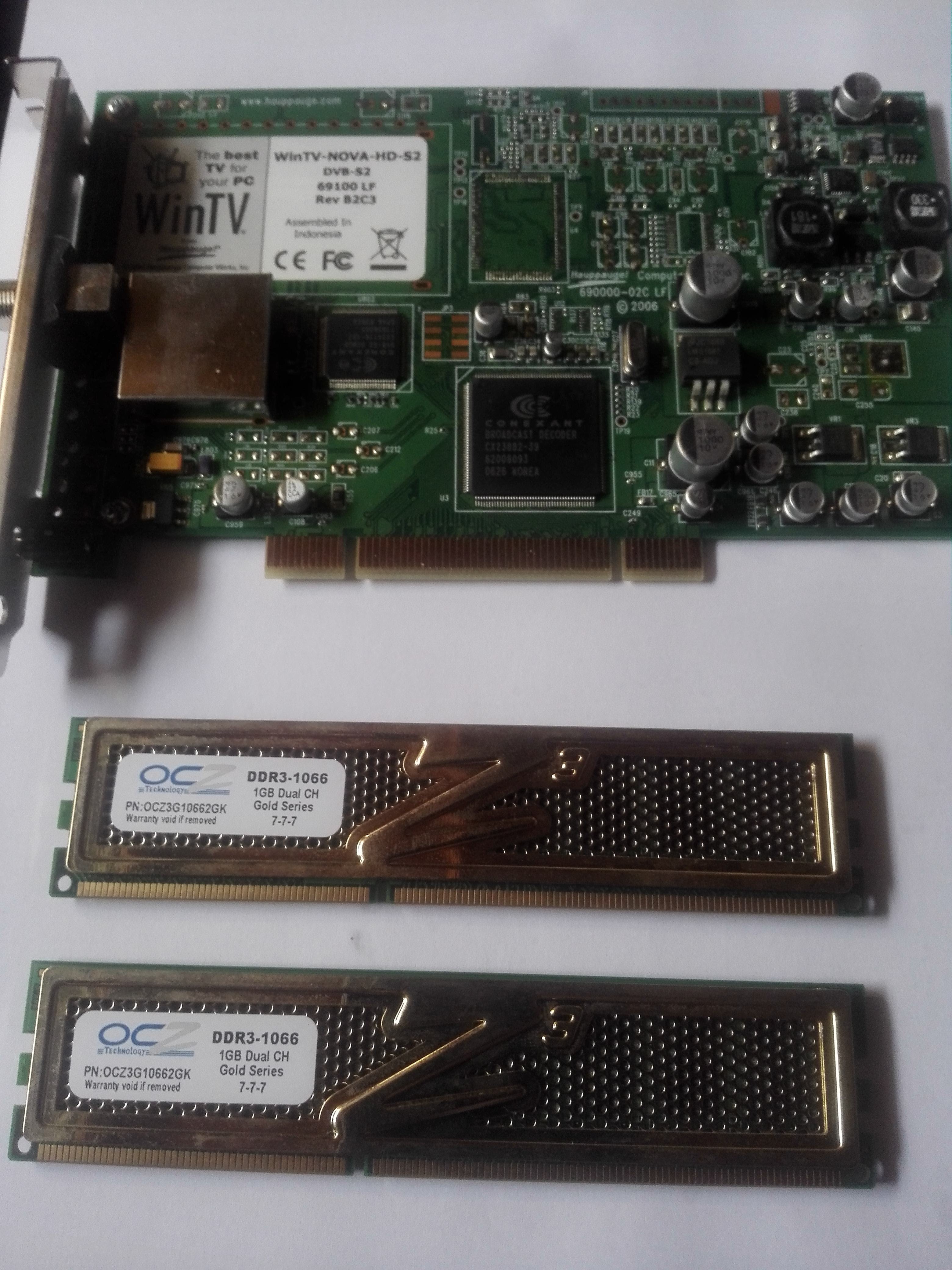

So.......ich hab es getan.......@Ben Psyko:fresse:...ist sogar ein Deluxe/WIFI......................................ein paar schnelle Fotos
Anhang anzeigen 748758Anhang anzeigen 748759 "Beifang":d-->Anhang anzeigen 748761 Anhang anzeigen 748763 Anhang anzeigen 748765 Anhang anzeigen 748766
Mal schauen,was für eine CPU sich unter dem Kühler befindet..der Verkäufer wusste es nicht mehr....denke mal zum WE

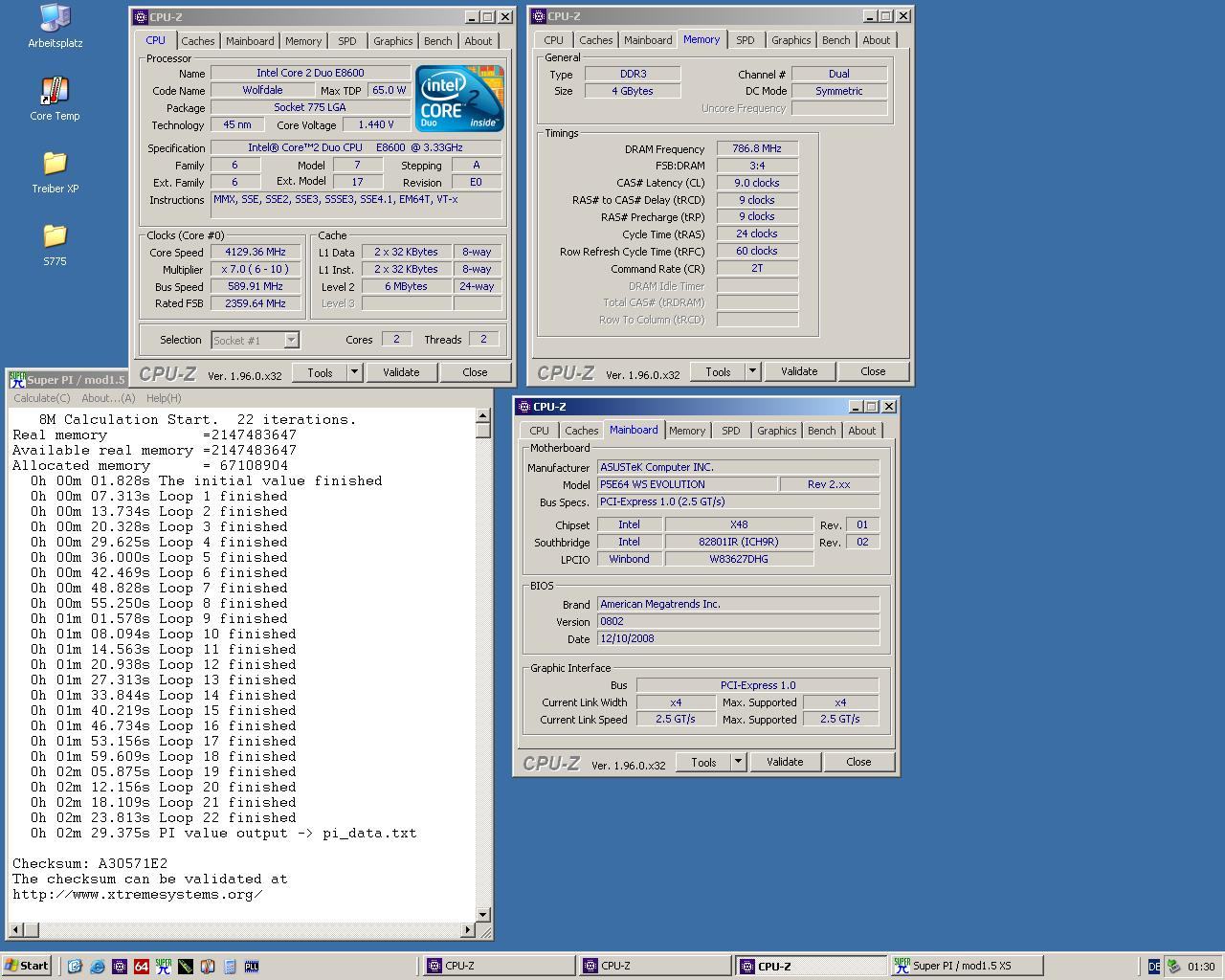

Also aktuell packe ich mit dem P5E64 bei standard ambients irgendwas zwischen 590 - 603MHz FSB. Aber da weißte eh nicht mehr genau was dicht macht, CPU, oder Board?
Mein Problem sind gerade eher die RAMs, bekomme einfach nix vernünftiges hin.
