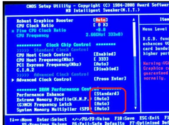

Ja, haben die oder sowas in der Art (SPD).

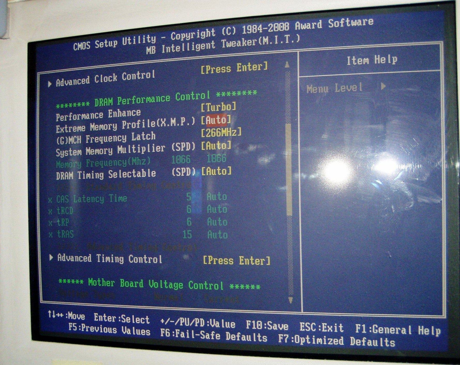

Du Hast den CPU-FSB.
Der hat bei deinem Quad 333MHz (Quad Pumped) also 1333 MHz. Im FSB greift der Ram Multi (333).
Im BIOS kannst du verschiedene Teiler (Latch) anwählen die verschiedene RAM Teiler haben.
Latch sind 200/266/333/400 - der 333 hat zB den 1:1 ....
Bei FSB 333 hast du halt hohen Ram Multi nötig. Daher Latch auf Auto und die Memory Multi anschauen, wie sich das auswirkt (Bis du auf 1066 bist----> PC8500)
also:
Wenn du im BIOS bei DRAM Performance Control alles auf Auto hat (XMP, Freq.Latch und Memory Multi) , dann soll es laufen.

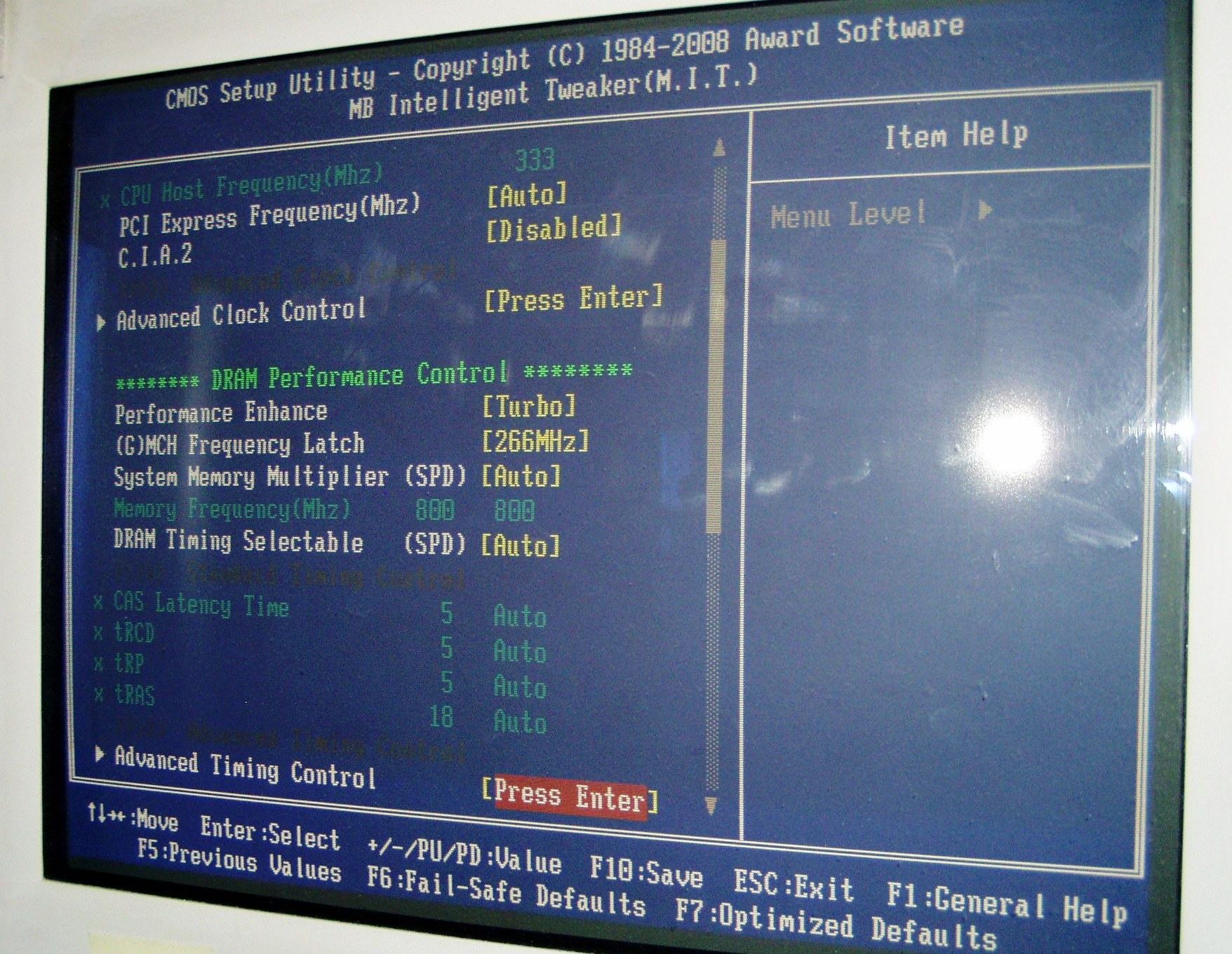

Mach mal den Blitz aus....oder Finger drauf beim Knipsen^^
Das gilt für die OCZ - ich habe noch ein Bild hochgeladen, weil die 2x2G doch nur mit 800 im Bios stehen
Es kann sein, das es mit der Latch nicht hinkommt (die du ja auf 266 festgelegt hast)
Die geht auch auf Auto zu schalten...
Du sollst ja nicht übertakten- nur richtig einstellen.
266 ist garantiert nicht richtig bei Q9550/Q9650.
333 wäre für CPU richtig...und geraten der 2.4 Teiler

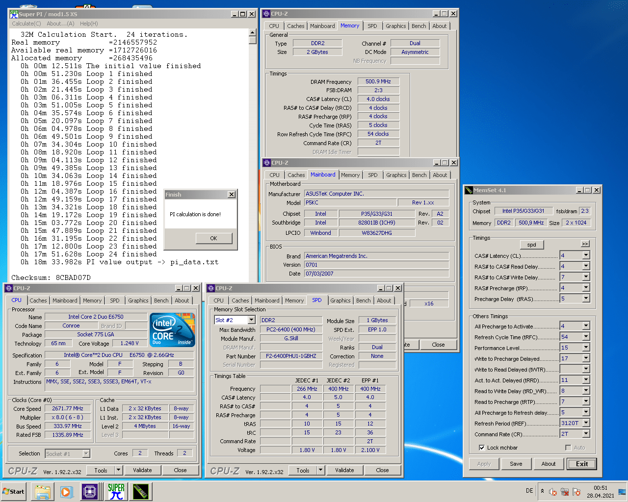

Da ich für eine Runde Memtest ohnehin heute ein DDR2-System aufgebaut hab, hab ich mal kurz in die D9 Auswahl gegriffen.
Ich hab aber noch nicht die schweren Geschütze getestet, sondern das Mittelfeld - 2GB 800er G.Skill GBHZ .
Beim P5KC ist auch bei 2.5V im BIOS Schluss (hatte die Grenze ganz vergessen :fresse: ).
Die 500 C4 hatte ich jetzt mal mit 2.3V lt. BIOS gemacht.
550 C5 wollten aber nicht - und an den Subtimings muss ich zu deinen Ergebnissen auch nochwas machen :d .

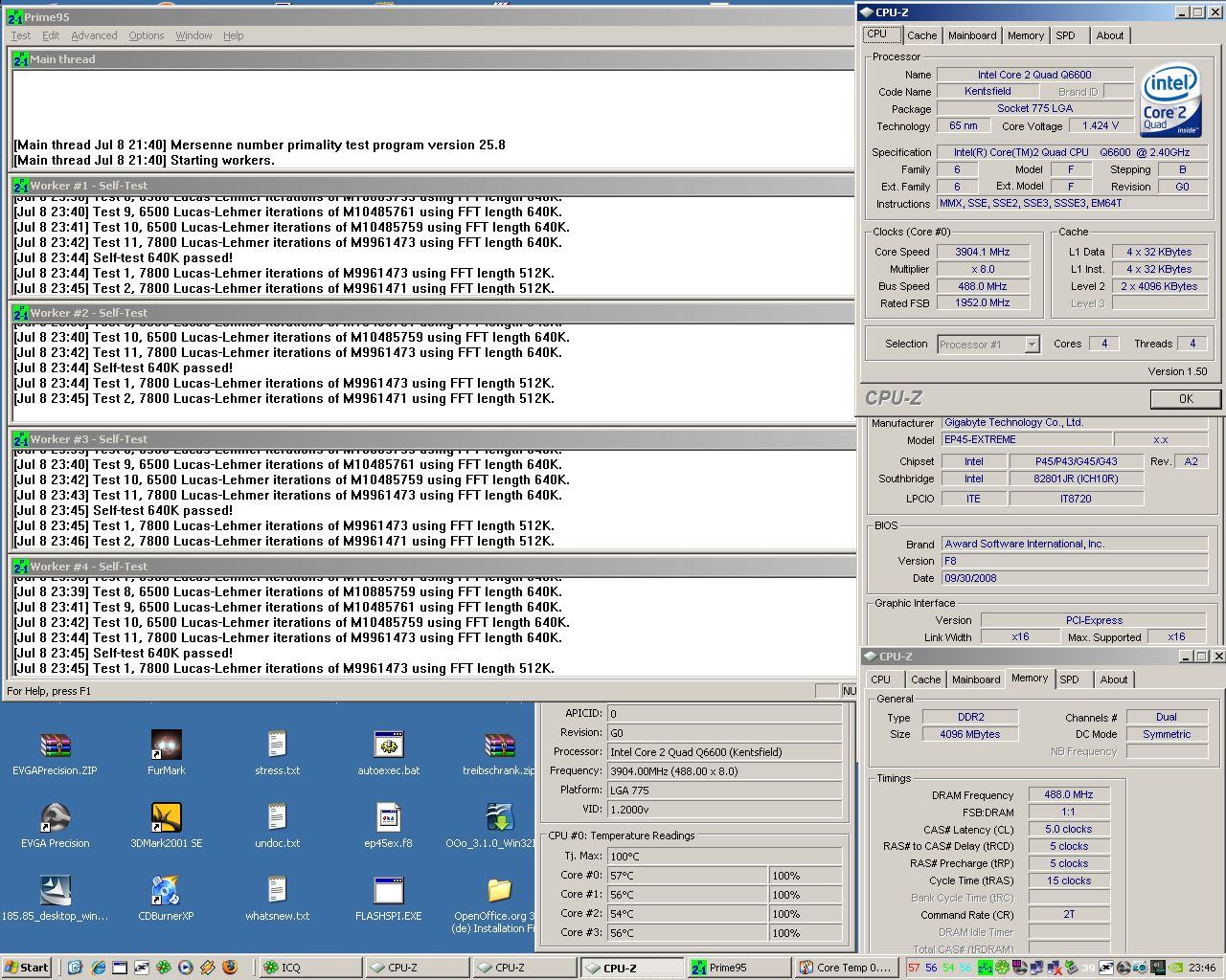

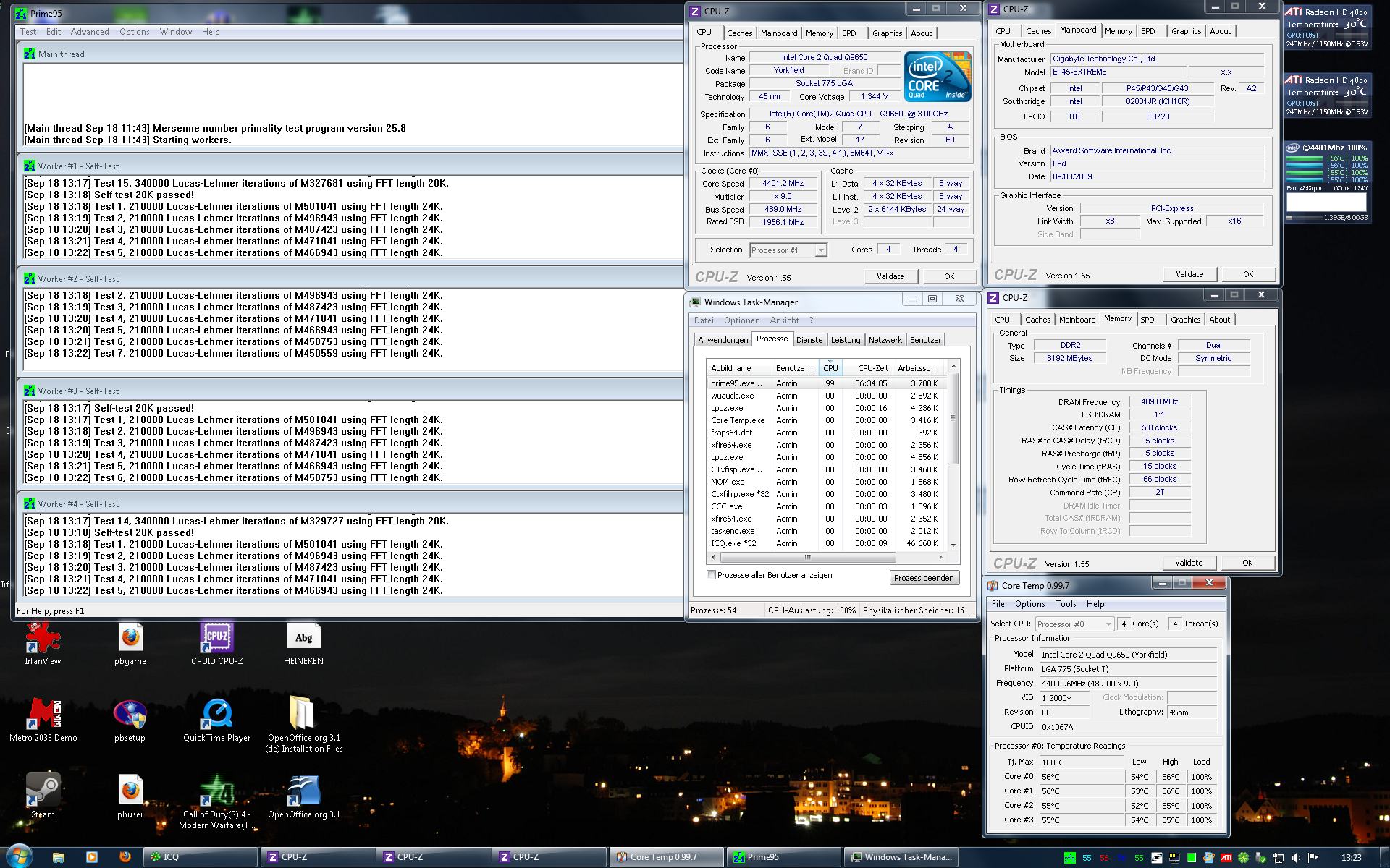

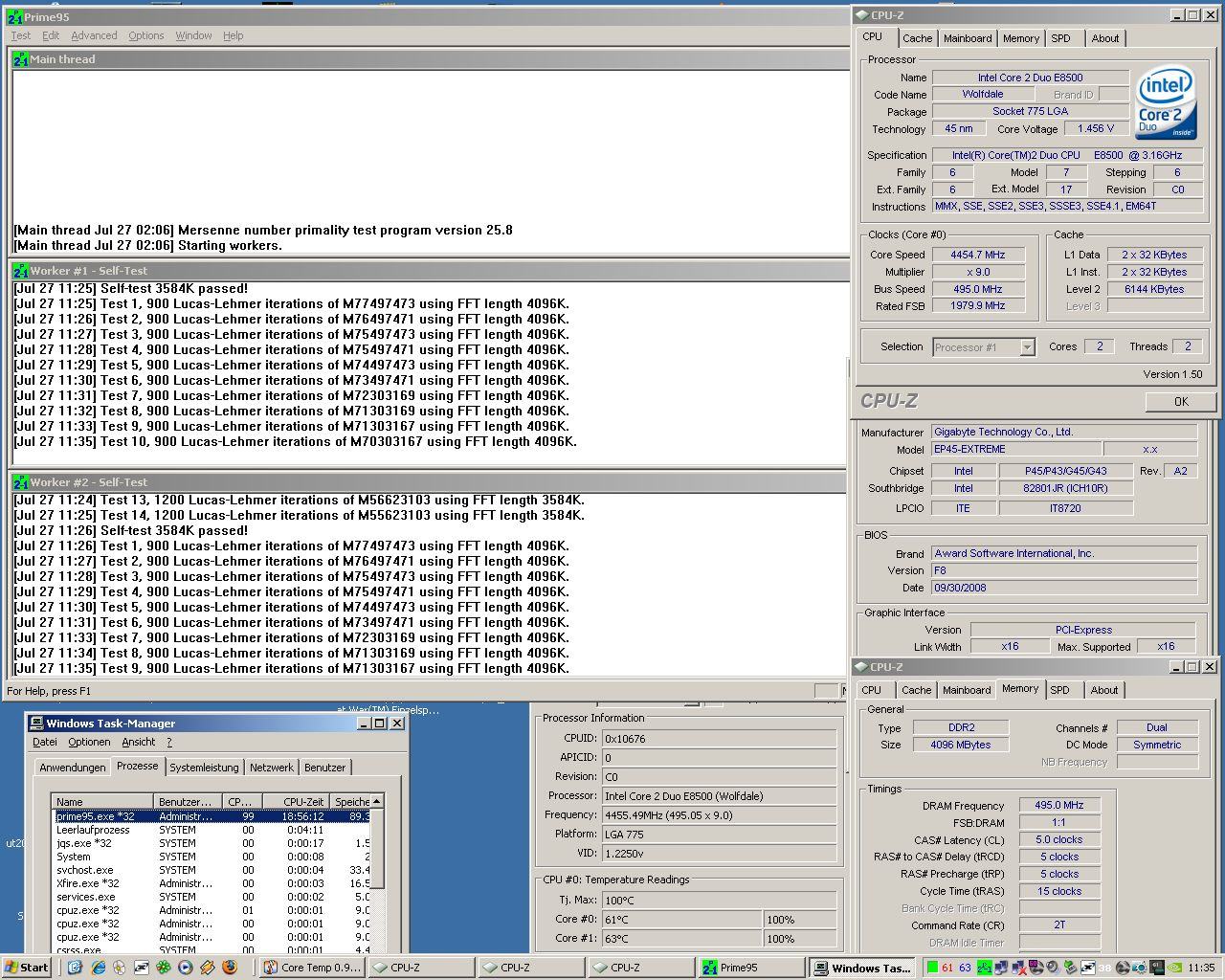

Hier mal ein paar alte Prime läufe :bigok:
Alles keine Perlen aber es lief gut so :)

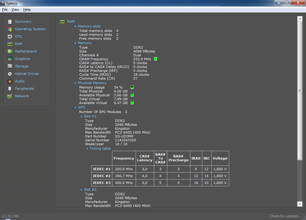

Du musst eigentlich echt nur die Teiler für den RAM anpassen, dann laufen die auch mit 533MHz, keine Ahnung was da gerade so problematisch ist? :)
(G)MCH Frequency Latch = 333MHz
System Memory Multiplier (SPD) = 533 bzw. 1066MHz (eventuell stehen da aber auch Teiler, ka mehr bei Gigabyte)

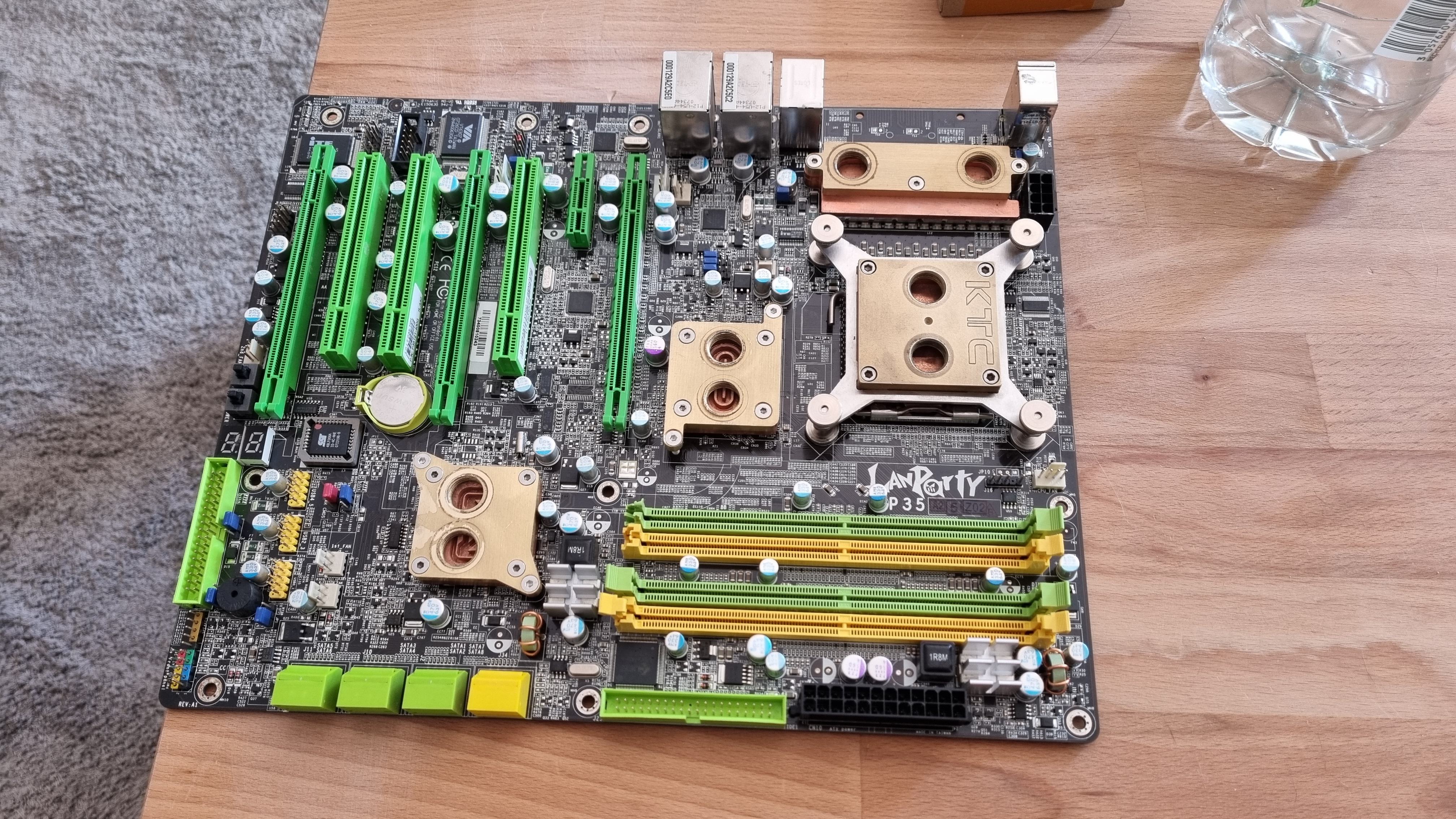

Gerade die 6970 aus der Gefriertruhe geholt, dachte echt ich reisse die RAMs mit raus beim Abmachen der passiven Kühlkörper... Das DFI habe ich eben auch komplett umgebaut.
Man sollte im vorhinein nur wissen wieviel Spannung man maximal geben darf, damit nichts kaputt geht ;)
viel muss man ja nicht einstellen.
Ich würde sagen, solange es am einstellen der RAM Teiler schon hapert, wie funkflix anmerkt, sollte man das Thema OC und Spannungen erstmal ganz außen vor lassen.
Puh - der startet doch gleich um ca. 20% schneller und überhaupt - das macht doch einiges aus. :bigok:8-):-)
Naja, von PC5300 ausgehend, hast du mal eben mehr als 50% Bandbreite oben drauf gelegt, das merkt man dann schon deutlich. Insbesondere die Quads profitieren zudem deutlich von hohem und synchronem FSB und DRAM Takt weil die Kommunikation zwischen den beiden zusammengeklebten DualCore Dies über eben jenen geht – mit ein Grund, warum es die letzte Serie an Intel CPUs war, die einen richtigen FSB als solches genutzt hat. Danach kam dann der QPI Link.
